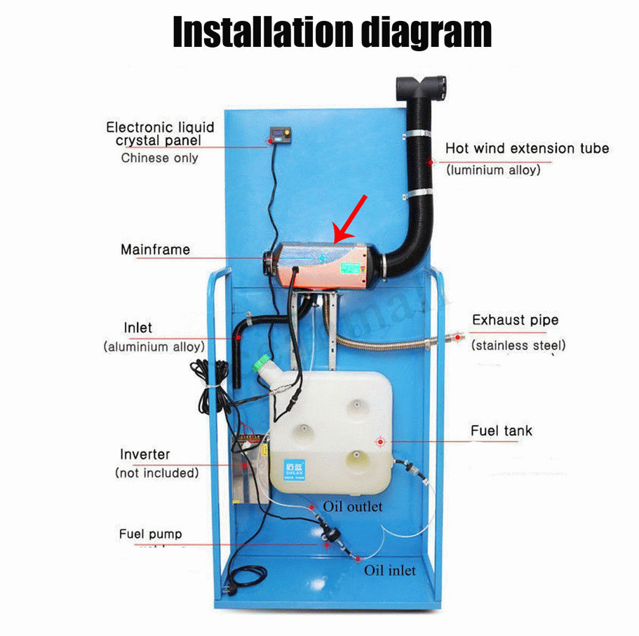

Tank und Dieselpumpe ...der Tank sollte unter dem Brenner hängen, wenn es räumlich nicht geht, dann ungefähr auf selber Höhe. Bei viel höher hängendem Tank besteht die Gefahr, das bei einer Undichtigkeit im Schlauchsystem (Heberprinzip), bzw. defekter Pumpe Kraftstoff ausläuft oder bis in die Brennkammer läuft. Die Pumpe sollte nach Anleitung in ca. 45° waagerecht oder bis zu 30° schräg (Durchfluß von unten nach oben) unter dem Brenner hängen. Haupsächlicher Grund hierfür ist darin zu suchen, das die Pumpe ungehindert entlüften kann, sowohl beim Erststart als auch später im Betrieb.
Dieses Installation Schema war bei meinem Bausatz dabei

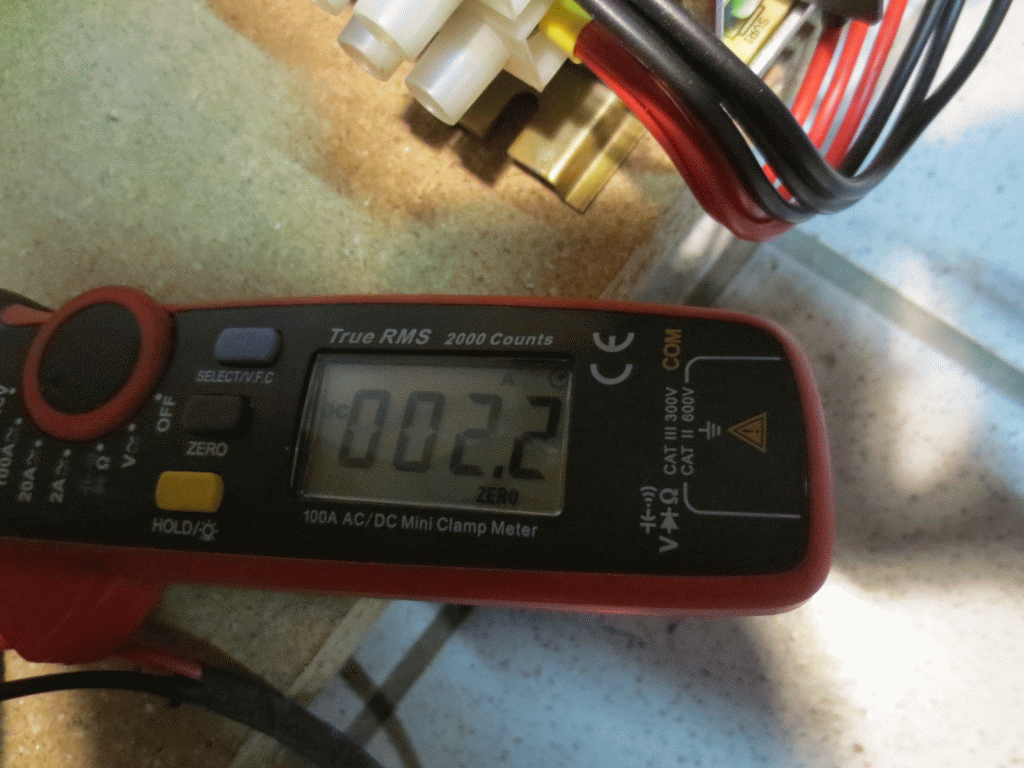

Stromversorgung ...meine Erfahrungen mit Batteriebetrieb waren zu Anfang nicht so toll. Ging die die Spannung unter ca. 12V runter gab es die unterschiedlichsten Störabschaltungen. Ich rate daher zu einem passenden Netzteil. Geräte mit 12-14V DC/20A sind ausreichend. Seit der Umstellung gab es keine Störung mehr. Bei rund 13,5V geht der gesamte Betriebsablauf viel zügiger vonstatten, man hört förmlich das der Brenner und die Lüfter besser und leichter laufen.
Stromstärke beim Starten
Stromstärke in Betrieb

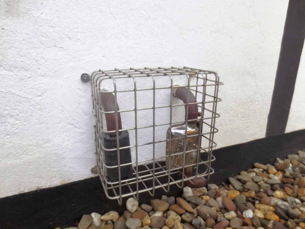

...achso, so schaut der Aufbau in meiner Schrauberbude aus
von Innen
von Aussen
Gut heiz :wink:
