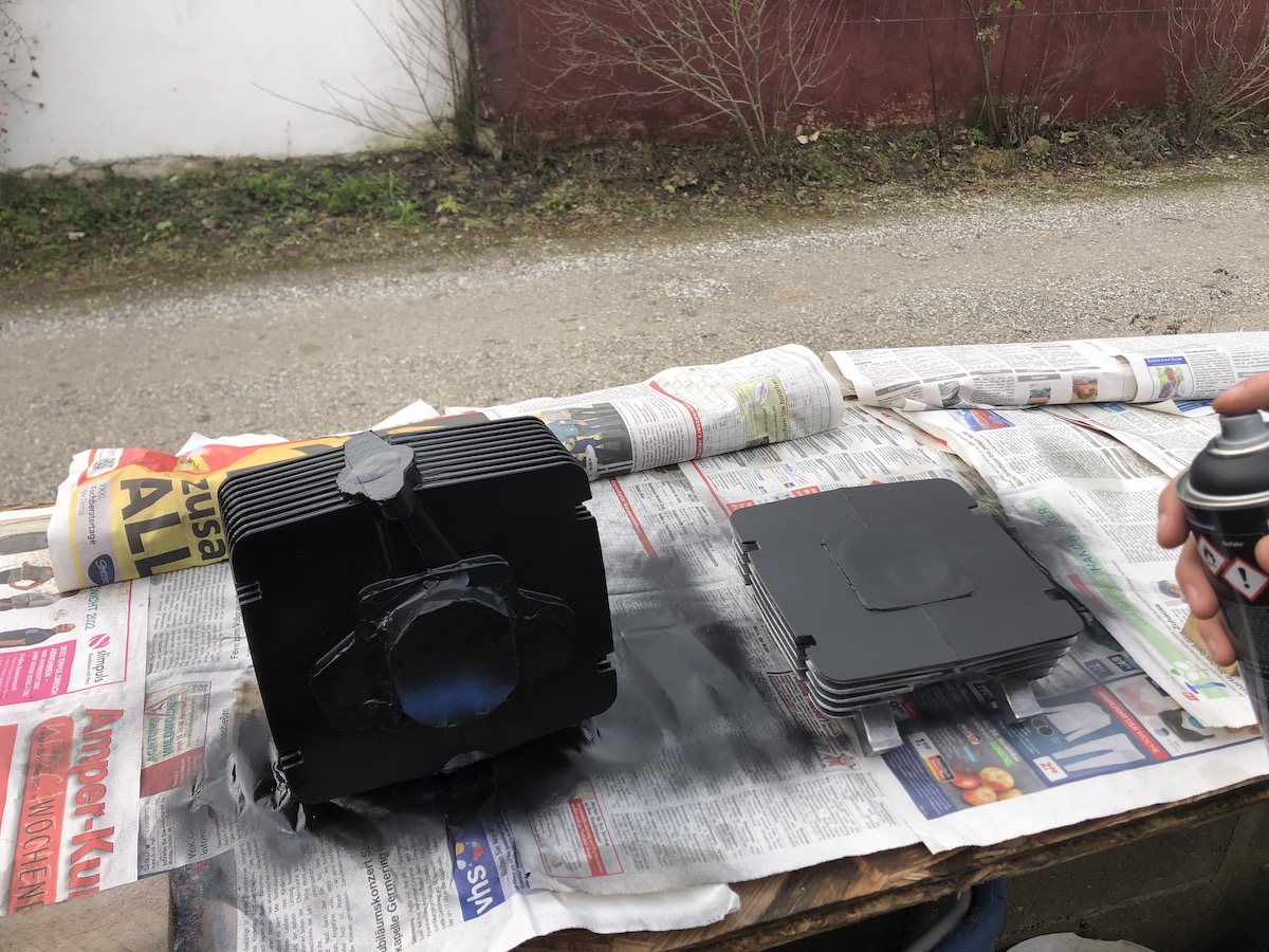

Beitragvon Rostreiter » So 02 Jan, 2022 19:33
Heute haben wir gleich das warme Wetter genutzt, Jakob hat Zylinder und Kopf lackiert. Jetzt müssen wir noch warten bis die Küche verweist ist um den Lack im Backrohr einzubrennen.
