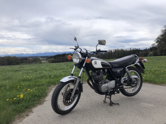

Gekauft habe ich sie schon im Februar, jetzt kam ich dazu sie heinzuführen und sie an mich zu gewöhnen.
SR500, 48T, EZ 1991: Mit Eintragung "Leistungsbeschränkt" :omg: 17 KW!
Aber - sie läuft recht passabel und der Münchner Leistungsoptimierer wird das mit der "Eintragung" irgendwann schon lösen.
Der erste Ritt führte über 160 km. die ersten 50 km gemütlich und problemlos. Als bei einem Regenschauer die Bahn in der Nähe war, nutzte ich dies um mal den Topspeed einer 17 KW Maschin zu testen. Während satter Beschleunigung ging sie bei 120km/h einfach aus. Ausgerollt auf dem Standstreifen, sofort angekickt, lief anstandslos!
Allerdings nur rund einen km, dann das selbe Spiel. Also nur langsamer gefahren und über die Münchner Vororte nach Hause geschlichen. Mind. 15 mal: Aus - Kick - sofort gelaufen. So zwischendrin bekam sie Ihren Namen: "Zick".
Die letzten 8 km ist sie grannt wie wild. Blöd jetzt mit der Fehlersuche!
Ich beginne mit:
- Tankentlüftung
- Bezinhahn
- Luftfilter: Es ist ein K+N offen verbaut. Der Vergaser wurde nicht umgedüst. Entweder verschiedene Düsen durchprobieren, oder auf Originalluftfilter umrüsten. Hab aber keinen Luftfilterkasten, also erstmal Düsen.
- Vergaser (Gleichdruck). Der Vorbesitzer hatte vor ewigen Zeiten mal umgerüstet und den originalen Vergaser in der Schublade in der Werkstatt gelagert, wie er meinte für 20 Jahre. In der Zwischenzeit wurde sie kaum bewegt, Nun beim Verkauf hat er den Originalvergaser wieder montiert. Da kann natürlich einiges an Ablagerungen sein, von der sich ein Bröckerl gelöst hat.
- eher unwahrscheinlich, aber trotzdem: Es ist ein Batterieeliminator verbaut. Auf vibrationsfreien Einbau prüfen! Wackler? Ich kenn mich da nicht aus.
Resümee des Einrittes: Genau mei Sach!

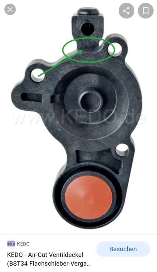

Nach dem Aircut auf der rechten Seite vom Vergaser könntest Du auch mal schauen, schadet nicht.
Wenn das Plastik hellgrau ist, ist es noch das Originalteil.
Da bilden sich manchmal Risse an der einen Stelle, auf der Innenseite (grüner Kringel und Pfeil), sieht man oft erst nach dem Abschrauben.
Und das Symptom mit dem Schwimmkörper im Sprit hatte ich auch schon (ABr, motorang) . Kammer mal ablassen ist der geringste Aufwand.
