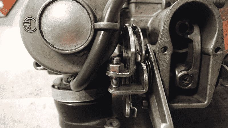

Der ist so gut wie baugleich, mein ich.
Allerdings gibt es bei Dir kein Sicherungsblech an der Schieberwelle des Sekundärvergasers, wie bei meinem, wo das verbogen ist.
Der Vergaser liegt noch auf der Werkbank, da kann ich gerne Fotos machen.
Die Choke-Hebelei (sieht aus wie bei Deinem) ist abgebaut, der Knopf-Choke ist nicht original.

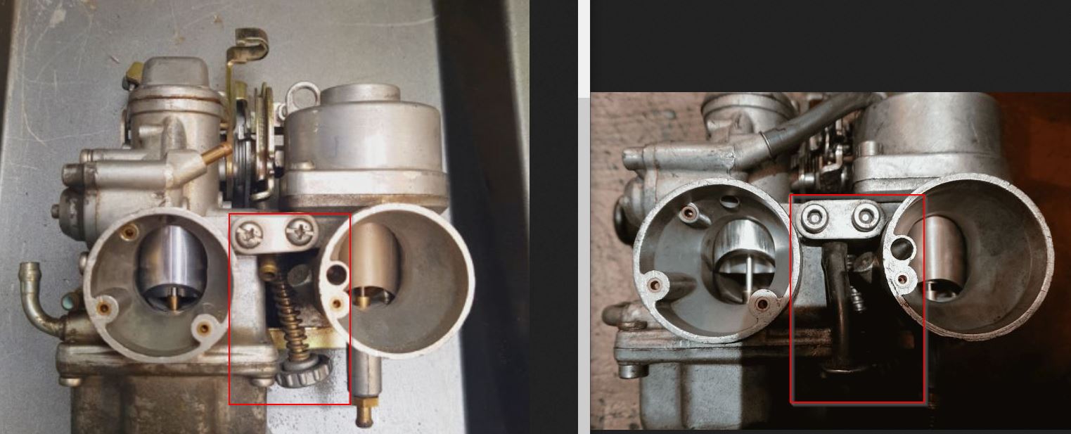

Man sieht es auf Deinem Bild schlecht weil im Schatten, aber kanns sein dass sich Deine Standgas-Anschlagschraube aufgelöst hat?
Vergleiche mit meinem Vergaser von der 500er Version 55W (links):

Gutes Auge! Die Schraube ist noch da, aber ob die Spitze noch da ist, wer weiß?
Ich seh mir das gleich nochmal mit besserem Licht an.
