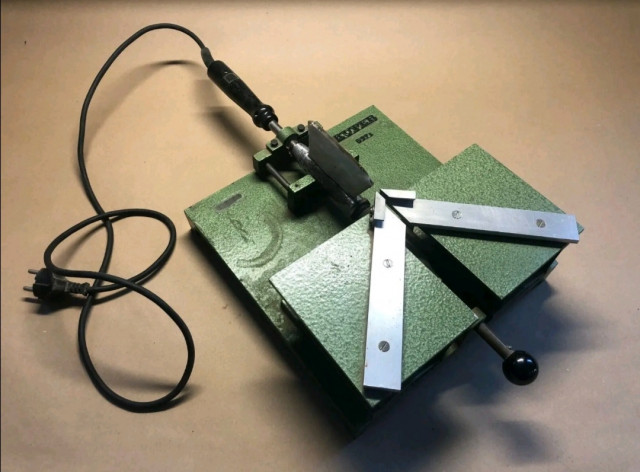

Ich habe vor, unsere 35 Jahre alten Fensterdichtungen zu erneuern. Die 45°-Ecken sollen verschweißt werden.
Das geschätzte Alter des Gerätes passt zu den Fenstern.
Ich grüble noch ein wenig darüber, wie man es am besten bedient, ohne viel Ausschuss zu produzieren.
Vielleicht weiß das ja hier jemand aus dem Schreiner- oder Fensterbauer-Bereich.
Klar ist soweit, dass die Schnittkanten mit dem verschiebbaren Lötkolben erhitzt werden. Und dann?
Die beiden Anschlag-Tischchen sind seitlich verschiebbar, durch Federzug werden sie wieder zusammengezogen.
Das geschieht wohl zeitgleich durch Verschieben des Heizkolbens, der am Ende entsprechend profiliert ist.

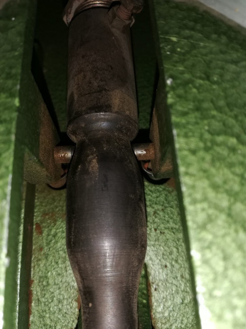

Es gibt da nur diesen Handhebel resp. Knopf (Bild 1.Beitrag). Ist noch etwas schwergängig, und ich befürchte, mir fehlt zum sauberen Arbeiten die 3. Hand. :-D
Aber: den Hersteller "Kuper" gibt es noch, bei Rietberg in NRW (D). Ein Mitarbeiter will mal schauen, ob sich noch eine Beschreibung findet.

Das ist die einfach Version. Mach den Schlitten ordentlich gängig.
Dann die beiden Dichtungsteile gegen den Spiegel drücken bis es raucht. 8)
Mit den Handballen etwas Druck ausüben und den Schlitten so zurückziehen.
Zusammenpressen und nach ein paar Sekunden ist das Kunstwerk vollbracht. ;-)
Einfach mal probieren. Das ist kein Hexenwerk.

Geht also ganz gut. :smt023 Die Dauer des Beheizens muss ich noch ein wenig ausprobieren bzw. die Schweißnähte nachschneiden.
