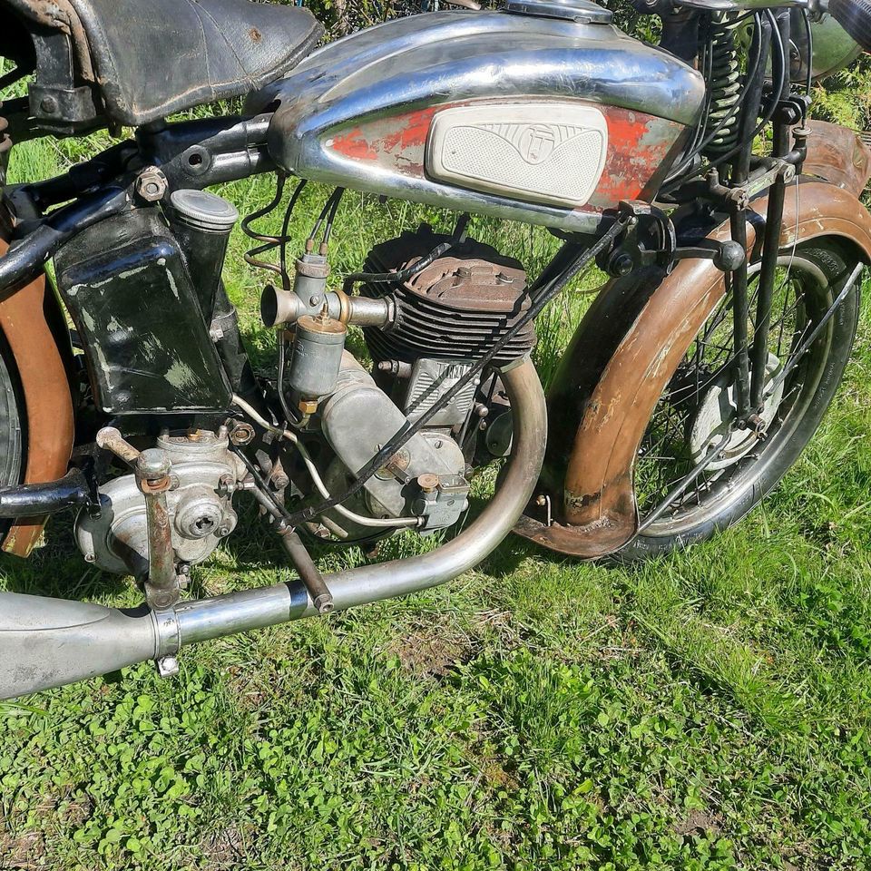

Ich habe vor ein paar Monaten eine alte Terrot 350 im schönen Sachsenland erworben. Laut Rahmennummer ist sie ein Modell HST von 1939. Allerdings mit Tank, Gabel, Schutzblech und Motor von einer HD Bj. 1936. Motor lief, musste noch ein bisschen hier und da… Zurück in der Werkstatt habe ich mich etwas in das ganze Geraffel vertieft und festgestellt, dass „fahrfähig“ doch irgendwie schöner sein könnte. Und wie so oft ist die ganze Schüssel jetzt bis auf die letzte Schraube zerlegt. Und ich habe eine Menge Bockmist gefunden!!

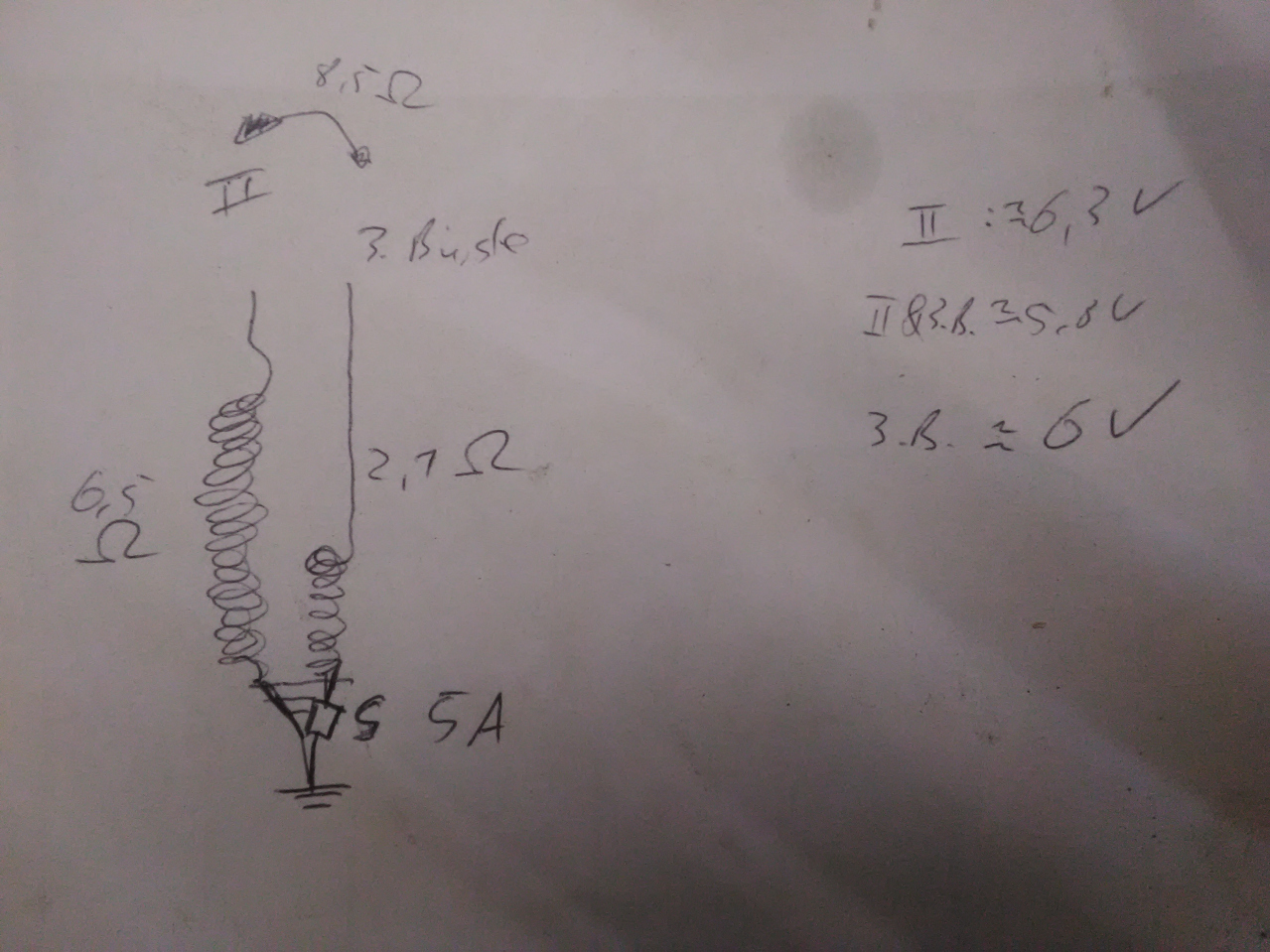

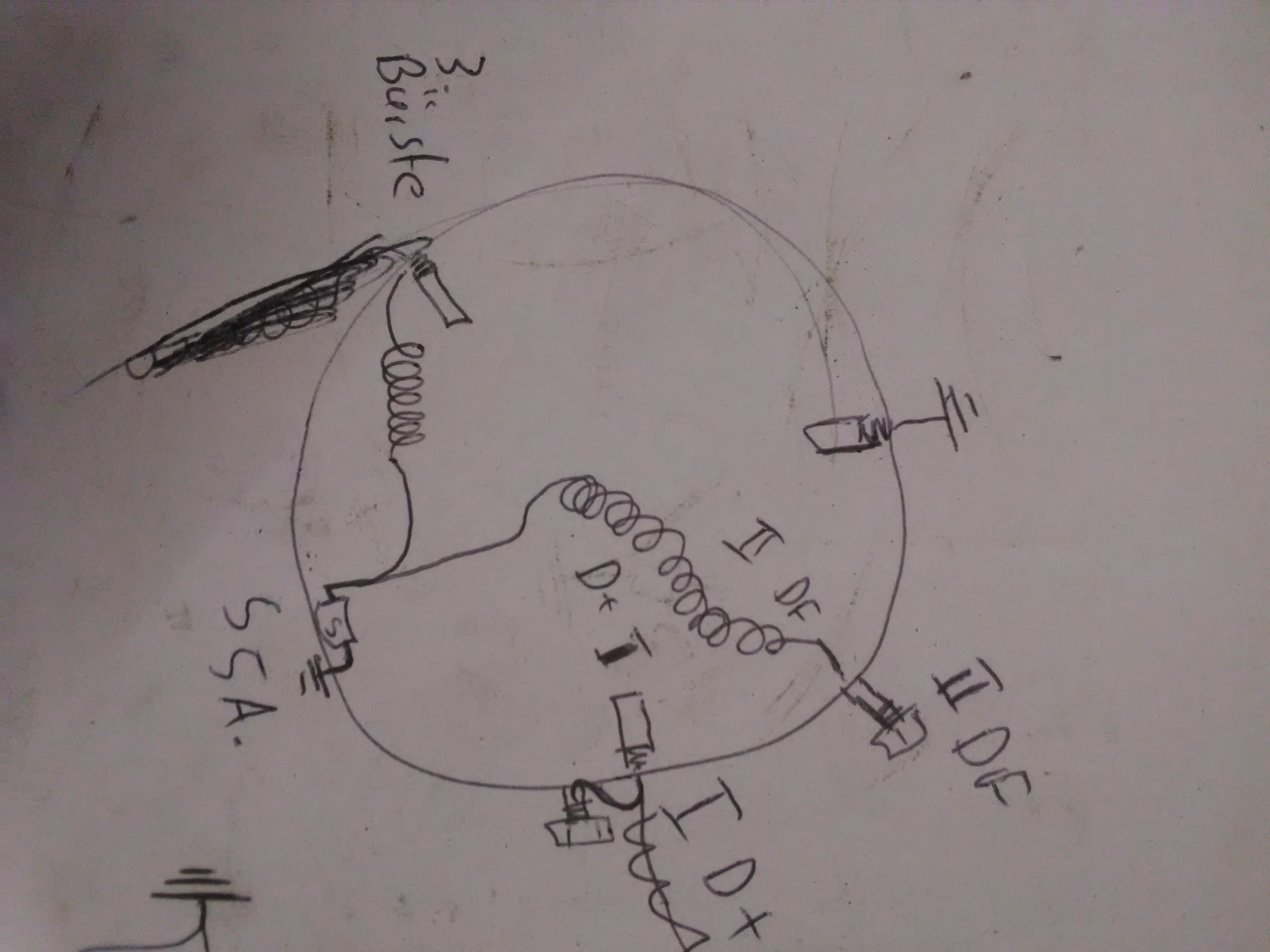

-Ich kämpfe gerade damit meine 3 Kohlen Lima mit einem elektronischen Regler zum laden zu überzeugen. Das ist gar nicht so banal… Ich habe die 3. Bürste abgeklemmt und den verbleibenden Anschluss der Feldwicklung an den Regler angeschlossen. Ergebnis: Die Kontrolllampe geht aus, aber es liegen nur ca. 6V an der Batterie an; also zu wenig. Vorher habe ich die Lima als Motor laufen lassen. Das geht, wenn auch sehr, sehr langsam und zäh. Des weiteren scheine ich zwei Erregerspulen zu haben. Eine liegt an der Klemme der Lichtmaschine an und die andere war über die (jetzt ausgebaute) 3. Spule angeschlossen. Beide verbinden sich gemeinsam über eine 5A Sicherung an Masse. Die (totgelegte) Wicklung über die 3. Bürste hat 2 Ohm, die über den Kontakt II (DF) an den Regler angeschlossene Feldpule hat 6,5 Ohm.
-Ist es normal dass die KW 2,3mm Axialspiel hat? Anscheinend ist das normal. Aber moderne Motoren sind da doch eher im 10tel Bereich.
Ich hänge mal ein paar Skizzen an und auch ein paar Fotos von der Franzosenschleuder im Urzustand.
Hat jemand von euch mit dem Umbau des Reglers Erfahrung? Was mache ich falsch? Ich begreife es nicht.

Hier nochmal die Schaltung der Lima.

Sorry. Leider weiß ich nicht wie ich mehrere Bilder hochladen kann. Daher noch ein weiterer Post mit einer weiteren Skizze zu dem Aufbau der zwei Feldspulen.

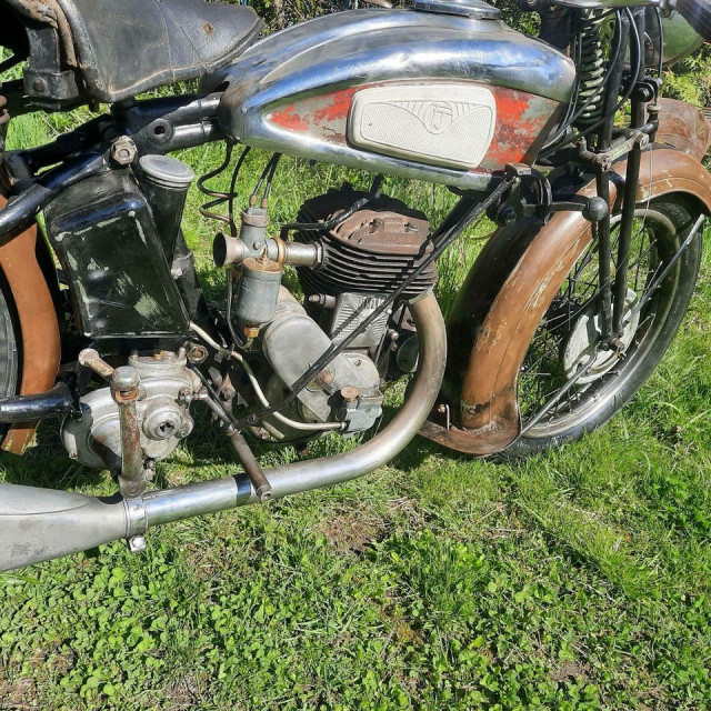

Und jetzt nochmal ein größeres Bild von der Terrot im Ausgangszustand.

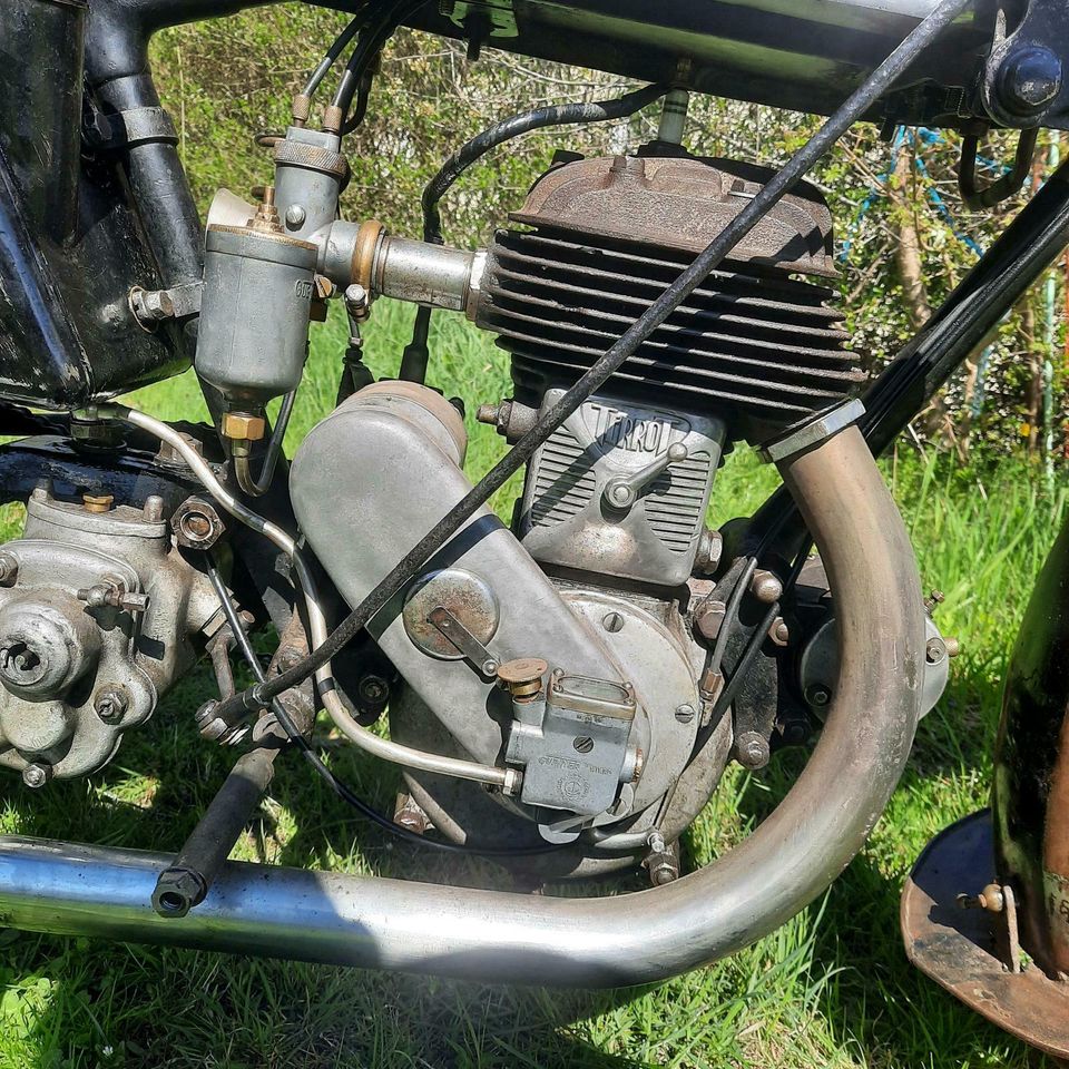

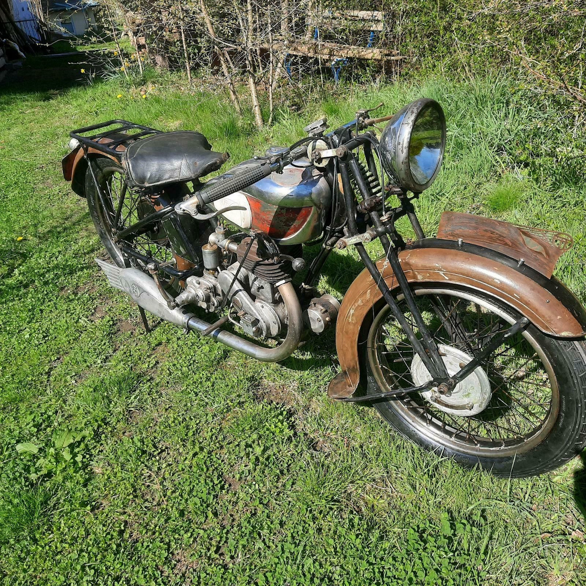

Also, fangen wir an. Hier erstmal ein paar Fotos vom Originalzustand, also so wie ich Frankensteins Monster gekauft habe:

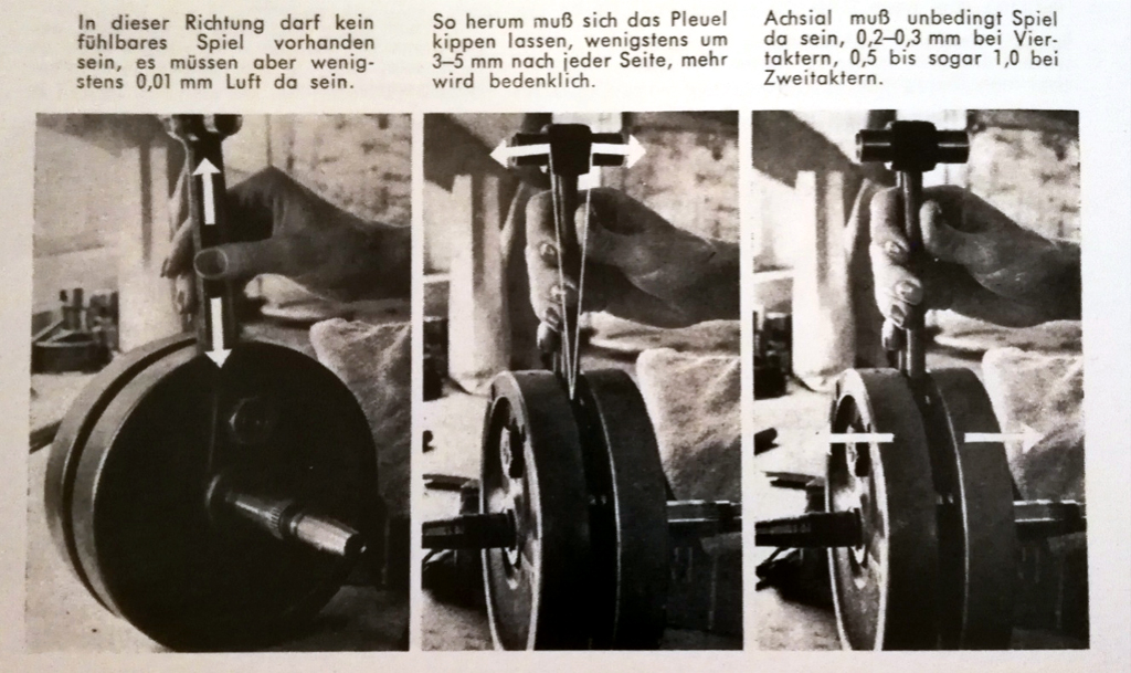

Zu den 2,3mm Spiel: Hab mich blöd ausgedrückt. Es ist nicht das Axialspiel der Kurbelwelle, sonder das Axialspiel des Pleuls auf dem Hubzapfen. Und schön zu hören, dass ich mit der Fa. Kexel in guten Händen bin. Der Tipp kam ja über diesen Thread.

Kennst Du Carl Hertweck - "Besser machen/Der Kuperwurm"? Sehr empfehlenswerte Literatur. Da habe ich z. B. auch dieses Bildchen gefunden:
