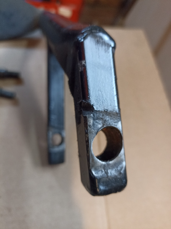

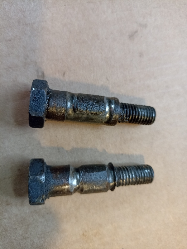

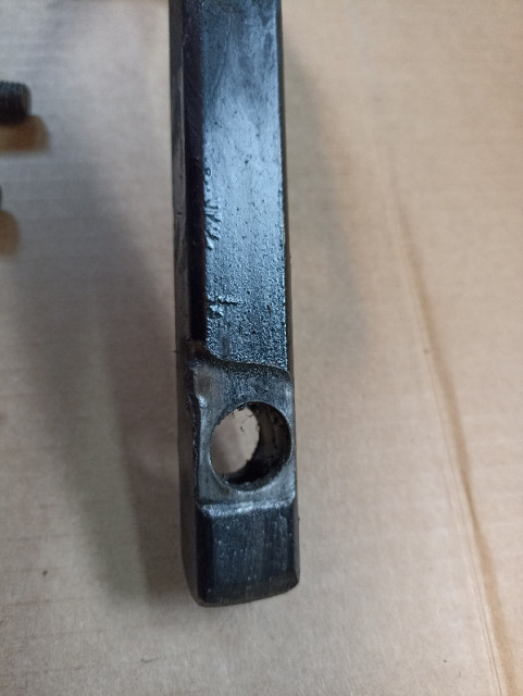

Da steh ich unterm Motorrad, mache die Gummimanschette beim Kardan fest und denke: das sieht doch locker aus.Mal geruckelt und es wackelt.
Der hintere Beiwagenanschluss ist locker.
Nein der ist nicht locker, der ist hinüber.
Die Laschen für den Hauptständer, an dem das befestigt ist, sind ausgeschlagen, die Bolzen und das Vierkantrohr sind Schrott.
Zu tun:
Vierkantrohr gegen Vollmaterial tauschen.
Laschen ändern und neue Bolzen nehmen.

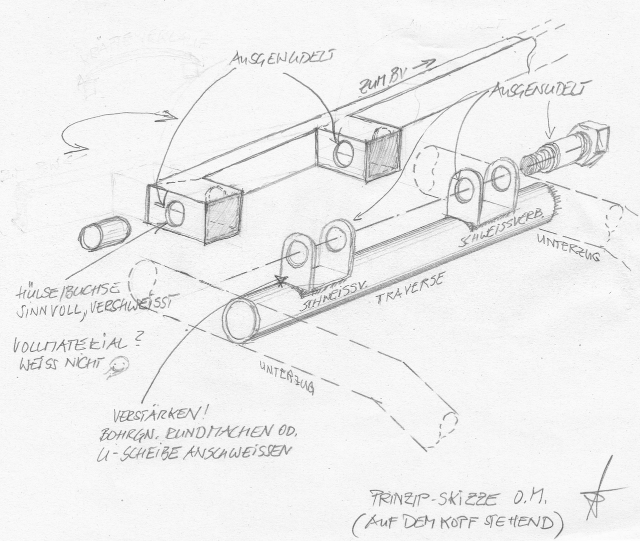

Die Art des unteren Anschlusses an den Hauptsständerohren erinnert mich an das SR-Gespann vom Zyndfix-Markus. Wenn dort erst mal Spiel in selbigem ist, ist das Ausnudeln schon vorprogrammiert. Denke ich mir.
Vielleicht die "Laschen" - Bohrungen noch mit einer Buchse verstärken, damit die Bolzen auf größerer Fläche tragen?
EDIT: Skizze zur Erläuterung
@Karsten: Ob Vollmaterial für den Gabel-Arm hier besser ist, weiß ich nicht. Ich habe mal gelernt, dass Rohr elastischer sei, Vollmaterial sich eher dauerhaft verformt, bei gleichen Abmessungen (die Diskussion hatten wir schon mal). Ob ich das richtig behalten habe weiß ich nicht.
Die Hülsenlösung hätte den Vorteil, dass Du Hülse, U-Scheiben und neue Bolzen aus hochfestem Material nehmen kannst und mit exakten Passungen. Und natürlich würde ich für die neuen Bolzen nie eine Vollgewindeschraube hernehmen, sondern eine mit Schaft. Ich weiß nicht, ob ich die Anordnung Deines unteren Anschlusses richtig wiedergegeben habe: aber die Kräfte, die bei Kurvenfahrten auf die Hauptständerlaschen und die Rahmentraverse einwirken, sind vermutlich nicht ohne. Dafür sind diese (Laschen) ja nie vorgesehen gewesen, nur für die rund 5 Zentner Maschine + 2 Zentner Chauffeur oder Gepäck.
Zuletzt geändert von Lindi am So 22 Jan, 2023 11:56, insgesamt 1-mal geändert.

und eine breite Hülse zwischen den Laschen?
Beiträge: 22849
Re: XS 850 Beiwagenanschluss
Beitragvon Lindi » Sa 21 Jan, 2023 17:21
Oder so.
BTW: Bolzen sind doch was für bewegliche Verbindungen :gruebel:. Soll dort überhaupt Bewegung sein?
Beiträge: 11826

Besser als Gewinde innerhalb der Lasche, Dirk. Das wird zerdrückt und du hast Spiel.

Eigentlich gehören in solche Rohre Buchsen eingeschweißt, bevor man da Schrauben durchsteckt. Wobei mir die Wandstärke des Rohres auch zu dünn ist, aber das mag wohl gehen mit Buchsen.

Wäre ein zusätzliches Rohr/breite Hülse zwischen den Laschen der linken Fahrzeugseite und den Laschen der rechten Seite nicht hilfreich?

Mein Plan: Vierkantrohr gegen Vollmaterial 20x20 tauschen. Laschen am Rahmen mindestens 6 mm dick, so gefertigt das es saugend passt, Schraube M10 evtl. M12.
Wenn eine Verbindung gemacht wird dann zwischen den beiden 4kant, knapp neben der Halterung.
Das dünne Rohr hat die Schrauben regelrecht zerschnitten. Die Laschen am Rahmen waren durch aufgeschweißte Scheiben etwas verstärkt, aber meiner Meinung nach hätte es dicker sein müssen. Auch sind die originalen Bohrungen in den Laschen schon Langlöcher gewesen. Da hatte der Hauptständer schon seine Wirkung gezeigt.

Beitragvon Lindi » So 22 Jan, 2023 11:57
Hab oben mal was ergänzt

Hallo Dirk
Da darf sich nichts bewegen. Nichts!
Grüße Karsten

Ich muss hier mal erwähnen: Hut ab, das ist eine schöne Skizze, Dirk!
Diese Skizze ist weit besser, als das, was ich damals vor 20 Jahren als "technische Zeichnung" fabriziert hab. :ugly:

Beitragvon Lindi » So 22 Jan, 2023 13:16
sejerlänner jong hat geschrieben:Hallo Dirk
Grüße Karsten
Meine Rede. :smt023 Es bewegt sich aber jetzt, sonst sähen die Teile nicht so verheerend aus.
Der Bogen mit den Pfeilen (links) soll das andeuten.
Beiträge: 11826
Beitragvon Lederclaus » So 22 Jan, 2023 15:20
So wie auf der Skizze. Buchsen in die Rohrenden einschweißen. Traverse und Unterzug aus Rohr (dickwandig) und nicht aus Vollmaterial. Rohr ist stabiler. Ich hab dickwandiges Kesselrohr. 34mm und (ich glaube) 30mm Außendurchmesser. Da kann ich dir was abschneiden.
Die Buchsen sollten nicht zu dünnwandig sein und werden je außen mit dem Rohr verschweißt. Innendurchmesser etwa 3/10mm größer als der Schraubenschaft.
Wenn Du keine passgenauen U-Stücke für die Traverse herstellen kannst, gehen auch passend ausgefeilte Laschen, die auf des (Dickwand)Rohr aufgeschweißt werden. Materialstärke ca 6 oder 8mm ist ausreichend dimensioniert. Sowas kann man sich auch recht preiswert lasern lassen.
