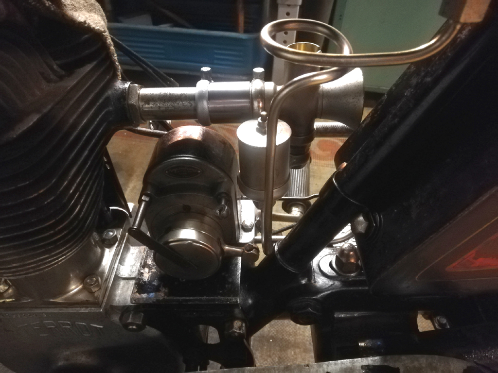

Erste, vorläufige Anprobe nach ein paar Stunden in der Werkstatt. Exakt 39 mm Verlängerung sind das nun.
Wird jetzt noch so weit es geht verschlankt, geschlitzt, angepasst (Übergänge innen), vernickelt und so weiter, und so fort.
Bin mal gespannt. Sieht auf jeden Fall... speziell aus. :fiessgrinz: :gruebel:

Wegen der Position der Schwimmerkammer muss ich beim Hertweck nochmal nachlesen, ob das so geht oder ob´s suboptimal ist.

Beitragvon Dreckbratze » So 19 Feb, 2023 20:36
Stimmt. :roll:
Sollte man dann den Vergaser nicht irgendwie noch "aufhängen"? Bei dem langen Hebel hätte ich Bedenken daß was bricht.
Beiträge: 22706
Beitragvon Jonas » So 19 Feb, 2023 21:11
Ja, da schaue ich mal. Würde schon Sinn machen.

Beitragvon mike58 » Mo 20 Feb, 2023 11:40
:lol:
da hab I was angestellt, sehr speziel aber saubwew Lösung.
Für erste Testfahrten könnte man das Ganze an zu Ringen grschnittene Reifenschlauch verwenden, Weckglasgummi, lange O-Ringe sind wahrscheinlich nicht zeitgemäß, wie wärs, wenn es so bleibt mit einer Jonas spezialvernickelten Platt- oder Spiralfeder aufgehöngt aneiner der Tlanschschellen. :D

Beitragvon schnupfhuhn » Mo 20 Feb, 2023 12:10
Schwimmerkammer vor dem Vergaser ist OK, weil fettet beim Beschleunigen an. Wennst weiter so verlängerst deckt das Nummernschild bald die Ansaugöffnung zu :weg:

Beitragvon Therion » Mo 20 Feb, 2023 12:24
Glaube bei der Smart ist das auch ein ähnlich langes Rohr ohne extra Aufhängung.

Beitragvon Jonas » Mo 20 Feb, 2023 14:03
Das ist ´ne Tankschelle.
Entweder daran aufhängen, den Vergaser, oder von unten abstützen. Mal schauen! :gruebel:

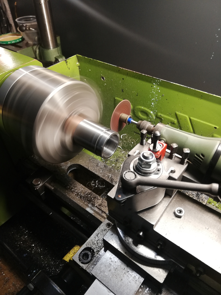

Beitragvon Jonas » Di 21 Feb, 2023 00:48
Ich spam hier einfach weiter Bilder rein... Mögen sie den Nachgeborenen eine Mahnung sein! :opa: :fiessgrinz:
Heute ewig langes Rumgemache, bis die Klemmung endlich das tut, was sie soll. Müsste jetzt aber so klappen.
Wehe, ich pack meinen Testberg später nicht im dritten Gang... :keule: :omg:

Beitragvon gost » Di 21 Feb, 2023 07:01
bei solchen Schleifaktionen würde ich das Maschinenbett abdecken, der Schleifstaub ist nicht gut für die Führungen :smt009

Beitragvon christian64 » Di 21 Feb, 2023 10:16
Saubere Arbeit Jonas, Respekt! :-)
