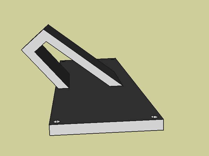

Beitragvon xs.rüdiger » Do 31 Aug, 2023 09:59
Hobel ist auch eher ungeeignet, weil ich nicht im Voraus weiß, wie dick die Knoten beim Bambus sind. Die müssen ja, um ans Messer zu gelangen, erst mal durch den Spalt von Hobel und Unterlage; und freie Sicht auf das Messer hätte ich auch gerne.
Messerklemmung von vorne und von hinten sind nicht in der gleichen Ebene,
genau!
Auch der vordere und hintere Schenkel mit den Flügelschrauben sind nicht parallel zu einander. Ich vermute, um den Winkel des Messers weit variieren zu können.
Ich habe mal nach Augenmaß was laienhaft mit FreeCad gezeichnet, damit ich mir besser vorstellen kann, wie ich das Material zuschneiden muss. Ich meine so etwa sieht das Teil im Video aus. Unter Habatoriki sind im Netz auch einige Abwandlungen zu sehen.
Grüße, Rüdiger aus MH
