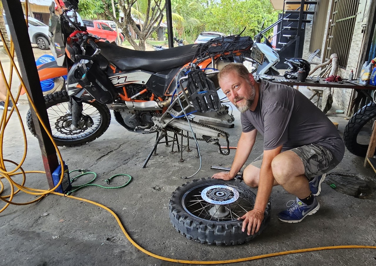

Wauschi hat geschrieben:Kurzes Fazit nach rund 4000 km.
Mein Motorrad hat über die Strecke rund 1 Liter Öl gebracht. Das Wasser muss regelmäßig kontrolliert und nachgefüllt werden.
Das zweite Motorrad braucht nichts.

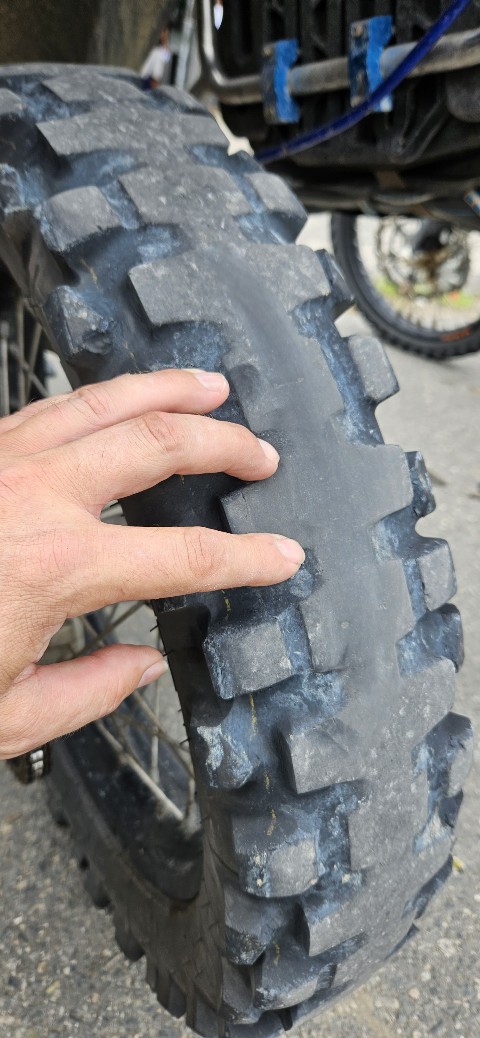

Mein Vorderreifen ist zu 50% verbraucht, d.h. jeder zweite Stollen fehlt. Kurios.
Habe heute eine chinesischen Motocore Reifen montiert. Bin gespannt wie sich dieser hält.
Der Reifen :shock:
Kann das sein, dass die Dämpfung nicht stimmt?
Das sieht nach Rythmus in der beforzugten Geschwindigkeit aus. Zugstufe entweder zu oder aufdrehen.
Ich würde mal eher weicher stellen :smt102
Guter Hinweis. Danke. Mit dem neuen Reifen fährt sich das Gerät wieder gut. Werde den Reifen beobachten.

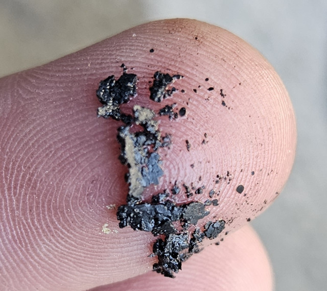

Nach über 5000 km haben wir Mexiko Nord - Süd durchquert. Heute haben wir versucht auf kleinen Nebenwegen nach Guatemala zu gelangen. Ist leider nicht gelungen. Großartig ist das Reisen mit den kleinen, leichten und starken Motorrädern.
Die Motorräder laufen noch einwandfrei.
Ölverbrauch bei mir bisher rund ein Liter.
Besonders achten muss ich jedoch auf das Wasser. Jeden Tag fülle ich ca 150 ml nach.

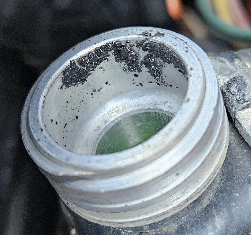

Im Kühler finde ich jeden Tag harte, schwarze Krümel, kein Öl. Siehe Anhang.
Werde das ganze weiterhin beobachten.

Beitragvon Dreckbratze » Fr 15 Sep, 2023 06:22
Wasserpumpe?
Beiträge: 22843
Re: Herbstausfahrt 2023
Beitragvon Wauschi » Fr 15 Sep, 2023 13:54
Wasserpumpe
Ja, werde ich mir beim Service ansehen. Danke.

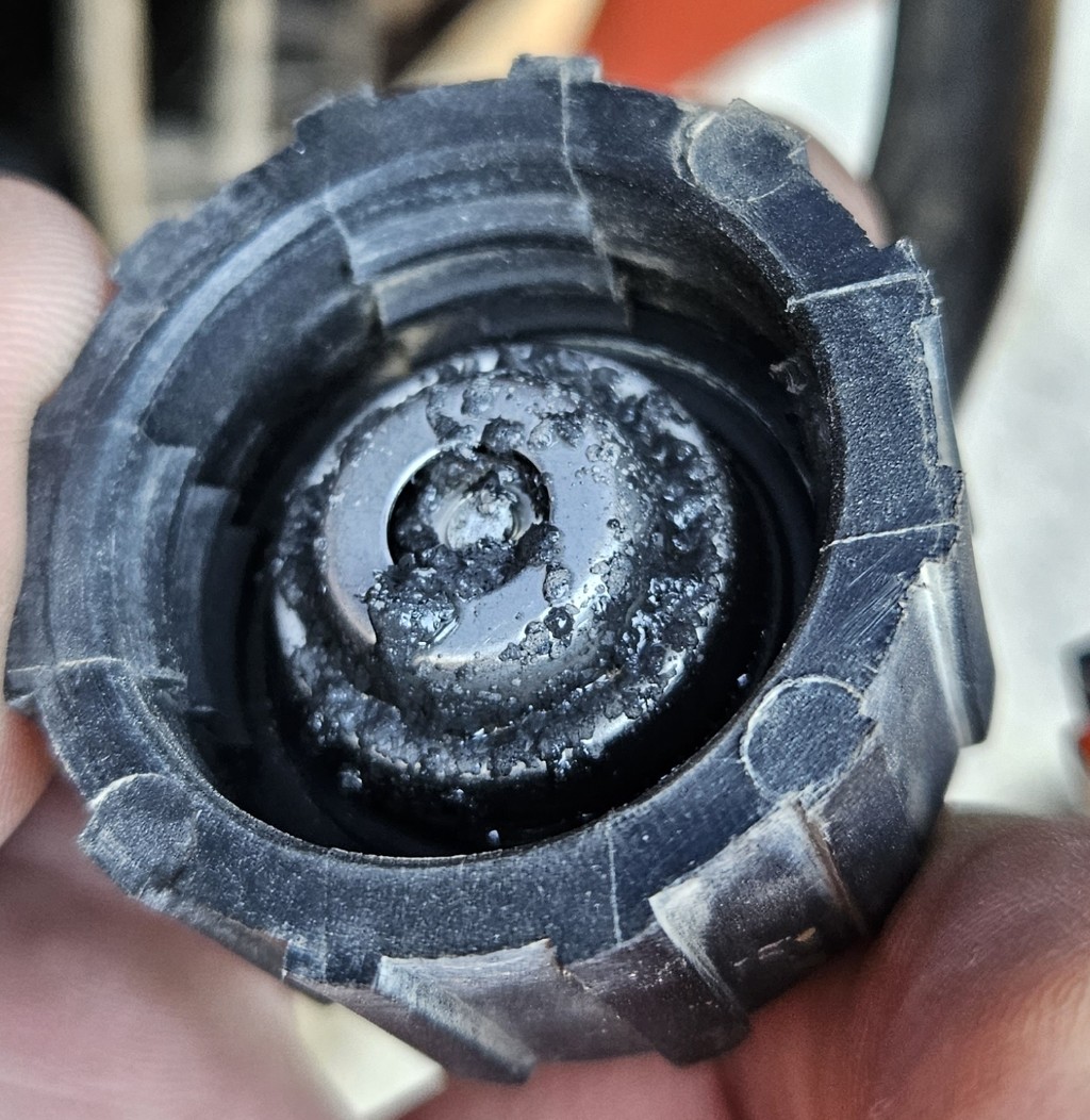

Beitragvon Wauschi » Do 21 Sep, 2023 15:22
Nach 7000 km laufen beide Motorräder problemlos.
Auffällig ist bei mir nur der Wasserverbrauch. Bei jedem Tankstopp fülle ich den Ausgleichsbehälter auf. Ventil im Deckel habe ich zerlegt und gereinigt. Hat aber nichts genützt.
Ölverbrauch bisher gesamt vielleicht 1,5 Liter. Ölfilter muss regelmäßig gereinigt werden.

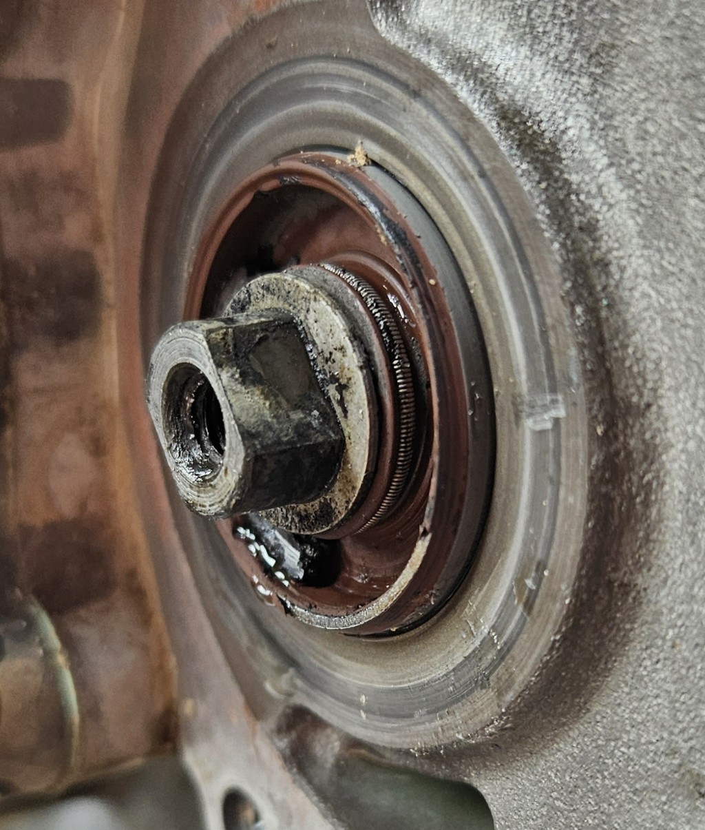

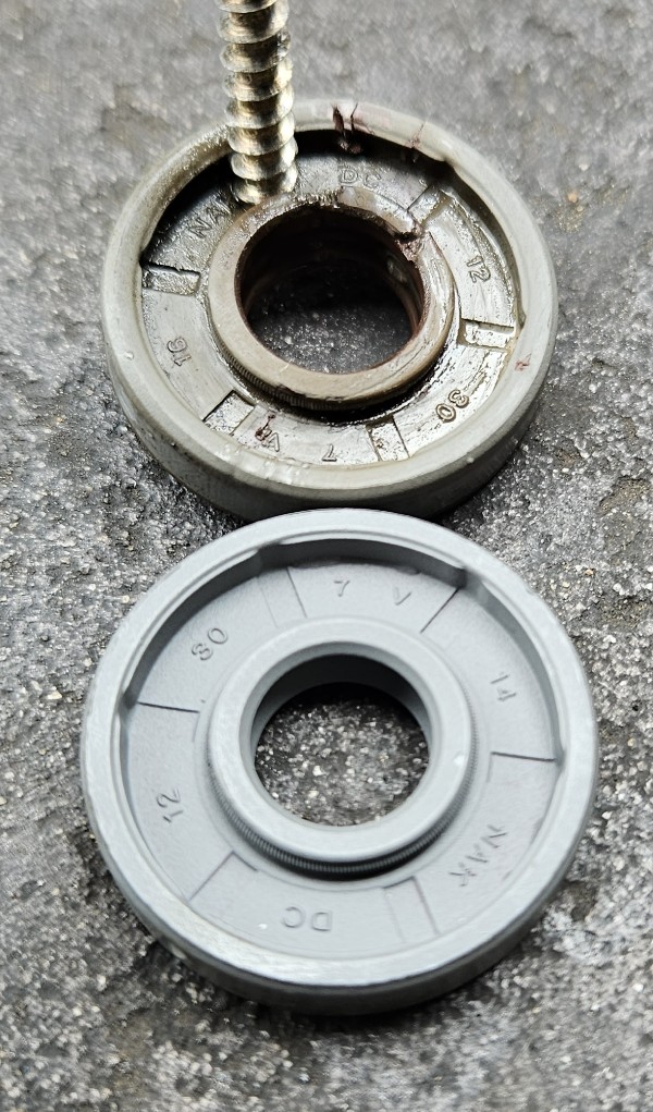

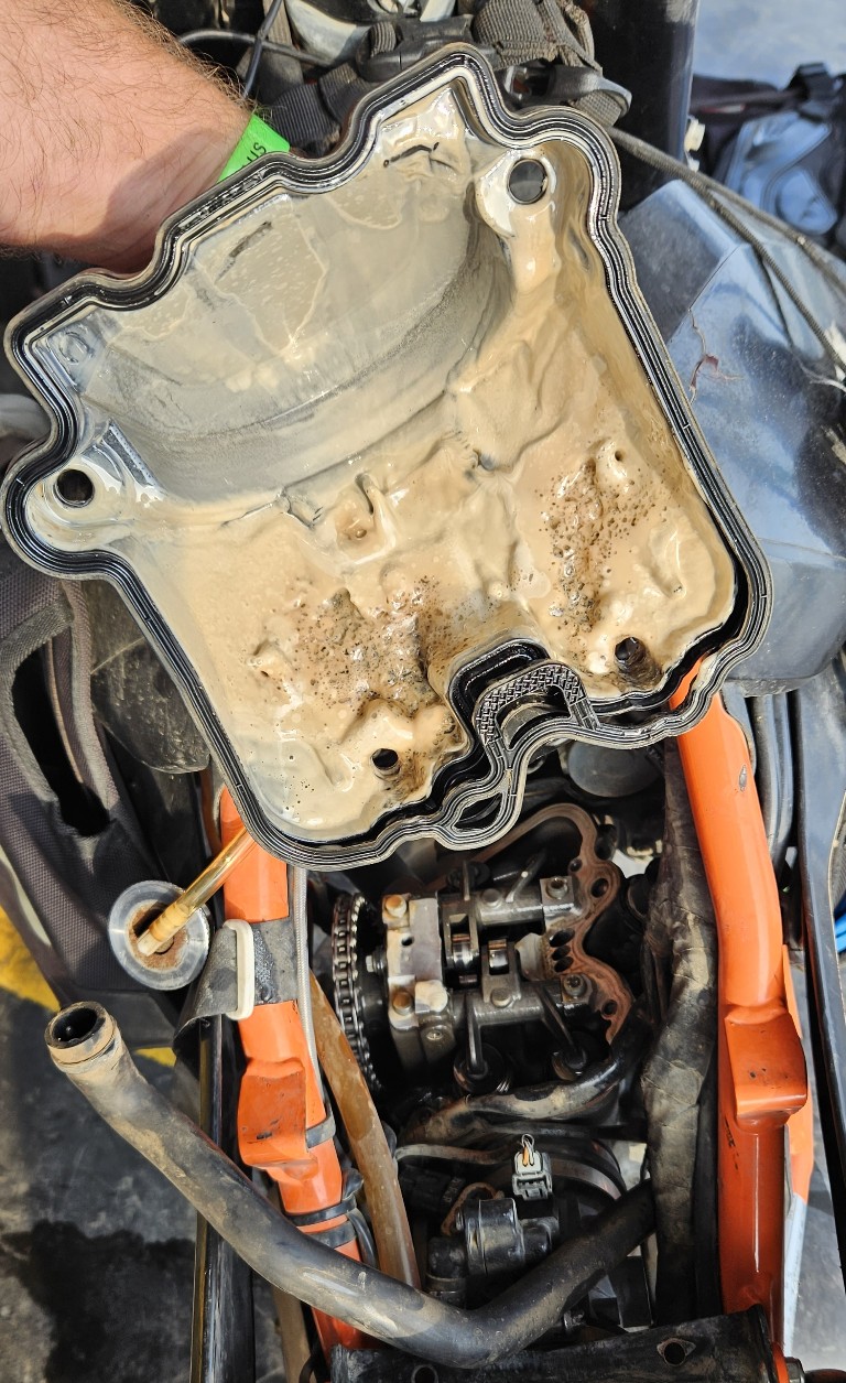

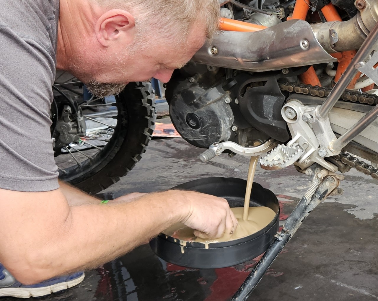

Genau der richtige Zeitpunkt um beim Service die Ursache für den Wasserverbrauch und die Krümel im Kühlwasser zu entdecken. Wenn man sich das rehbraune Öl ansiehst, liegt die Ursache bei der Wasserpumpe bzw. bei der Wellendichtung.

Beitragvon motorang » Di 10 Okt, 2023 02:54
Eventuell ist der Wellendichtring nur auf der Welle aus dem Sitz gewandert und lässt sich wieder einkleben?

Beitragvon Wauschi » Sa 14 Okt, 2023 20:45
Habe es 1200km den Amazonas hinunter nach Manaus geschafft und einen Dichtring (für 130 Euro) bekommen.
Andreas, du hattest 100% recht.
Sowas habe ich noch nie gesehen.
Heute habe ich den Dichtring getauscht und 3x Öl gewechselt. Das Öl sieht immer noch aus wie Cappuccino. Jetzt fahre ich mal 1000 km vor dem nächsten Wechsel.
Ventilspiel ist leider 0.05 statt 0.08 und ich habe erst in 5000 km die Möglichkeit Shims zu tauschen.

Beitragvon Uwe Steinbrecher » So 15 Okt, 2023 08:23
Ich lese Cappuccino und denke noch:
"mal wieder leicht übertrieben"
Dann sehe ich die Bilder und...
Ich hatte Recht!
ist nicht Cappuccino, dann wäre es Weiß mit dunklen Bröseln.
Das ist Milchkaffee :fiessgrinz:
Wegen dem Ventilspiel. hast du die Rollenstößel im Blick? Wenn die Rollen Rauswandern wird es schnell ganz blöde.
