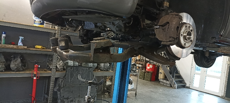

Beitragvon sejerlänner jong » Fr 22 Dez, 2023 13:04
Da die letzte Zeit öfters der Rückwärtsgang heraussprang und beim rangieren mit Anhänger erst recht wurde es Zeit mich nach einem "neuen" Getriebe umzuhören.
Beim Freundlichen zu fragen entfiel wegen bestimmt zu teuer
Im TX Board gefragt, Kleinanzeigen studiert...
Letztendlich habe ich das günstigste Angebot gewählt.
Fa Funk in Barntrup.
So war es:
Die Werkstatt ist unterteilt in Getriebereparatur und Kfz Reparatur. Gezählt habe ich die Getriebe nicht die in den Regalen liegen. Vollständige und zerlegte. Es sind sehr viele.
Das Getriebe lag nach einer Stunde unterm Wagen!
Kupplung und ZMS folgten.
Anbauteile vom Alt-Getriebe werden an das reparierte gebaut.
Einen neuen Simmering für die Kurbelwelle hätte ich gerne, aus Sicherheitsgründen, gehabt, war aber nicht vorrätig.
Rep-Getriebe wieder rein. Etwas stimmt nicht , wieder raus und auf die Werkbank. Was war habe ich nicht hinterfragt.
Und schon ist das Getriebe wieder drin.
Dauer des Werkstattaufenthalts mit Probefahrt vor und nach der Reparatur ca 5 Stunden.
Alle Gänge lassen sich gut schalten. Die Übersetzung stimmt in jedem Gang mit dem Alt-Getriebe überein. Ich hatte Drehzahl / Geschwindigkeit notiert.
Preis 1600€ , ein Jahr Gewährleistung
Dass es Drehmomentschlüssel gibt hat sich leider noch nicht bis Barntrup rumgesprochen. Druckluftschrauber reicht. Na ja, kann ich mit leben. Wenn ich während der Arbeit nicht anwesend gewesen wäre wüsste ich es ja nicht.
Nein, an der Druckplatte fehlt nichts. Das "Fenster" ist normal.
Viele viele Einzelteile, Schüttgut?

Beitragvon Richy » Fr 22 Dez, 2023 16:54
Hoffentlich haben sie wenigstens die Dehnschrauben erneuert... :omg:
