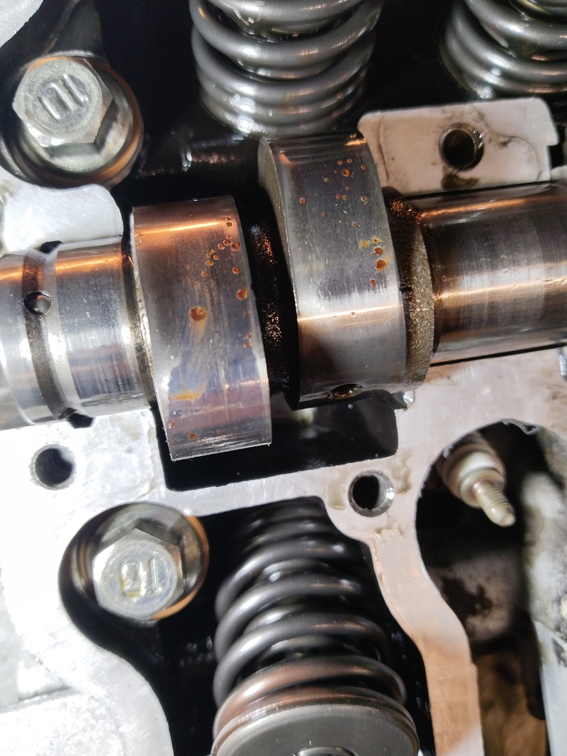

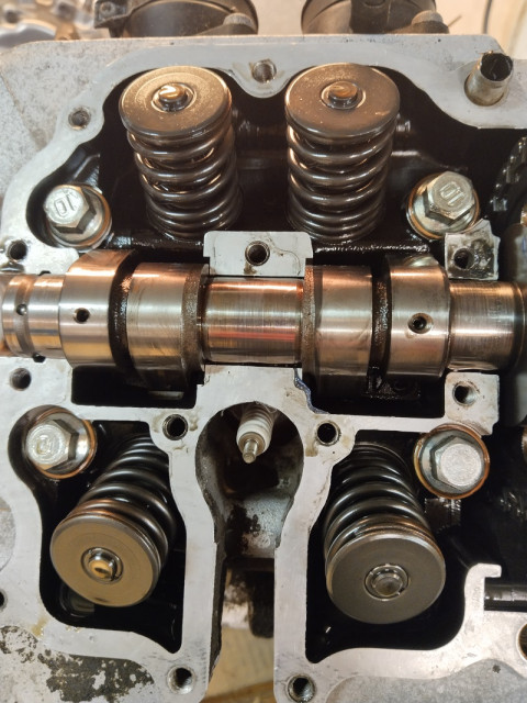

Beitragvon Puki » Mi 10 Dez, 2025 12:39
Grüß euch,
ich hätte da wieder was zur Begutachtung :roll: Ist ein XT600 Motor, der wieder aufgebaut werden soll, ist aber scheints recht lange gestanden.
Nockenwelle hat Rostpickel, die sich mit WD40 recht gut entfernen lassen, wegschmeißen oder verwenden :gruebel:
Danke und Gruß, Simon
Beiträge: 990
Re: Zylinder Beschau XT600
Beitragvon hiha » Mi 10 Dez, 2025 13:35
Verwenden. Da fehlt sich nix.
Beitragvon Puki » Mi 10 Dez, 2025 23:23
Danke dir :smt023 Dann wolln wir mal. :smt004
