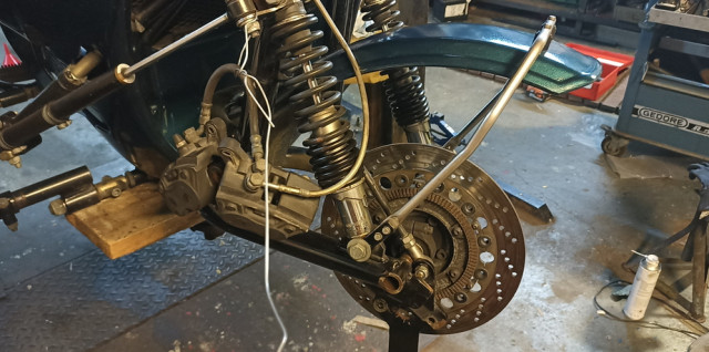

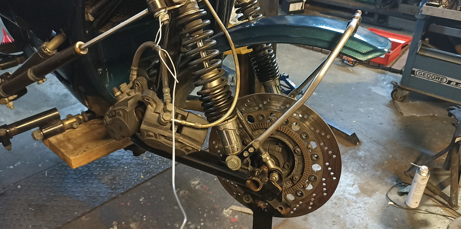

Endantrieb, Stossdämpfer, Bremsscheibe hinten montiert.
Fussrastenhalter links und rechts müssen mit Distanz zum Getriebe montiert werden weil:
rechts der 16er Bremszylinder dicker ist und links der Lagerzapfen für die Schwinge länger als der orig. ist.

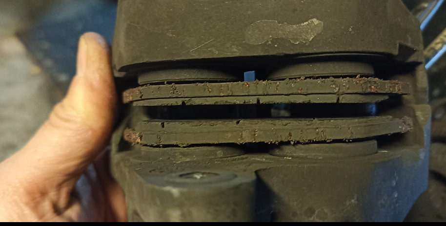

Vorderrad und die Bremsbeläge ausgebaut.
Achse sehr fest weil ewig nicht zerlegt, Reifen von 2005
Eine Schraube, die den Bremssattel hält, 5mm zu kurz, tsss
Beläge verschlissen
Bremsscheibe noch 4,8 mm dick. Verschleiss bei 4,5mm
kpl. Satz Bremsbeläge bestellt.

Beitragvon sejerlänner jong » Fr 12 Jan, 2024 15:11
Alle Bremsbeläge eingebaut
3x Reifen aufgezogen
2 x Radlager vorne neu
1 x Lager in Bremssattelhalterung neu
Radnaben gebürstet, grundiert, lackiert (Anlageflächen ausgenommen)
Hinterrad eingebaut
neuwertigen Auspuff montiert
Vorne ist noch ein Gummibremsschlauch, zwischen den Sätteln. Ersetzten durch Stahlflex
Am Beiwagen gibt es auch noch einen Gummibremsschlauch, dieser führt an eine Metallleitung, diese zu einem Stück Stahlflex. Änderung auf einteilig Stahlflex.

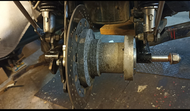

Anmerkung bezgl. Rillenkugellager 6205 , im Bremssattelhalter
Es gibt die in Breiten von 15 mm breit und 18 mm. Man (ich) sollte die vor der Bestellung messen.
Jetzt ist bis zum nächsten Reifenwechsel wieder das alte Lager drin.
Radeinbau :smt078

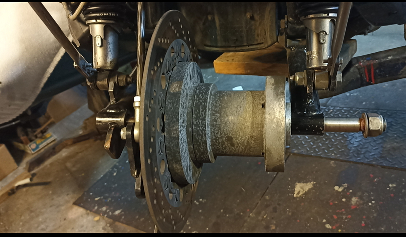

Von vorn betrachtet befindet sich in der Schwinge, am rechten Schwingenarm angefangen:
1. Distanzbuchse
2. Felge
3. Radnabe
4. Aufnahme für Bremsscheibe
5. Bremsscheibe
6. Halter für Bremssättel
Nach div. Fehlversuchen bzgl. der Montagereihenfolge der Teile in etwa diesen Weg gewählt:
Alles ausser 6. in die Schwinge heben und statt Achse ein dünnes Rohr durchstecken
Rohr soweit nach rechts ziehen bis 6. eingeschoben werden kann. Rad muss dabei kippen (deswegen Rohr statt Achse)
Achse durchstecken
Feststellen dass die Sättel sich wegen der Felge nicht auf die Scheibe stecken lassen.
Bremsscheibe soweit lösen bis die Sättel hinein können.
Endlich ist alles drin - Rad schleift am Kotflügel
Kotflügel lässt sich zum Glück ohne grossen Aufwand verschieben.

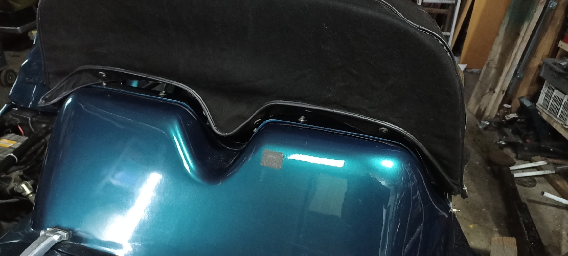

Die Kunstleder-Innenverkleidung vom Boot wurde vom sich auflösenden Schaumstoffrücken befreit. Das Kunstleder neu gepolstert und wieder im Boot eingeklebt.
Der in Frankfurt gekaufte Sitzbankbezug zur Selbstmontage passt vorn, hinten, seitlich nicht. Laut der Aussage vom Lieferant muss ich den Bezug spannen. Hmm, dehnt sich Kunstleder über 10 cm? Es ist ja nicht der erste Bezug den ich montiere. Return to sender!

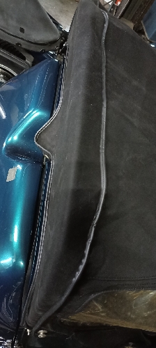

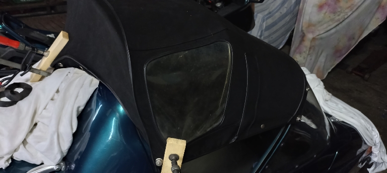

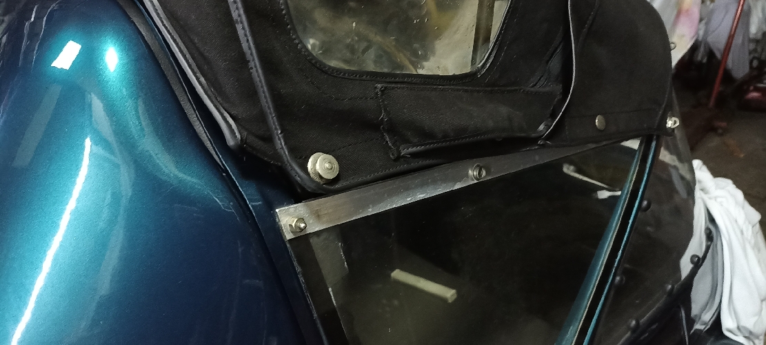

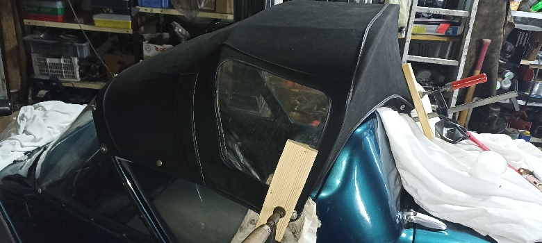

Beitragvon sejerlänner jong » So 04 Feb, 2024 16:35
Sch....ich habe beim Kauf nicht ausprobiert ob das hohe Verdeck passt.
Es ist viele cm geschrumpft. Trotz einem Vollbad lässt es sich nicht mehr montieren.
Das flache Verdeck passt sehr stramm aber der Zahn der Zeit hat genagt.
Ich werde mal ins Bergische Land fahren und bei einem Verdeck Spezi vorstellig werden.
Beiträge: 3681
Re: Schloss Neuschwanstein BMW K1100LT
Beitragvon Meister Z » So 04 Feb, 2024 18:39
sejerlänner jong hat geschrieben:Sch....ich habe beim Kauf nicht ausprobiert ob das hohe Verdeck passt. Es ist viele cm geschrumpft.
bist du sicher, dass nicht der SW gewachsen ist ? :ugly: soll ja bei alten Schlössern vorkommen...
Meister Z
Beiträge: 1115
Beitragvon Uwe Steinbrecher » Di 06 Feb, 2024 14:41
Meister Z hat geschrieben:
Schlossern! Nicht Schlösser.
Die Schlosser können wachsen :weg:
Beiträge: 5365
Beitragvon sejerlänner jong » Di 06 Feb, 2024 15:26
Der Schloss(h)err war beim Sattler.
Das Verdeck nass! machen, auflegen, spannen bis zum geht nicht mehr. Warten, nass machen, nachspannen... hoffen.
2cm hat es schon gebracht.
Es bleibt spannend.
Beiträge: 3681

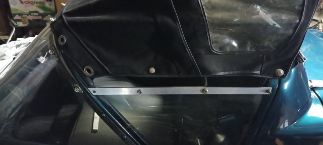

Beitragvon sejerlänner jong » Mi 07 Feb, 2024 16:04
Heute war ich bei einem Betrieb der sich mehr auf Lkw Planen, Sonnensegel, Hallenabtrennungen ... konzentriert. Aber die haben Lösungen für die Probleme der Kunden.
Für die niedrige Persenning fand sich ein Reststück Stoff edler Qualität. Das ist für mich reserviert.
Für das hohe Verdeck hatte er keine Lösung parat aber irgendwie sind wir beim Kürzen vom Verdeckgestänge gelandet. Ich habe eben die Säge angesetzt und 2 Halterungen versetzt. Noch ist es nicht die Königsklasse aber die Knöpfe gehen zu. Hier und da noch etwas Feinarbeit ein paar Druckknöpfe erneuern und dann sollte es ausreichend sein.
Demnächst muss das Schloss nach Siegen zur Planenmanufaktur verfrachtet werden.
