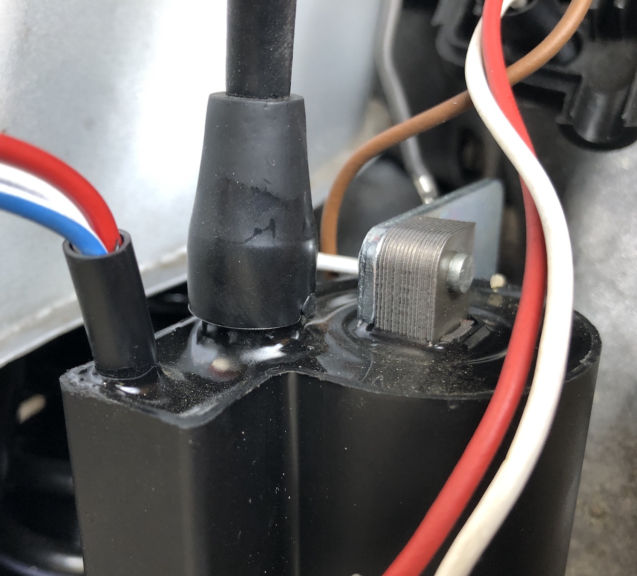

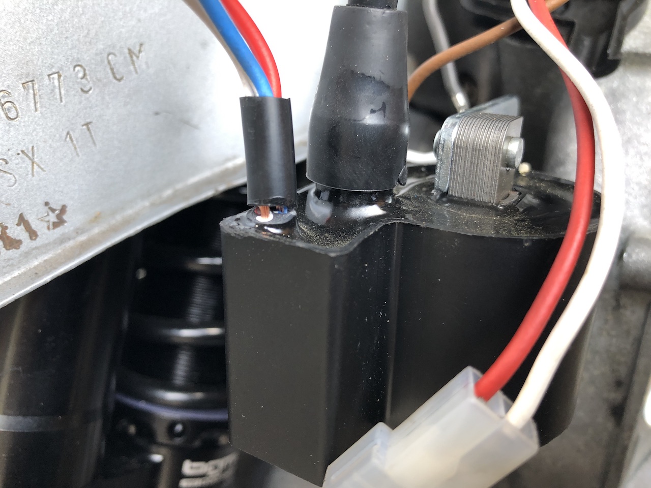

Ich hatte auch so einen blöden Fehler an der Vespa, der mir jegliche Lust auf "Weitermachen" gesperrt hat. Und zwar stehe ich gerade davor, die Elektrik zu machen, neuer Kabelbaum ist drin, LED-SW und elektronischer Tacho müssen auch noch angeschlossen werden. Der Hauptakteur war aber die neue Zündung, die A) auf DC verlangt, den ganzen Roller umzufrickeln und B) erstmal nicht zünden wollte. Als ich mal a gscheide Masse gelegt hatte, zündete er so dermaßen flach und widerwillig, dass ich mir schon dachte, dass da was nicht stimmen kann. Aber zumindest war schon mal wieder ein Funke da.
Ja, Pustekuchen, vor ein paar Tagen nochmal geprüft, ich wollte dann am Kabelbaum weiter machen (neben ein paar anderen Kleinigkeiten an R80 und K1100RS), aber es war wieder kein Funke da. Der Schlegel lag zum Glück weit weg, sonst wäre Kleinholz die Alternative geworden.
Kennt Ihr aber den Moment der Verzweiflung, in dem man einfach so da sitzt, hinschaut und nachdenkt? Ich wurde stutzig und sah eine Unstimmigkeit (Foto 1), was sich dann auch bestätigte (Foto 2).
Eine neue CDI ist schon bestellt, um mal zumindest diesen Fehler hoffentlich auszuschliessen, einen Funken zu haben, weiter bauen zu können und dem Motor mal Luft, Benzin und einen Funken geben zu können. Zeit wirds.

Also, ich habe mal gehört das die Piaggio Nachbau Teile einen ganz schlechten Ruf haben.... wenn es geht besorg dir eine originale...
Weiss schon, aber das ist ne Vape-Zündung und somit wird das eine originale Vape-CDI, die sieht dann auch so aus. Original war es eine Ducati, aber die funktioniert mit der Vape nicht mehr. :wink:
