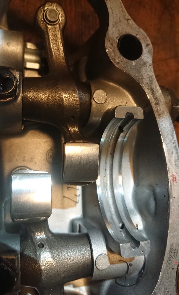

Beitragvon Straßenschrauber » Mi 24 Jul, 2024 09:40
Mach ich.
Mit der Kurbelwelle bin ich nicht sicher, ob ich die machen lassen soll.
Noch hab ich Zeit, der Polradabzieher versteckt sich gut.
Beiträge: 8357
Re: Beurteilung Verschleiß Nockenwelle (SR500)
Beitragvon Straßenschrauber » Mi 24 Jul, 2024 19:00
Der Polradabzieher ist wieder aufgetaucht.
Mit einem neuen Kolbenbolzen hat das Pleuelauge kein Spiel, und der Bolzen ist leicht beweglich.
Vielleicht bleibt die Kurbelwelle drin, auch weil mein Lieblings-Kurbelwellenauseinander- und perfektwiederzusammenpresser gerade nicht kann.
Hier noch ein Bild von den Kipphebeln:
Beiträge: 8357
