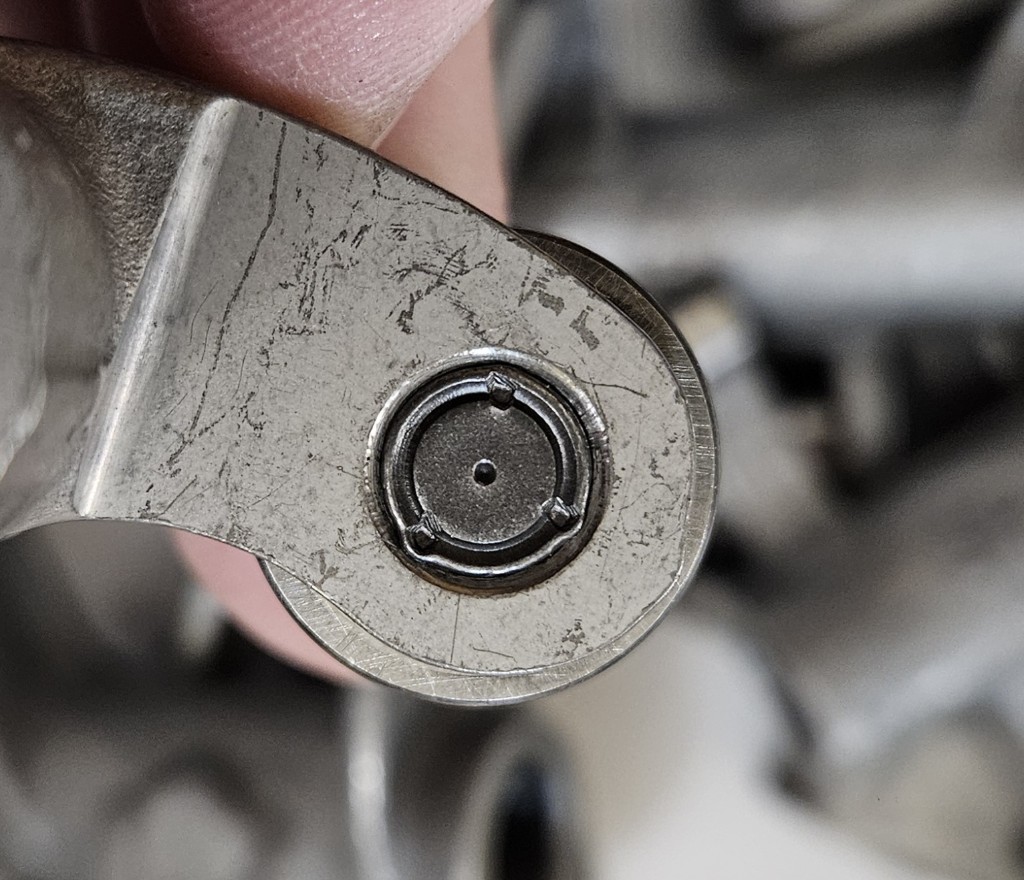

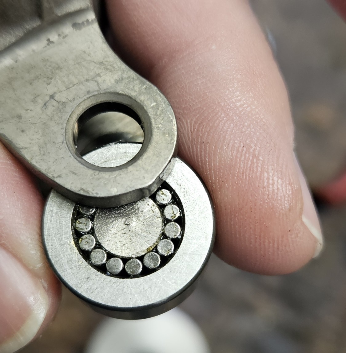

Das defekte Lager habe ich ausgebaut.

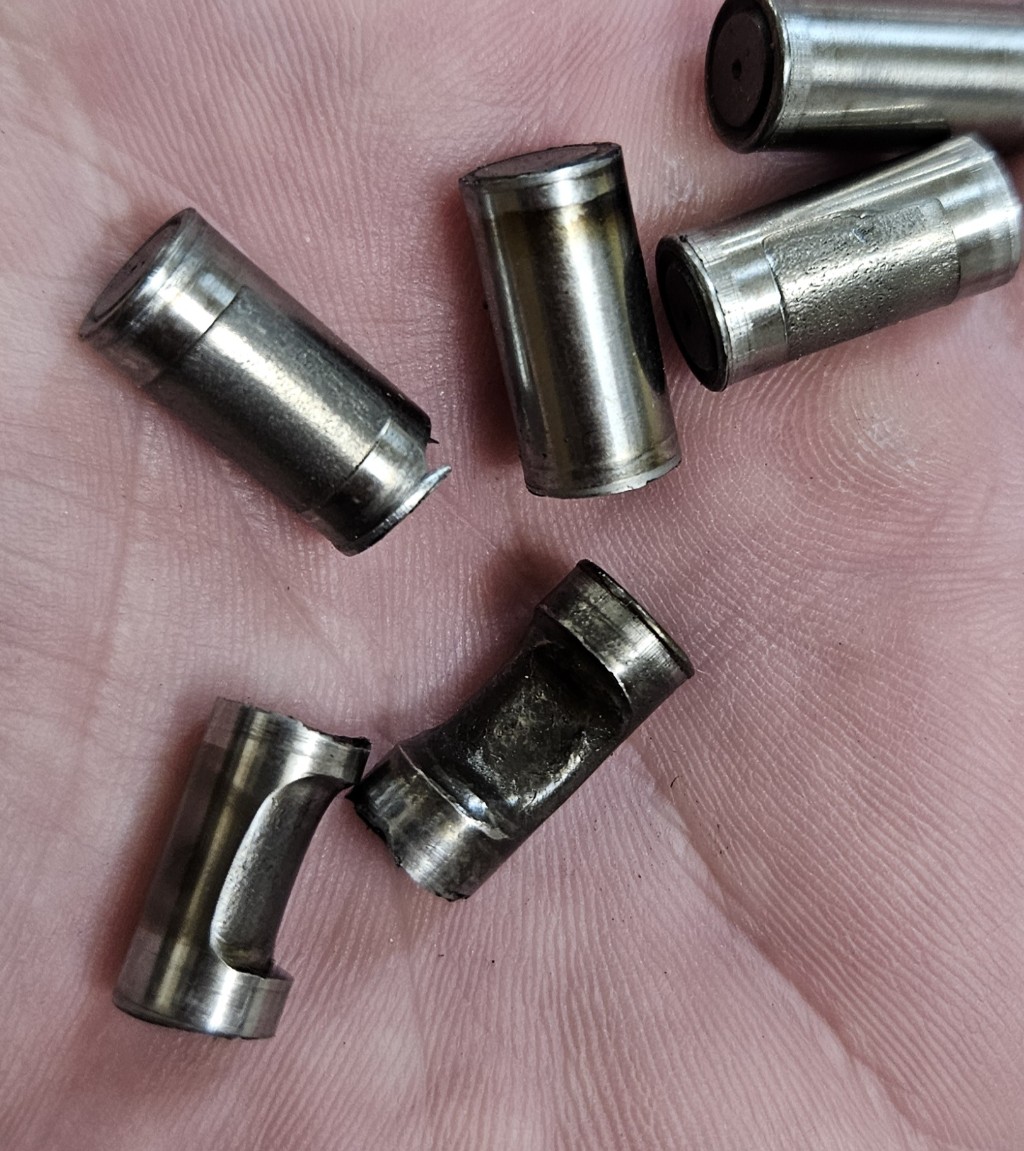

Ich hoffe die Auflösung genügt, um die Nadeln und vor allem die abgenutzte Achse zu erkennen.
Meine Theorie ist:
Durch das große Spiel kommt das Lager bei passender Drehzahl in eine (Eigen)Frequenz bei der es die Keile aus den Ventilen klopft. Die Ventile fallen in den Brennraum.

Die (mögliche) Lösung besteht darin, aus einem Schlepphebel die Rolle und Nadeln (INA 422 0001 10) zerstörungsfrei auszubauen und aus dem Anderen die gehärtete Achse (INA 422 0018 10) und dann das Ganze beim KTM Kipphebel einzupressen.

Bei meiner KTM hat auch ein Mal bei langsamer Fahrt in der Stadt der Ventiltrieb zu klopfen begonnen. Ist abgestorben, und da es der Auslass- Kipphebel war, fast nicht mehr starten lassen. Habe es zum Glück bis nach Hause geschafft. Damals habe zwei Kipphebel noch unter 200€ gekostet!! Bei dir ist es sehr schlimme, aber so ein Folgeschäden eher selten. Die Modelle 2009 bis 2011 und die Rallye hatten weniger Nockenhub. Bei denen war die Welle auf den die Nadel laufen ,zu weich gehärtet. Dann würden sie so hart, daß sie aus dem Kipphebel wanderten. Dadurch verklemmten sie sich seitlichen im Kopf, und der Kipphebel ist abgebrochen. Das dürfte bei deiner passiert sein. Ventile bleibt offen, und der Kolben macht den Rest.Teile der Kipphebel sind dann meistens an den Magnet der Lichtmaschine!!!!! Der Motor hat zwar zwei Grobe, und zwei Fein Filter. Aber wenn so dickes Öl 10w50 bis 10w60 kalt mit Drehzahl durch den Fein Filter gedrückt wird, macht das Umgehungs Ventil vom Filter auf, und Schmutz kommt zu den Lagern. Wenn so ein kleines Stück in ein Nadellager kommt, bleibt eine Rolle stehen, und schleift sie oval.

Ich habe bislang auch immer nur das Problem vernommen, das die Lagerwellen seitlich rauswandern und dadurch der Kipphebel verkantet wie vom Herbert beschrieben.

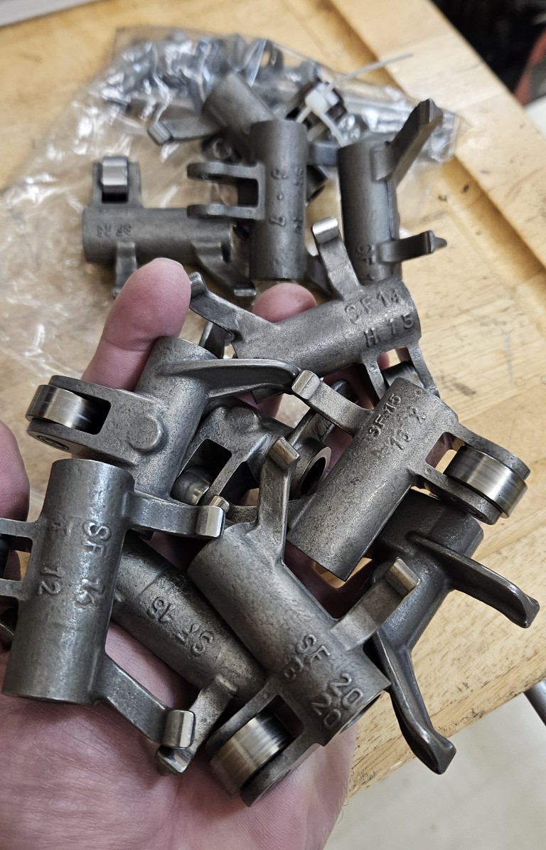

Beitragvon Wauschi » Sa 09 Nov, 2024 21:44
Welches Baujahr, such dir eines aus (siehe Anhang).
Alle haben das gleiche Problem. Siehe Bilder der Achsen.
Herauswandern habe ich noch nie gehabt, haben alle einen Körnerschlag.

Wir haben heute die Teile in Angriff genommen.
Ist beim Messen horizontal und vertikal das gleich Spiel und dieses in der Größenordnung von 2/100 haben wir das Teil als gut bewertet und gelassen. Alle anderen haben wir repariert.
Es gibt zwischen den beiden oben angeführten Herstellern kleinen Unterschied.
Von einem Hebel wird die Achse entnommen, vom anderen die Rollen.
Die 16,4mm Achse haben wir auf 16,1 abgedreht bzw die Verpressung entfernt.
Im nächsten Schritt alles zusammenfügt und verpresst - fertig.
