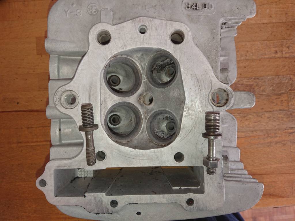

Der Zylinderkopf meiner XT600 soll geplant werden.
Dafür müssen die Stehbolzen raus.
Die sind wahrscheinlich von YAMAHA mit sowas wie Loctite 271 eingeschraubt worden.
Nach Warmmachen der M8-Bolzen hab ich das mit zwei gekonterten Muttern versucht, ohne Erfolg.
Das Gewinde auf den Bolzen gibt langsam nach.
Hätt ich ein Schweißgerät, würd ich eine Mutter festschweißen. Hab ich aber nicht.
Wie krieg ich die raus?

Klingt vielleicht blöde, aber ich würde es mal mit `ner ordentlichen Wasserpumpenzange oder mit `ner Gripzange versuchen.

Aber wenn das bei den Kräften, die ich auf die Muttern gegeben habe, nicht funktioniert hat, wird das wohl auch nicht klappen.
Inzwischen hab ich mal geschaut, ob es dafür Spezialwerkzeug gibt.
Ja, gibt es: Stehbolzenausdreher. Das kann aber dauern, bis so einer hier ist.
Wär gut, wenn ich das irgendwie bald ohne schaffen könnte.

den Zylinderkopf richtig anwärmen

Im Clymer Manual für die XT600 steht, daß keine Flamme auf den Zylinderkopf soll, weil er sich dann verzieht.
Backofen hätte ich. Hmm.

Der Kopf bleibt ja auch im Betrieb kalt. :-D
Du musst auch den Kopf wärmen. Geht auch mit Heißluftpistole.
Backofen ist eine gute Wahl.

150 Grad.
Einer der beiden Bolzen hat sich einfach überreden lassen.
Der andere ist ein harter Hund.
Bei kleinanzeigen gab's einen HAZET Ausdreher. Hoffentlich ist der schnell hier.

Kaum ist gutes Werkzeug bestellt, schon geht's!
Nr. 2 hat endlich dann eben auch vor der schieren Gewalt aufgegeben. Gefühlte 150 Nm :smt023

Die beiden Stehbolzen sind normalerweise identisch.
Hier nicht, warum auch immer.
Der Problembolzen ist was Besonderes, der hat M12 im Zylinderkopf.
Da muß ich eine Buchse drehen, M12 auf M8.

Funktioniert,
in der Reghel, die Bolzen sind pikant, den Kopf sollte schon gern 200 Grad erhitzt werden und der Bolzen tunlichst tief gepackt werden, möglichst ohne Drehschlagschrauber mit langen Hebel und Geduld, wenn er abreißt muß er haltausgebohrt werden.
Das doofe an den kleinen Stehbolzen ist der Bund der den Reibwert maximal erhöht, aber nicht schlimm die sollten eh immer neu, da Dehnschrauben die ihre Strrecke in der Regel erreicht haben und mit Drehmoment angezogen in der Regel dasGewinde aud dem Alu zieht, am besten per Hand miit Gefühl anziehen, wer auf Nummer sicher gehen willein Tropfen Schraubensicherung tuts auch.
VielGlück
Mike
