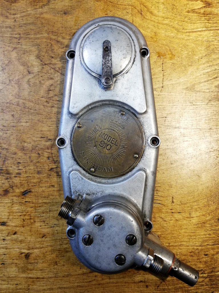

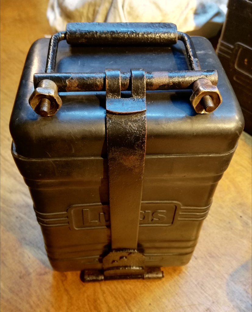

Batteriehalter aufgearbeitet.
Ölpumpe ebenso.

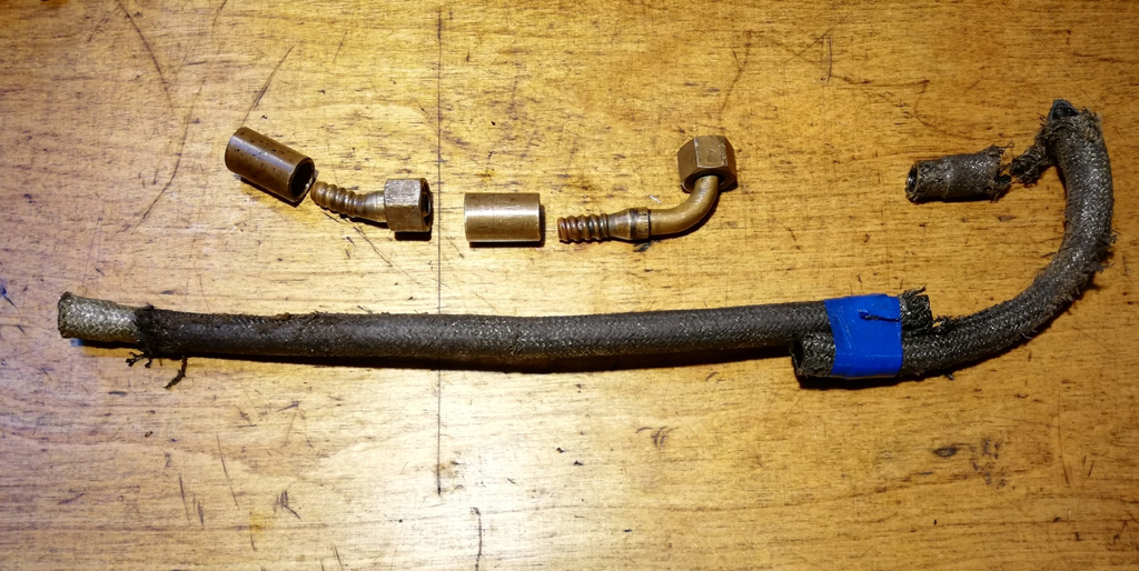

Ölleitungen behirnt. Interessante Konstruktion...

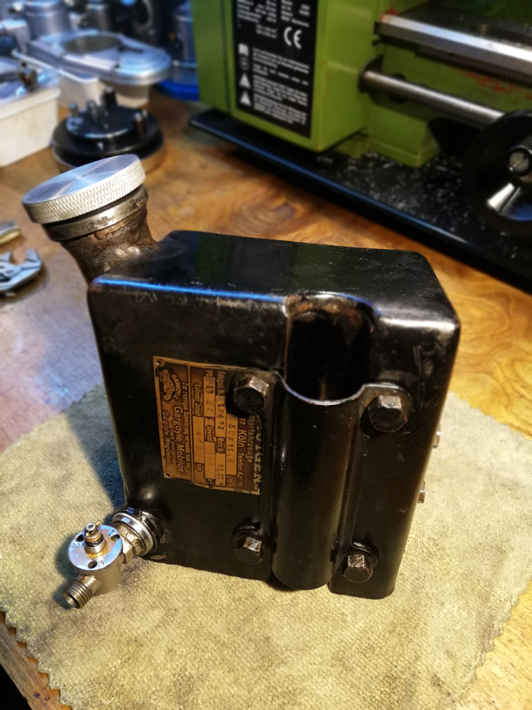

Öltank ist wieder schick und von innen perfekt. :smt023 Durchflusseinsteller taugt auch noch.

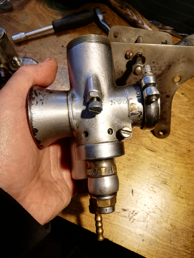

Vergaser gereinigt. Bissl Spiel am Schieber bei halber Öffnung, geht aber noch. Schwimmernadelkonus top, Konus Luftschraube ebenso (1,75 Umdrehungen geöffnet), Schwimmer dicht, Nadel ohne sichtbaren Verschleiß. Kann sein, dass da mal Teile erneuert wurden.

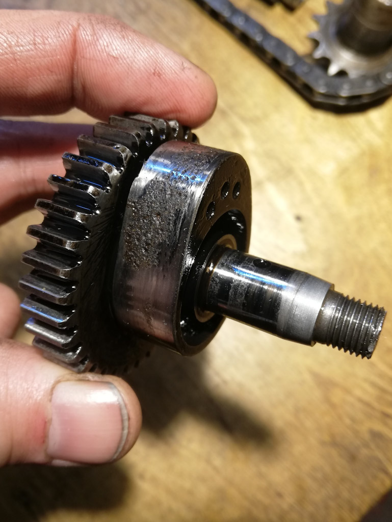

Sichtbarer feiner Goldstaub im Getriebeöl, aber meiner unmaßgeblichen Meinung nach noch okay. Wird mit Diesel gespült, dann kommt neues Öl rein.
Amal 29/001, M90, JX841

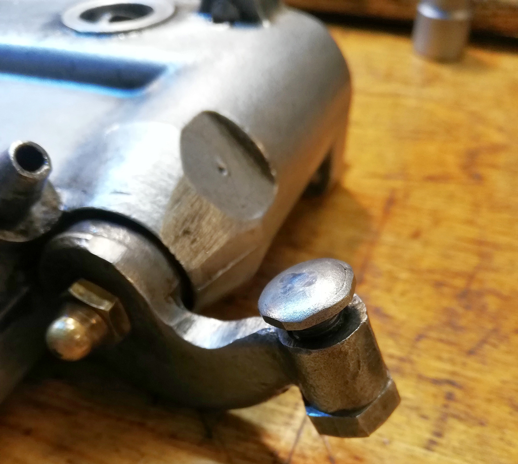

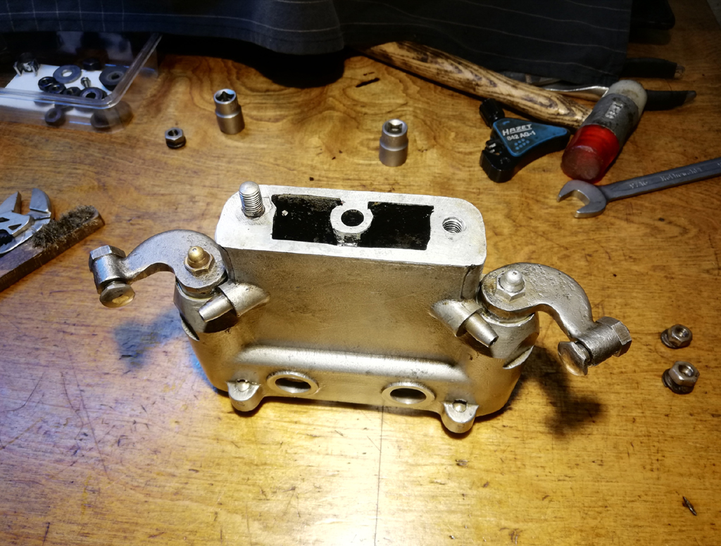

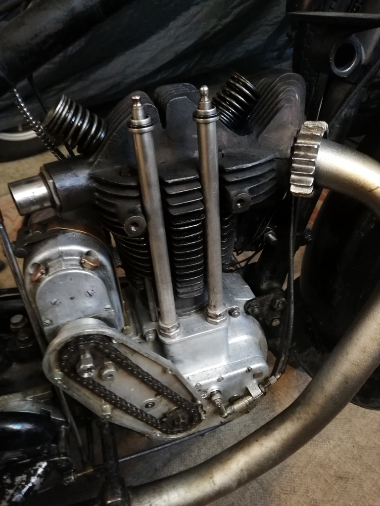

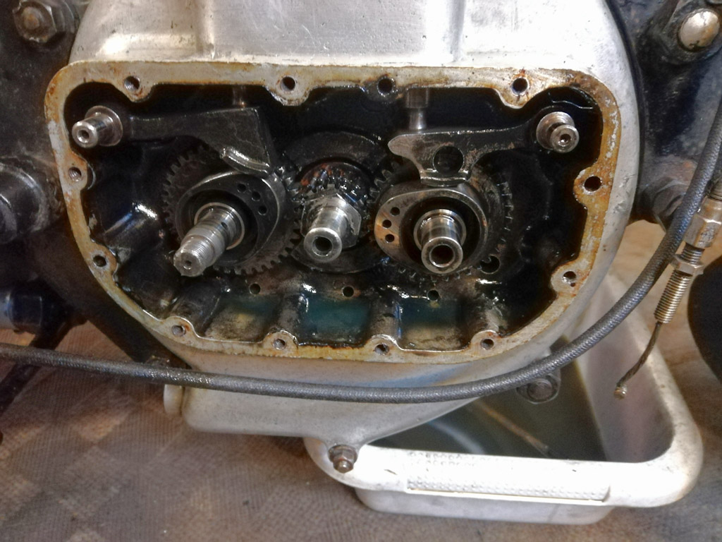

Anschließend langsam an die Angstgegner rangetastet... Tank runter, sieht von unten einwandfrei aus! Kipphebelgehäuse abmontiert, gereinigt, beguckt. War mit Fett vollgepumpt, muss laut Handbuch auch so sein. Ordentlich fetten, die Kipphebel laufen beim 31er Modell wohl Stahl auf Stahl ohne Broncebuchse.
Allerdings verstehe ich nicht, warum unten an der Rockerbox zwei kleine Röhrchen Richtung Ventile zeigen. Vorne an der Rockerbox ist auch ´ne Art Kontrollschraube... Theoretisch könnte ich immer wieder mal Öl in die Box pumpen, das dann so tupperdosenmäßig darin rumschwappt, durch die Stößelrohre nach unten wandert und ab und an vielleicht auch durch die Röhrchen Richtung Ventilfedern fließt... Aber außer ´ner Riesensauerei wird das vermutlich nix bringen, was die Schmierung der Ventilschäfte angeht. Meine Literatur sagt auch nichts dazu. :gruebel: Nun denn... Kipphebel mit der Fettpresse schmieren, Ventilschäfte ab und an mit dem Ölkännchen, für´s gute Gewissen, nützen wird´s vermutlich nicht viel, außer dass Dreck am Öl kleben bleibt.

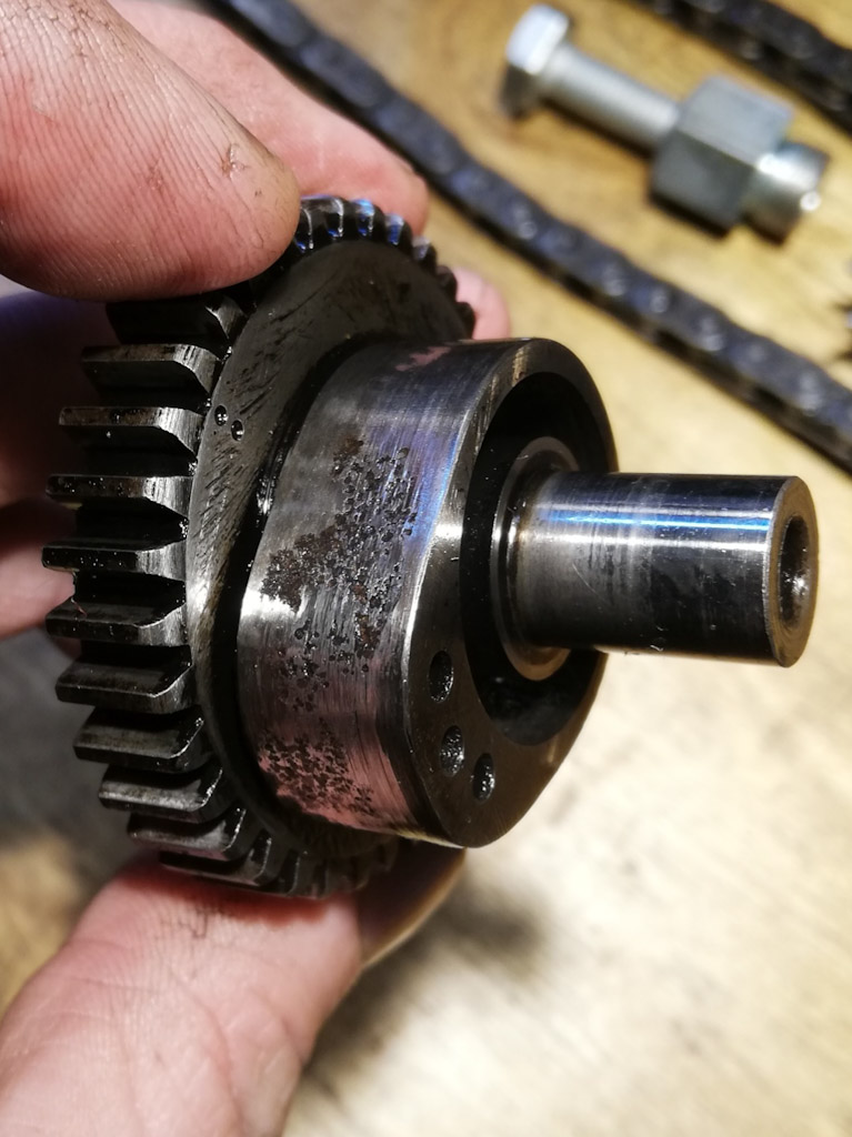

Generell hat das Schrauben am Motor heute Richtung Freude gemacht. Nix verhaut, vermackt, vergniedelt, schön. Insgesamt wenig Laufspuren, soweit ich das beurteilen kann. Beispiel:
Schicker Motor!

David Gordon, "MARSTON SUNBEAM CLUB & REGISTER", hat das Rätsel um die Röhrchen in der Rockerbox gelöst und noch ´nen guten Tipp dazu gegeben... Besten Dank! :smt023 Ich meine, dazu auch was bei Hertweck gelesen zu haben... Winkel Ventilschaft/Kipphebel. :gruebel: Mal nachschauen.
"Back in the ‘20s/30s, there was a great belief that ‘oil mist’ was permanently swooshing round inside a petrol engine - and these little ports are supposed to direct said mist onto your valve stems.
It’s a great idea. But having done over 20,000 miles on ohv Sunbeams, I have to say that I’ve yet to see much evidence of it!
I suspect that it was more a mis-reading of a) oil weepage round badly-made joints; and b) blow-by from worn piston rings, which in the days of dusty roads, poor oil, and no air-filter, was indeed a ‘thing’ after 20-40,000 miles.
So I apply an oilcan to my valve stems whenever possible (and on long runs, dip a clean blade of grass in the oil tank, then run it across the stems). Plus a bit of ‘upper-cylinder lubricant’ - or even the old red 2-stroke oil - may help, but I can’t say I’ve tried it.
Most importantly, if guide wear is occurring, check that your rocker is at right angles to the valve when held-way through its action. Built-up-from-bits engines, with slightly short push-rods, end up pushing the top of the valve outwards throughout the stroke - leading to noise and rapid wear. (I speak from experience..!)"

Beitragvon mike58 » Sa 01 Feb, 2025 04:20
Hhmm,
Man ist gut beraten,bei 1/2 Ventilhub am Kipphebel 90 Grad zu haben um den geringsten Verschleiß zu generieren.
Ventilspiel,icuf dich an lass uns quatschen.

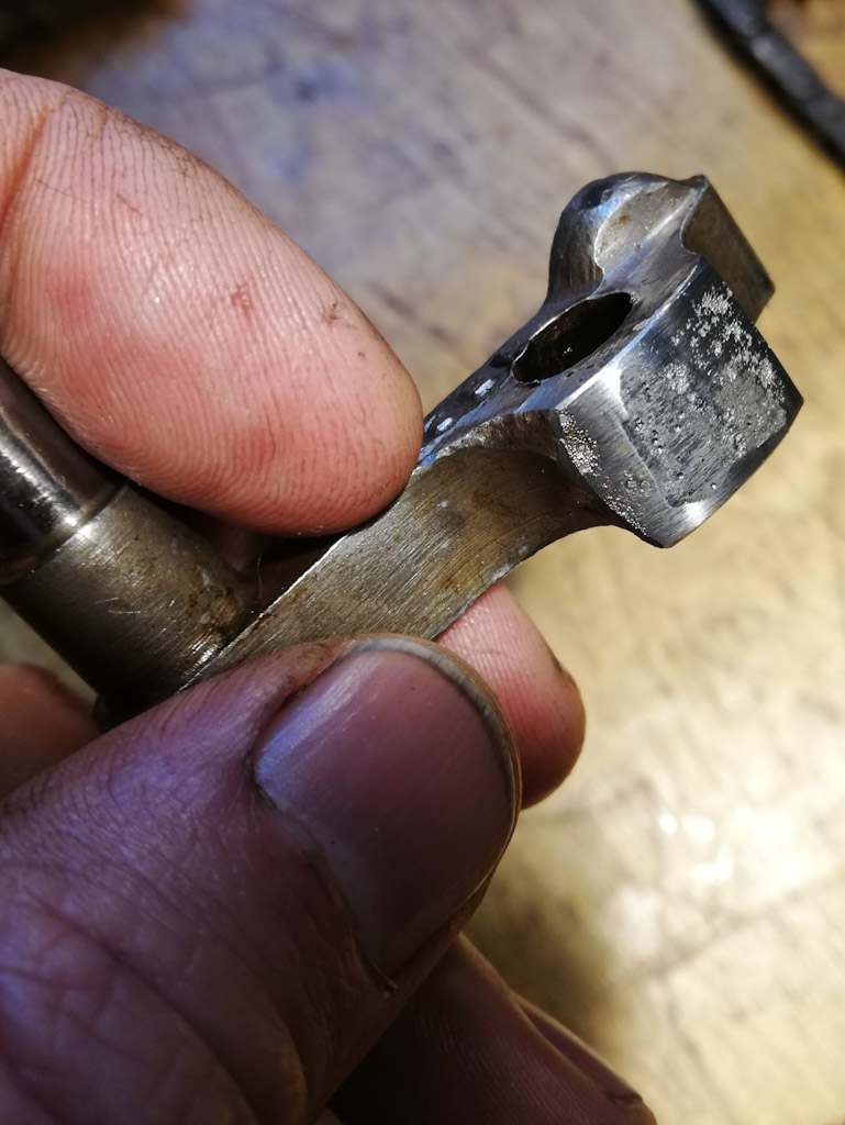

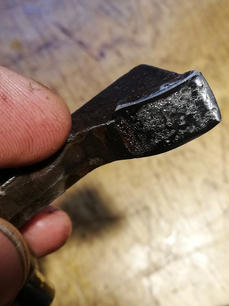

Beitragvon Jonas » Sa 01 Feb, 2025 19:18
Okay, jetzt wird's spannender.
Mike, Hans, wer auch immer,
Kann man das noch als "Öltaschen" durchgehen lassen, oder ist das kaputt? :ugly:
Falls kaputt, was kann man da machen? :omg:
Einlass:
Auslass:
