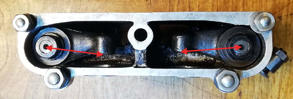

Mike,
zur Kipphebelbox oben auf dem Zylinder: Die Achsen sind 3/8 Zoll (9,525 mm) im Durchmesser. Die Hebel sind tatsächlich alle vier gleich"lang", es hat bei allen 35,5 mm zwischen den Pfeilspitzen, siehe Photos.

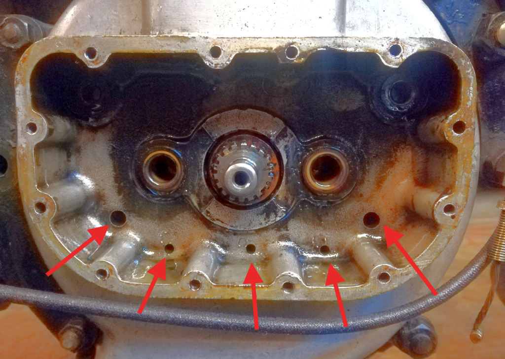

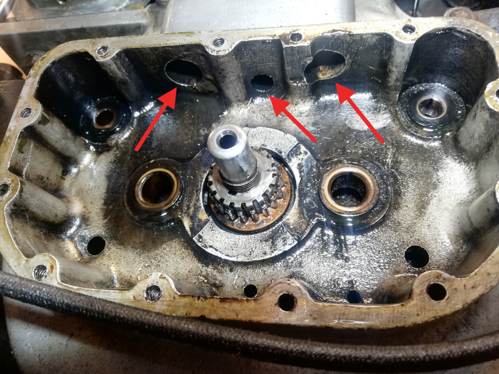

Was noch? Die Ölversorgung im NW-Gehäuse scheint eher so meh zu sein. Bissl Spritzöl, das von der Kurbelwelle reingeschleudert wird plus das Öl, das von der Ölpumpe in den Kurbelwellenstumpf gedrückt wird. Dabei wird sicher auch ein bischen was daneben gehen und ins NW-Gehäuse spritzen. Aber sonst... :gruebel: Von oben kann da nix groß kommen, eventuell etwas Schleuderöl der Kurbelwelle, aber durch die Rohre der Stößelstangen fließt nix runter, wie auch, die Kipphebelbox oben kriegt ja auch nur Fett für die Kipphebelwellen und maximal a weng Ölnebel von unten. Dazu von mir aus noch händische Schmierung per Ölkännchen direkt in die Kipphebelbox in der Hoffnung, dass davon schon was seinen Weg ins NW-Gehäuse finden wird.
Mike und Vic sagen: Die drei kleinen Löcher da unten könnte man dicht machen und höher setzen. Würde vielleicht dafür sorgen, dass die Nockenwellen etwas im Öl panschen, wäre ja nicht verkehrt. Mal behirnen.

Ölbohrungen:
Links und rechts laufen die Stößelstangen, in der Mitte kommt vielleicht ein wenig Schleuderöl von der Kurbelwelle auf´s Antriebsrad der Nockenwellen:
