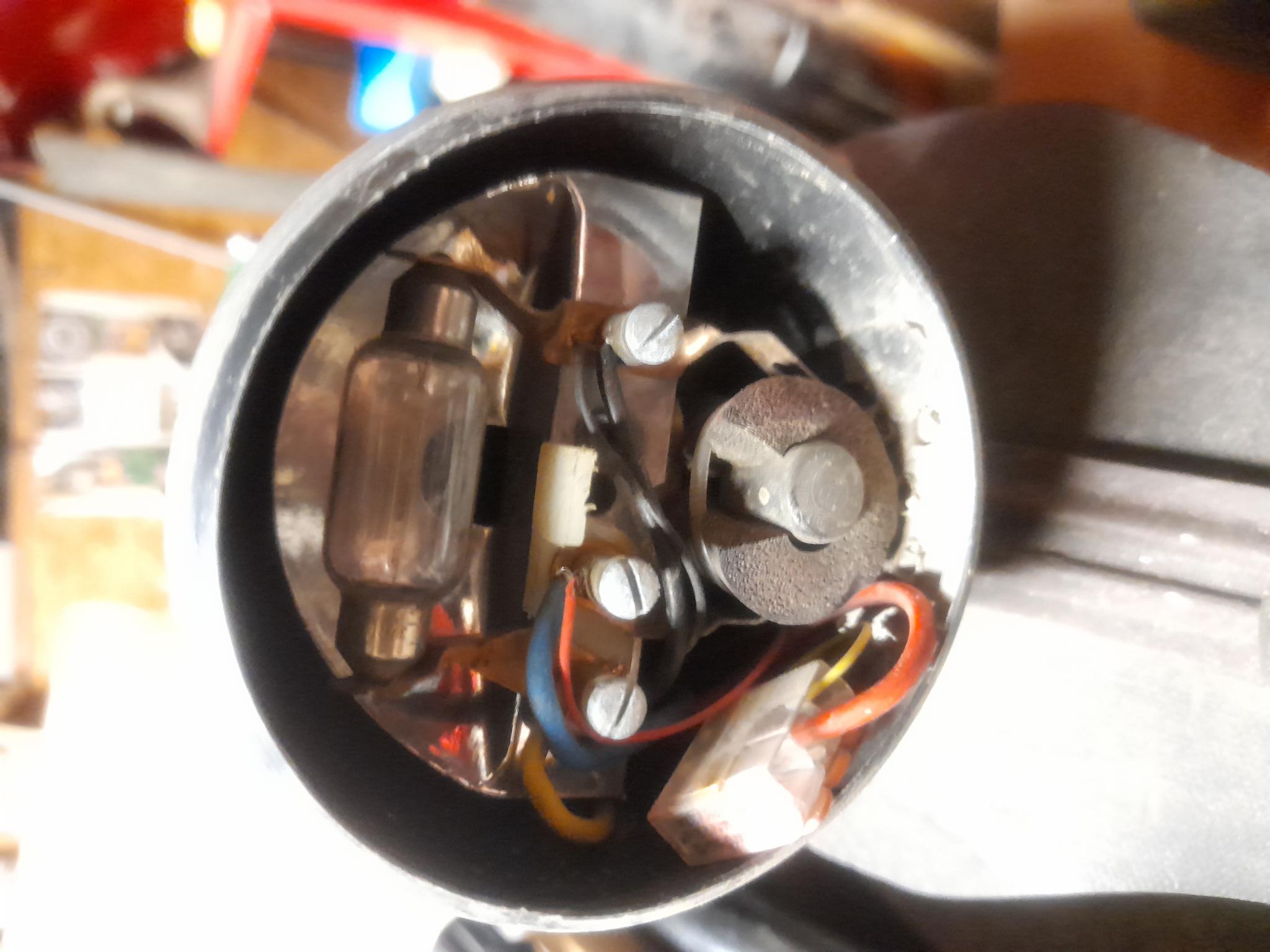

ich hab an zweien meiner Gespanne so klassische Traktorrücklichter verbaut (weil sie mir gefallen):
Die Dinger werden mit Sofitten ausgerüstet und diese bereiten mir immer wieder Sorgen. Entweder sie gehen kaputt oder sie fallen raus (oder beides gleichzeitig). Das Ganze alle paar tausend Kilometer.
Das nervt und ist nicht mehr zeitgemäß.
Bevor ich jetzt selber aktiv werde und eine Platine mit LEDs ausrüste und die verbaue, hat einer von euch vielleicht eine erprobte(!) Alternativlösung dafür?
Auf ebay gibt es zich billig-China-Sofitten, die erfahrungsgemäß unter diesen Bedingungen von 12 bis Mittag halten.

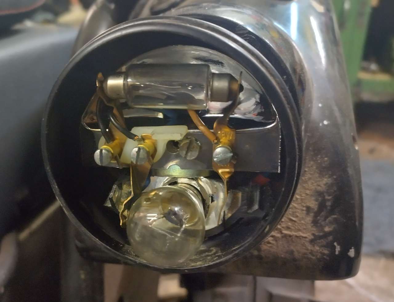

Am SW hab ich, weil ich dort drei Funktionen (Bremslicht, Rücklicht, Blinker) brauchte, eine normale 2-Faden-Fassung reingeklatscht:
Das war keine gute Idee, die Fassung ist Murks und vor allem die Glühlampe zu nah am Plastik, wodurch es schmilzt. Die dritte Lampe könnte ich mit einem Vorwiderstand realisieren, dann bräuchte ich aber zwei große Sofitten. Auch wieder nix.
Also, hat jemand Ideen (bis auf fertige LED-Rücklichter bei den üblichen Motorrad-Zubehörläden kaufen)?

Schau dir mal meine Lösung in den Hella Leuchten an der T-34 an.
Is vielleicht ein Lösungsansatz.
viewtopic.php?f=20&t=5274&start=450#p452812
Funktioniert bei mir.

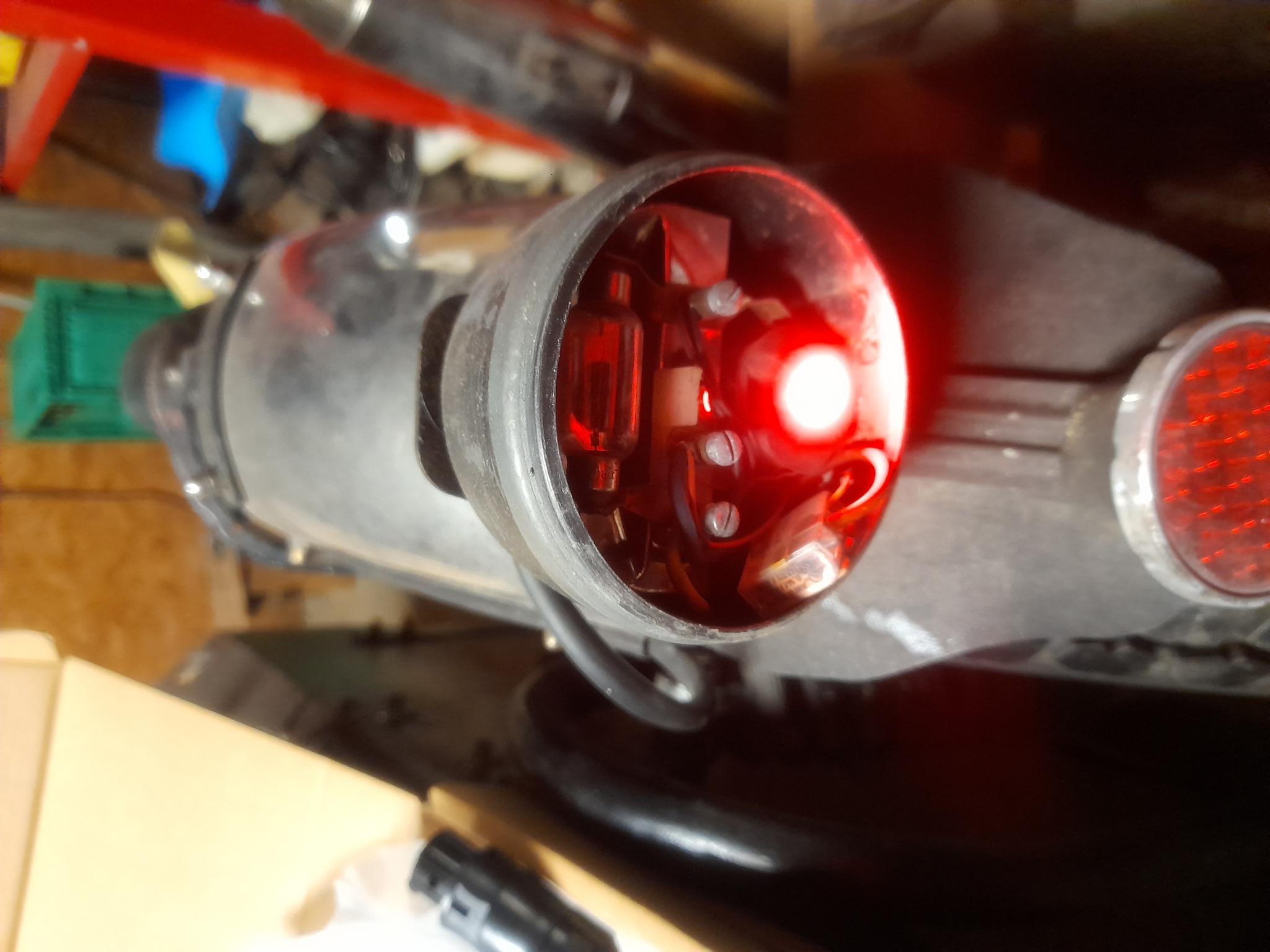

Wäre auch mein Weg. Es gibt mittlerweile winzige LED Leuchten, die man problemlos komplett ins Rücklicht einsetzen kann, quasi Lampe in Lampe, wenn dir die Optik wichtig ist. Das Rück-/Bremslicht am Kowalski ist nicht größer als mein Daumennagel und etwa 1cm tief.

Hab ich bei der Elspeth ins mitschwingende Seitenwagenrücklicht von Hella verbaut. Rücklicht-Bremslicht. Blinker is Sofitte, Kontaktbleche mir Kabelbinder zusammengezogen. Hält immer noch...

Ich hab am Bastard die gleichen Leuchten wie @T. - am Motorrad das Innenleben mit Trennsteg raus und mittig hinter der roten Streuscheibe eine 21/5W-Fassung mitsamt Standardobst reingespaxt. Funzt.
Am Beiwagen oben Blinker, unten Schlusslicht, kwasi Standard, hinter der Schlusslichtsoffitte sitzt eine 21W Minihalogenbirne, Bajonettfassung mit IIRC 9 mm Durchmesser, für's Bremslicht. Funzt auch. Mit den Soffitten hatte ich ulkigerweise noch nie Stress, weder in den hier zitierten Leuchten noch in der von @Richy gezeigten, die an der XT500 -zigtausende km durchgerüttelt wurde. Auch nicht in den Ochsenaugen an allen Mopeten. Seltenst kaputte Fäden, die Halterungen haben nie aufgegeben, auch ohne Kabelbinder. :gruebel:

Wer sagt denn, daß du beide Kammern nutzen mußt? Ich würde ein Mini LED Rück/Bremslicht ins Gehäuse pflanzen, das hat die Größe der kleinen Leuchte in Uwes Rücklicht und gut ist.
