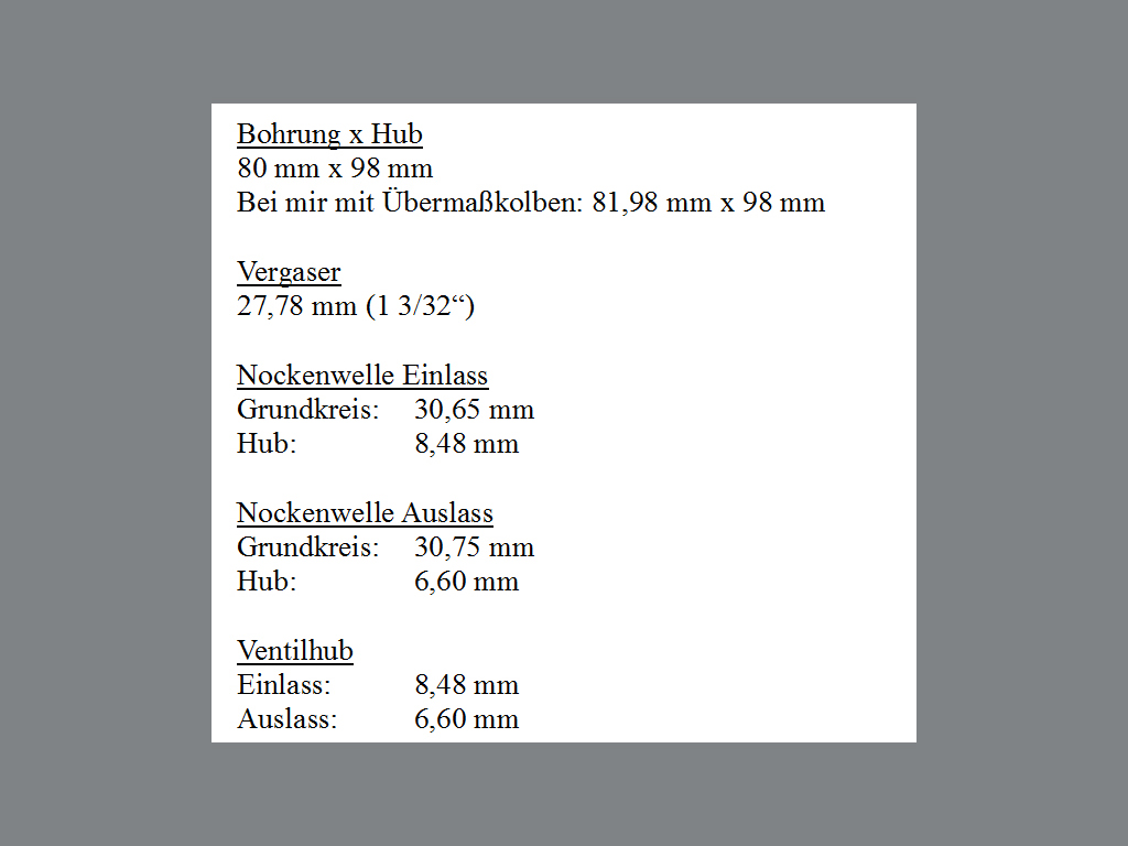

hier sind die gewünschten Daten:
Beiträge: 2420

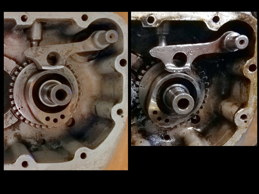

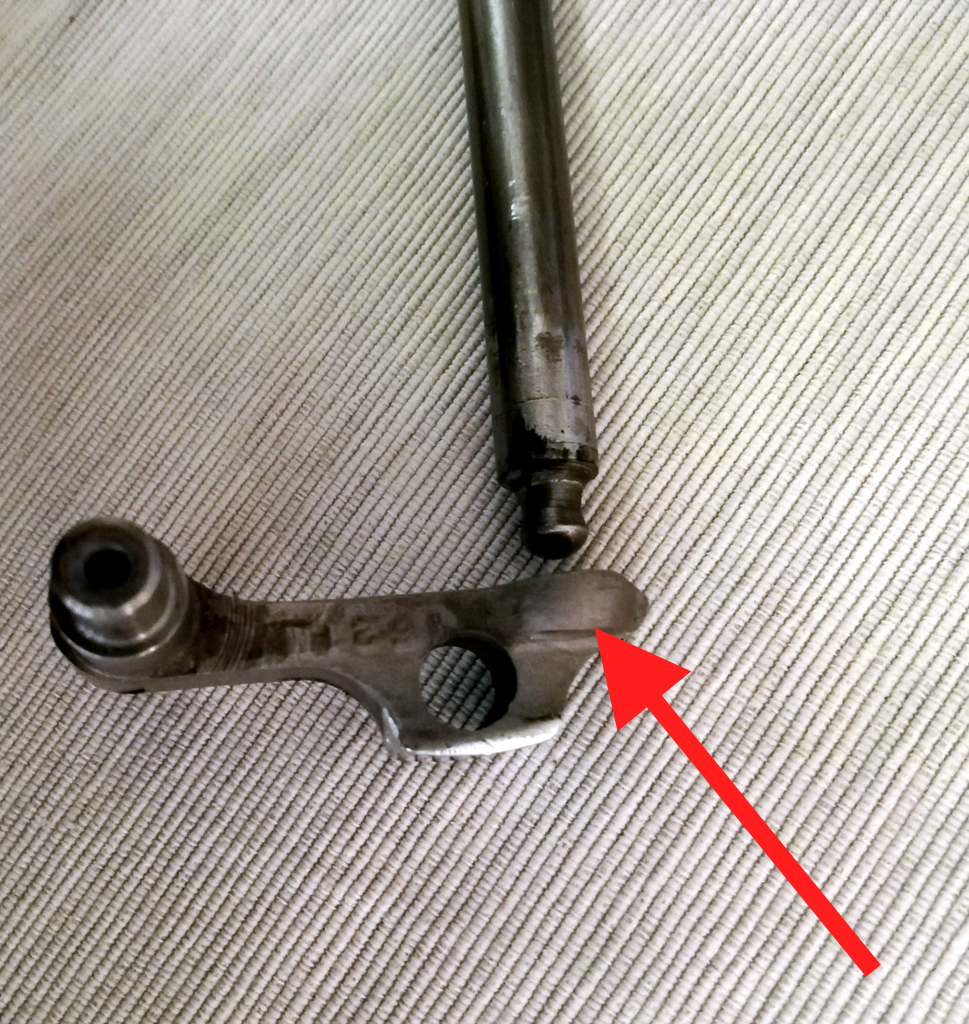

Okay, das nächste Thema.
Durch das Schleifen von Nockenwellen und Schlepphebeln fehlt rechts nun der entscheidende Millimeter. Folge: Die Aufnahme der Stößelstange am Schlepphebel schleift am Zahnrad der Nockenwelle. :omg:
Ich kann Dietmar Wolf fragen, ob er den hartverchromten Schlepphebel aufschweißen lassen, schleifen und erneut hartverchromen kann. Falls das technisch nicht möglich ist bleibt nur, hinten an der Aufnahme der Stößelstange einen Hauch wegzuschleifen und zu hoffen, dass das Material dadurch nicht wesentlich geschwächt wird.
Falls Ihr Ideen dazu habt, gerne melden.
Links überarbeitet, rechts alt. Man erkennt, dass am Schlepphebel Material abgeschliffen wurde.

Beitragvon sejerlänner jong » Mi 26 Mär, 2025 06:26
Moin
täuscht das oder hat sich der Radius am Schlepphebel durch das Schleifen geändert? Wenn ja, ist das egal?
Beiträge: 3682

Beitragvon hiha » Mi 26 Mär, 2025 09:11
sejerlänner jong hat geschrieben:Moin
Glaub nicht, das sieht schon noch so ähnlich aus wie vorher.
Ich würd den Schlepphebel zuschleifen. Das sollte nix ausmachen, da ist genug Material vorhanden.
Beiträge: 18383
Beitragvon sejerlänner jong » Mi 26 Mär, 2025 09:24
Hmm, Hans sah das an dem alten Hebel nicht runder aus? Die rote und schwarze Elipse haben die gleichen Abmessungen und beim Pfeil war es scheinbar dicker.
Beiträge: 3682
Beitragvon hiha » Mi 26 Mär, 2025 10:00
Stimmt, dicker wars schon, er hat ja was abgeschliffen. Und ja, a bissl größer scheint der Radius jetzt auch zu sein. Aber das macht steilere Ventilerhebungen und kompensiert damit die rundere Nocke :fiessgrinz: Ich schätze jetzt mal, mit einem 98mm Hub sollte die sichere Höchstdrehzahl bestimmt unter 6000/min bleiben, und da spürt man da noch nix.
Beiträge: 18383
Beitragvon Jonas » Mi 26 Mär, 2025 10:13
Karsten,
der Radius hat sich verändert, ja, denke ich auch. Was das in der Praxis ausmacht, kann ich nicht beurteilen. Theoretisch wird sich was an den Steuerzeiten ändern, wenn auch nur ganz leicht?! :gruebel: EDIT: Ah, okay, Hans. :D

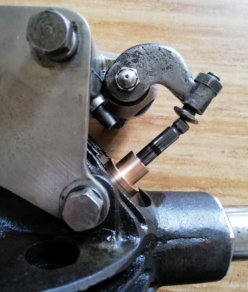

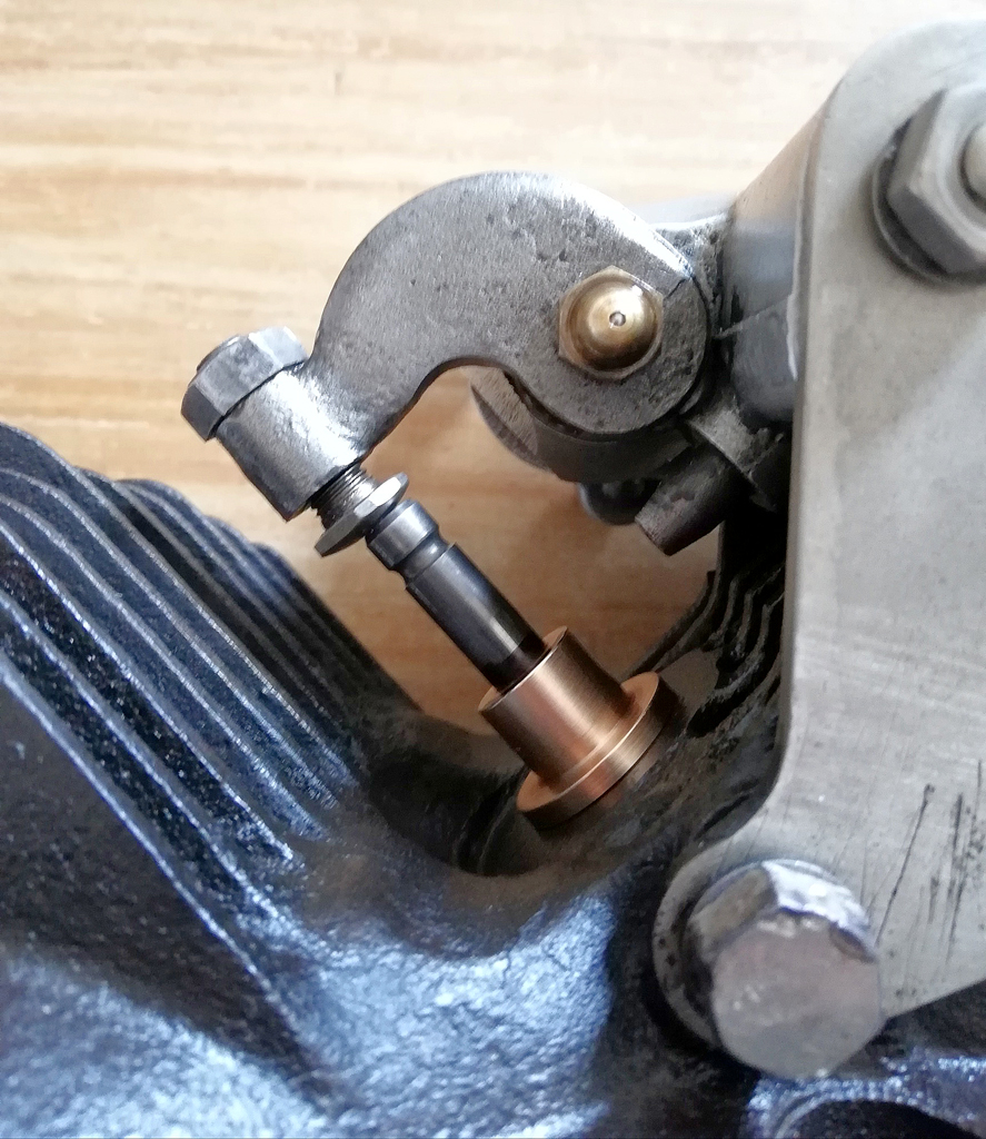

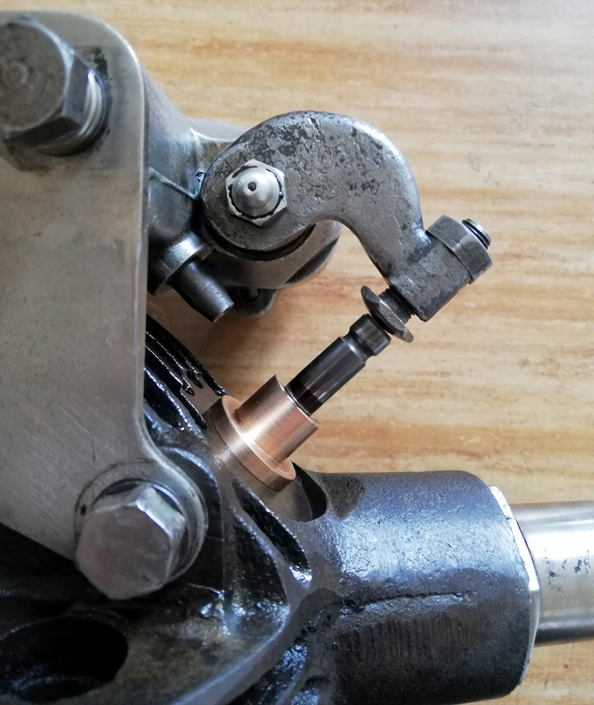

Beitragvon Jonas » Mi 26 Mär, 2025 13:14
Die SR 500-Ventile sind scheints ´ne Hauch zu lang. Egal, ich hab mit Schrick telefoniert, da gibt es Rohlinge zum selber schnitzen für 33,-/35,- pro Stück. Stahl reicht, Nimonic ist nicht nötig.
Die Auslassseite gefällt mir nicht. Scheint außermittig zu sein. An meiner Führung liegt´s nicht. Ich fürchte, da wird - auch mit passend abgelängten Ventilen - ein ziemlicher Kompromiss nötig sein. Vielleicht würde ein Umrüsten auf so bewegliche Flachkugelventilspiel-Einstellschrauben was bringen? Die originale Einstellschraube hat natürlich ein lustiges Zollmaß, metrisch 60°/1,0 Steigung kommt dem noch am nächsten. Fleisch zum Einsetzen einer metrischen Buchse ist am Kipphebel aber eher wenig vorhanden. :gruebel:
Bilder. Alles mit den leicht zu langen SR 500-Ventilen.
Einlass geschlossen:
Einlass voll geöffnet:
Auslass geschlossen:
Auslass voll geöffnet:
Beide Ventile voll geöffnet. 47er Einlass, da kommt sich nix in die Quere. Bei 45er Einlass erst recht nicht. Kolben muss man dann schauen, wie das mit den Taschen aussieht. Wird aber gehen, meine ich. Notfalls die Einlasstasche ein wenig nacharbeiten.

Beitragvon hiha » Mi 26 Mär, 2025 13:32
Willst Du so einen Schrick-Rohling sehen? Aber achtung, da wirst Du blind, denn das ist ein Schmiederohling wo nur der Schaft verchromt ist, der Teller ist ein roher Klumpen. Ein SR-Ventil zu kürzen und neu zu härten oder hart aufzuschweißen die dreißigmal einfacher, ich schwör. Vor dem Kürzen der Ventile aber bitte erstmal die Sitze richten. Wenns soweit ist kürz ich sie Dir, setze ggf. eine neue Rille, schweiße hart auf, usw. Aussermittig ist übrigens normal, das haben fast alle so, um das Ventil im Betrieb aktiv zu drehen.
Thema Lichtspalt und konkav: Das ist nach dem Verchromen wohl normal, da sie danach meist nicht mehr überschliffen werden, und beim Verchromen Ecken stärker aufbauen als Flächen. Ein Lichtspalt vergrößert optisch den Fehler drastisch, wahrscheinlich ist die Fläche weniger als 5/1000 konkav, also zu vernachlässigen. Alternativ kannst Du mit einem CBN-Stein oder einer Diamantschleifplatte mit Körnung feiner als 2000 die Hartchromschicht überzupfen.
Beiträge: 18383
