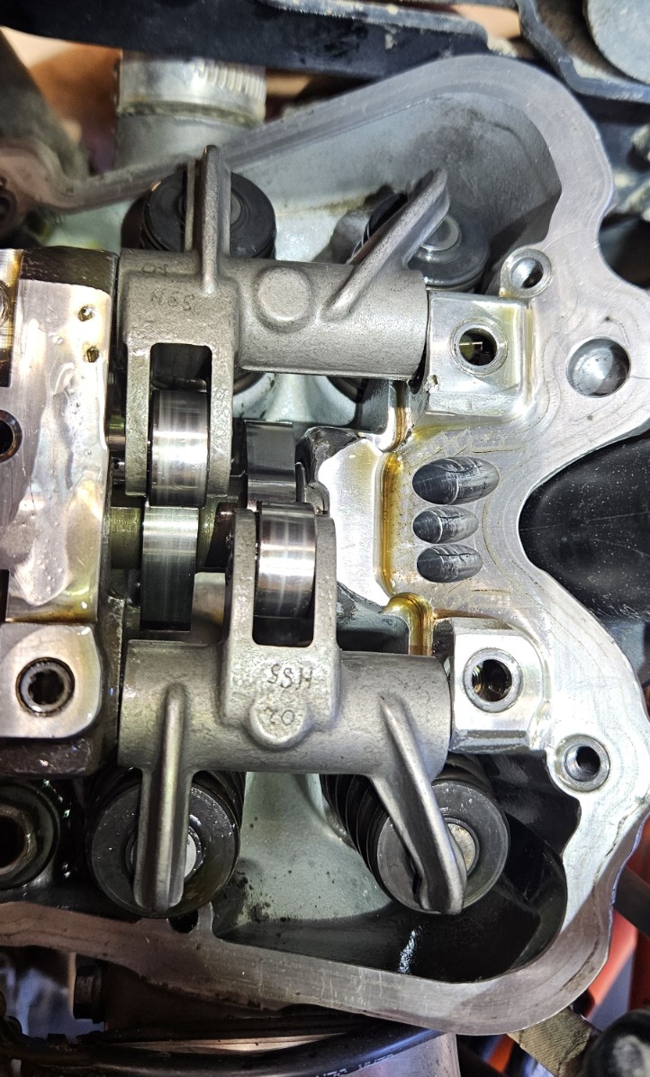

Der zweite sinnvolle Einsatzzweck des Spot-WiG-Gerätes war des Sohnemanns (echte!) Espressomaschine. Zwegs Wartung eines Überdruckventils muss ein Blech abmontiert werden, alle Schrauben gehn auf, bis auf die Unzugänglichste. VA-Rundkopf-Torx M4 in angerosteter Normalstahl-Einschweißmutter, gut vor Zugriff geschützt durch Eckposition. Torx vernudelt, alle Zangentricks und Dremeleien haben versagt. Ausbohren sehr schwierig, da nachgiebiges dünnes Blech, man kann nicht drücken, Linksbohrer nicht vorhanden. Mit dem kleinen WIG-Brenner kommt man immerhin an zwei 90°versetzte Stellen.
200A und 0,2s mit Schweißdrahtzugabe einen angespitzten Baustahlbolzen mit 2x Punkten angeschwissen, und Schraube einfach rausgedreht.

Hiha, ich hoffe dein geschweißten Kipphebel halten länger als die Originalen. Warum macht es nicht der Hersteller? Die Verwenden ja immer die Kosten günstigste Variante. In den Bolzen beidseitig in die Stirnfläche eine Nut drehen, und dann gezielt die Enden auf weiteren ist teurer als ein Laser Schweiß Punk. Sowohl der Kipphebel aus Fein Guß, als auch der Bolzen sind Wärme behandelt. Bei Lichtbogen Schweiße werden, wenn auch sehr kurz 4000 Grad erzeugt. Welche Spannung entsteht im Kipphebel. Das ist ein Guß Teil!!
Herbert H
Beiträge: 1084
Re: KTM 690 Kipphebel reparieren
Beitragvon Herbert H » Mi 19 Feb, 2025 13:29
Und auch, wenn ein Hersteller aus seinen Kipphebel Hartmetall Plättchen an lötet, wird er nachher wohl einer Wärmebehandlung unterzogen.
Ja, 4000° (und das ist streng physikalisch gesehen auch falsch), aber welche Wärmemenge geht da rein?
Aus dem letzten Beispiel: 200A und 0,2s bei um die 30V. Das sind 1200Ws oder 1,2kWs. Also 1,2kJ. Sagen wir mal, das Gefüge wird ab 200°C beeinflußt, das ist knapp bei Betriebstemperatur von den Teilen, also schon sehr zu unseren ungunsten geschätzt.
Jetzt kann man, wenn man fleissig ist, die spezifische Wärmekapazität von Stahlguss raussuchen und rückwärts rechen, wie schwer das Teil sein dürfte, damit da nix passiert. Also Milchmädchenrechnung, maximal zu unseren Ungunsten geschätzt:
0,5kJ/(kg x K) Wärmekapazität für Stahl
1,2KJ Energieeintrag
Wenn der Kipphebel ein Kilo hätte, würde er ca. 2,5K wärmer.
Hat der Kippi 100g? Dann 25K.
10g betroffenes Volumen: 250K.
10g, dann wären das dann so ca. 1,3cm³ Stahl, ungekühlt und adabiat. Also die Energie kann nirgendwo hin außer ins Teil. Stimmt auch nicht. Weil Kabelwiderstände, Licht, Abwärme, Luft die kühlt, Wärmeableitung in das kalte Teil.
Fazit: wird nicht so heiß gegessen, wie es gekocht wird. :weg:

Also, vor dem Lagerfeuer noch kurz was am Rande: Ich geh davon aus, dass KTM für die Kipphebelrollen Achsen, Nadeln und Rollen bei einem Wälzlagerhersteller fertigen lässt, oder gar als vorhandene Serienteile einkauft. Vermutlich sind nicht nur Rollen und Nadeln, sondern auch die Achsen aus 100Cr6, also dem klassischen Wälzlagerstahl, 0,1% Kohlenstoff und 1,5% Chrom. Der ist in dem Fall (vermutlich induktiv) oberflächengehärtet, und verliert bereits ab 150°C an Härte. Möglicherweise nutzt man sogar beim Trennen der Achsstücke von der langen Stange die Wärme die da entsteht, um an den jeweiligen Enden Härte rauszunehmen, um sie dann anständig verbördeln zu können. Das läuft am Automaten, und setzt konstante Verhältnisse der Einzelteile voraus, sonst klappt das nicht.
Die Kipphebel sind der Optik nach aus Feinguss, offensichtlich so etwa 2/10mm tief Einsatzgehärtet. Aber Achtung: Feinguss ist Stahl, kein Grauguss. Spannungen in dem Sinne sind da harmlos. Sofern überhaupt welche entstehen.
Die Achse aus HSS ist temperaturfest. Bis 600° bleibt da kein Härteverlust zurück, allerdings kann man sie deshalb auch nicht verbördeln/vernieten, denn die ist zu hart dazu, und sie ist nicht nur oberflächen-, sondern durchhart. Bei der kurzen Achse die praktisch nur auf Scherung beansprucht wird, sollte das aber wurscht sein dass sie innen ebenfalls hart ist.
Dass der Hersteller das nicht so macht liegt am wahrscheinlichsten daran, dass der Hauslieferant keine HSS-Achsen liefert. Dass die Achsen gebördelt werden liegt sicherlich an der Tatsache dass PKW-Schlepphebelrollen ja auch so montiert werden, und da hält es ja, weil sie geringer belastet sind.
Beiträge: 18367

Um das Thema abzuschließen möchte ich eine kurzes Update geben.
Ein Paar Kipphebel, repariert mit den am Anfang des Freds angeführten KFZ Ersatzteilen habe ich eingesetzt und bin damit gefahren. Die Kipphebel funktionieren. Wie gut bzw. wie lange, kann ich nicht sagen.
Habe die Hebel wieder ausgebaut und die von HiHa reparierten Hebel eingesetzt. Seiner Lösung vertraue ich wesentlich mehr, als dem Wauschi-Hack. :-)
Die Probefahrt war unauffällig. Leider blieb keine Zeit die Hebel zuhause intensiver zu testen. Die Saison beginnt, es bleibt keine Zeit für Tests.
Zum Test fahre ich den TransMaroccoTrail. Danach wechsle ich Öl, prüfe die Hebel und das Spiel und fahre weiter nach Dakar in den Senegal.
Es bleibt spannend...

Der Langzeittest verlief leider negativ. Irgendwo in Marokko ist nach ein paar tausend Kilometern einer der beiden Kipphebel gebrochen, hat den Laufring sorgfältig ausgeschmiedet wie im Ringwalzwerk, und dabei leider auch die Nockenwelle geglüht. Wauschi hat mir ein paar Fotos geschickt. Er schaut grad, wie er zeitnah einen Ersatzmotor organisiert bekommt. Schöner Mist :smt013 . Die Fotos deuten im ersten Anschauen darauf hin, als hätten die Schweißskeptiker Recht gehabt, und der Bruch eines der Rollen-Haltearme hat ausgehend von einem der Schweißpunkte durch Ermüdung aufgegeben, das müsste man später nochmal genauer anschauen. Das ist für mich ein ziemlicher Tiefschlag, weil ich jetzt keine Idee habe wie man das Problem lösen könnte, ausser vielleicht mit Laserschweißen. Die HSS-Achse kam aus der ganzen Misere offensichtlich noch am Besten raus, die schaut fast so aus wie neu.
