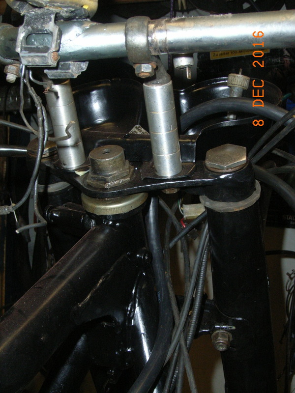

Ich hab seit Ewigkeiten an der T-34 relativ lange Harley Riser dran.
Kombiniert mit einem breiten Lenker.
Da rührte/löst sich gar nichts.
Ich zerr ziemlich dran. :floet:
download/file.php?id=16180&mode=view
