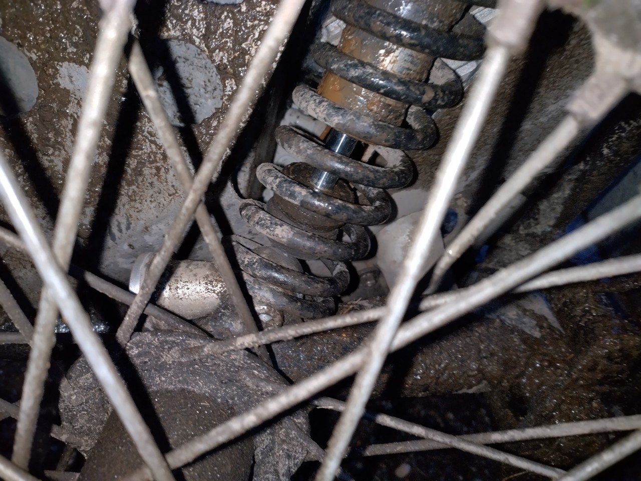

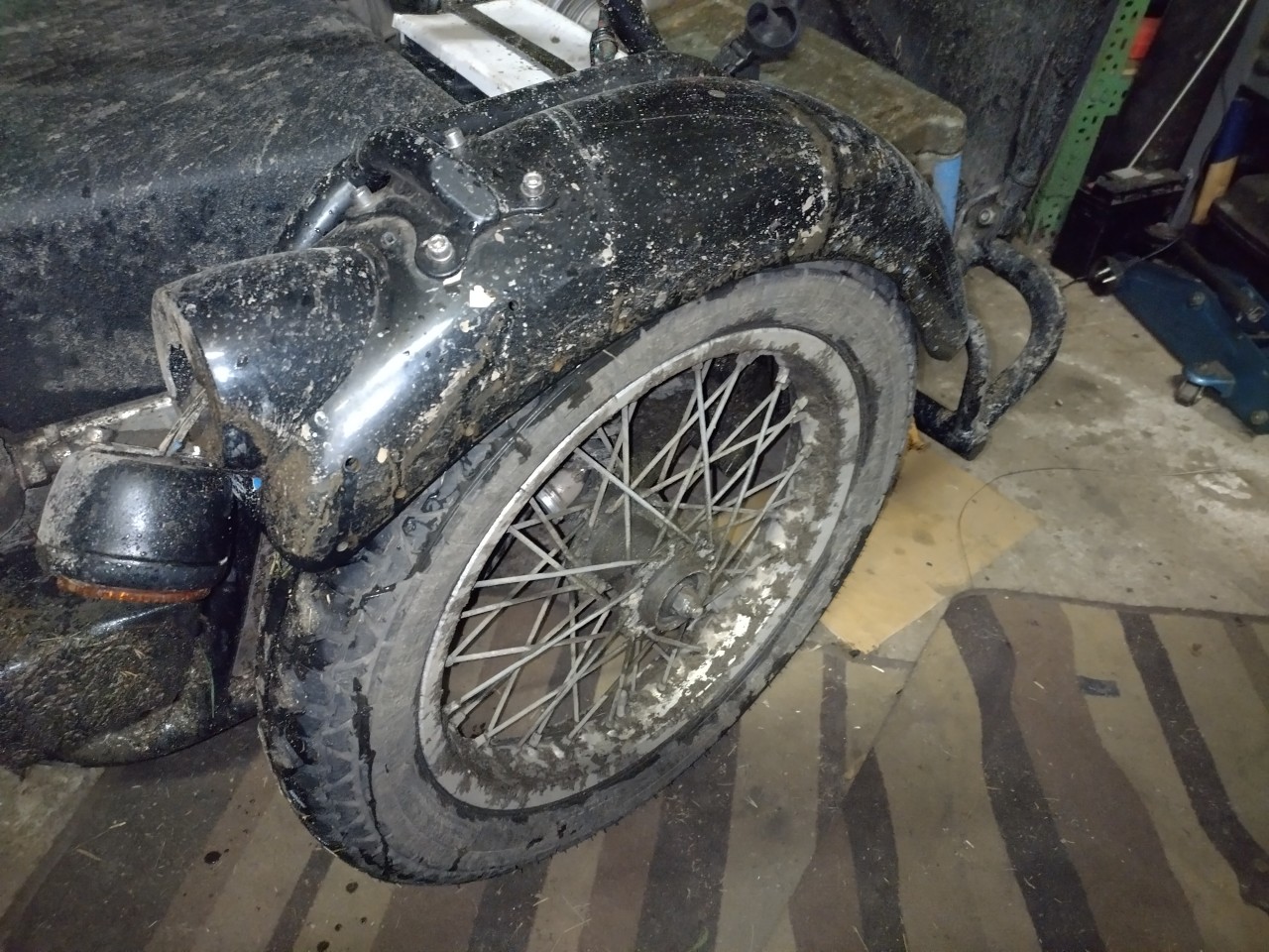

Kurz vor meiner Werkstatt, es war schon fast dunkel, hörte ich dann bei einem Schlagloch ein lautes Klonk von rechts. Ein Blick zur Seite offenbarte mir ein abgefallenes SW-Rücklicht, na das war es wohl. Dennoch hat das Geräusch nicht gepasst, aber es waren nurnoch ein paar hundert Meter.
Was ich da noch nicht gesehen hatte, war der tiefergelegte SW.
Hatte sich doch der Stoßdämpfer zerlegt:
Na, muss ja nicht immer alles gleich in einer Katastrophe enden. War aber vollständig meine eigene Schuld, ich hatte die Kontermutter vom Gewinde entfernt, um einen möglichst dicken Gummi-Endanschlag unterzubringen. War wohl nicht ganz zuende gedacht... :omg:
