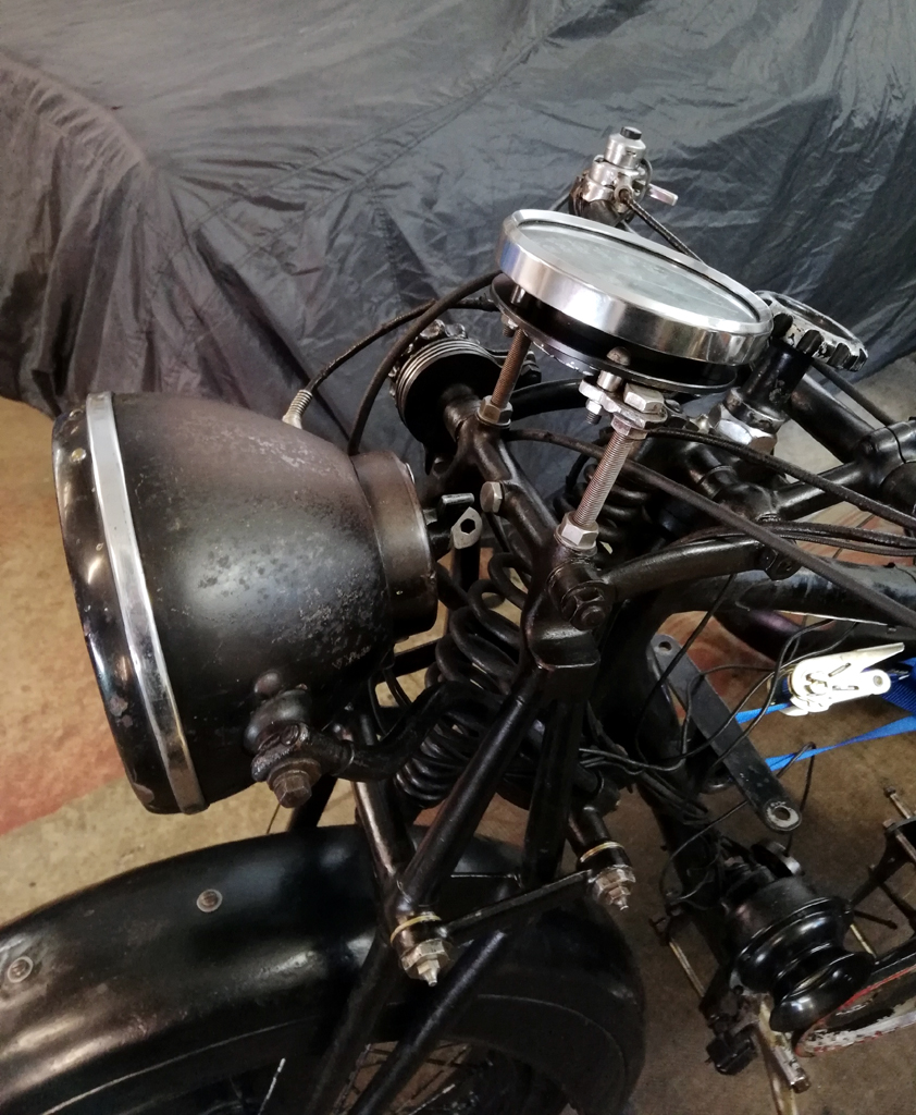

Neue Tachohalterung angefangen. Der Vorbesitzer hatte so Baumarktzeug gelb verzinkt verbaut, die M90 fährt auch zwar damit, aber naja. Ist ein ziemliches Gefrickel, da der Tacho riesig ist und immer irgendwie irgendwo anstoßen will, aber ich glaube, in die Richtung hier wird´s gehen.
MZ-Auspuffhalterung geopfert. Wyrdig.

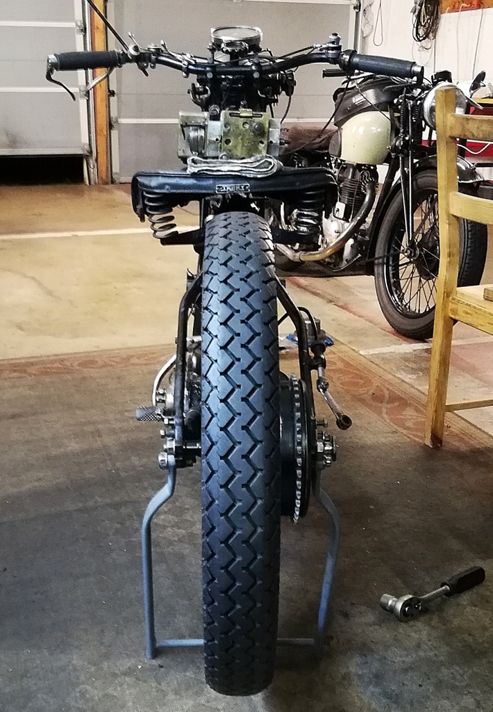

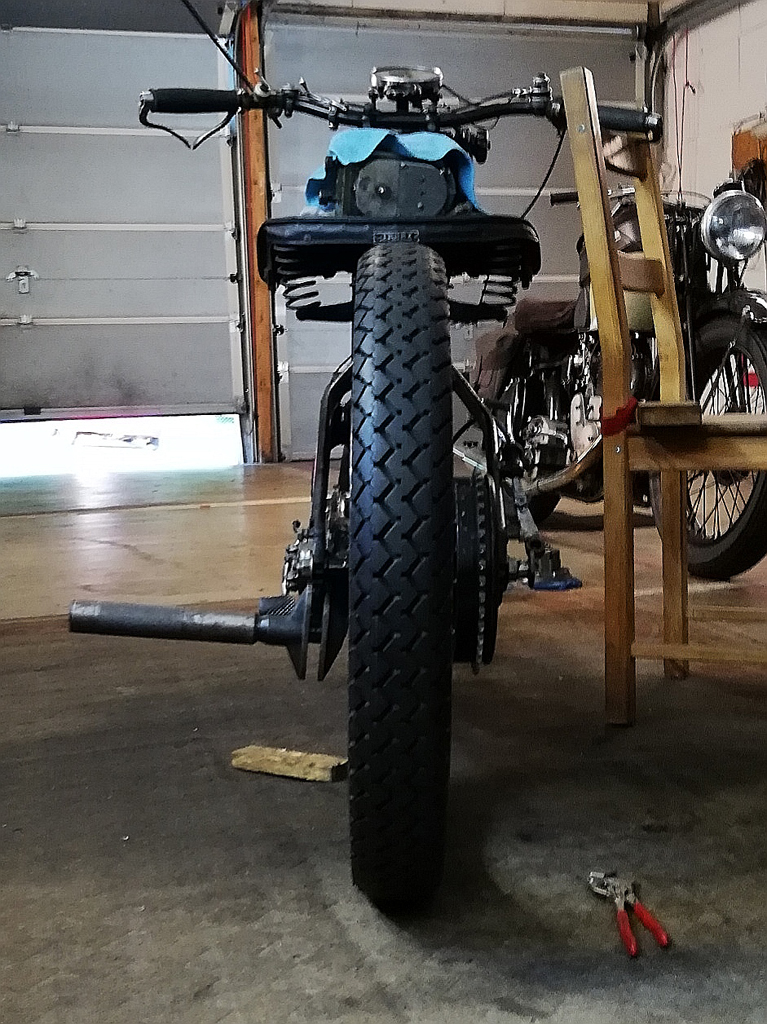

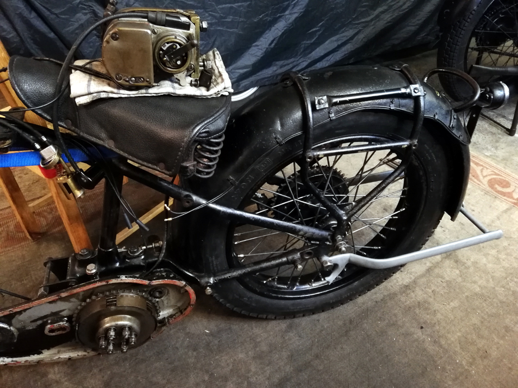

Dann den neuen Hinterradständer montiert, gibt´s zum Glück als Nachfertigung in England. "Mal eben", schon klar. Zehn Stunden später. Die Halterungen für den Ständer sind derbe verbogen, und im Nachkriegs-Köln hat außerdem irgendjemand aus zwei Hauptständern einen gemacht. Dabei wurde leider die Länge falsch kalkuliert, so dass das Geraffel ständig unter Spannung stand, ergo: Schutzblech eingerissen. :omg:
Ewig rum gemacht. Schrauben krumm, Aufnahmen eh, und WAS KALT VERFORMT WURDE WIRD AUCH KALT GERICHTET :keule: , letzten Endes scheints geklappt zu haben. Perfekt ist anders, aber die Sache ist spannungsfrei und ziemlich gerade. Positiv: Ich dachte ja, dass der Rahmen verbogen ist, dem ist aber scheinbar nicht so, siehe Bilder. Die Karre fuhr ja beim Kauf auch geradeaus, immerhin.
Schön krumm und schief, und das ist nur EINE Seite. Engländer plus Rohr zum Richten angesetzt. Das Rohr gegen die Werkbank, Stück für Stück das Moped rückwärts dagegen wippen lassen, machen und tun. :ugly:
Scheint zu passen. Aber der Nächste, der bei aufgebocktem Moped auf dem Kickstarter rumtrampelt oder dem Sitz rumturnt, kriegt eins auf die Nuss. :gnack:
Ob die Doppelport-Auspuffanlage da durch passt? Ich hoffe es sehr.

Die Tachohalterung ist fertig. Ist okay geworden, bis auf die Farbe. Das wäre ein Fall für Calo gewesen, aber den gibt´s nicht mehr, also selber nochmal schauen. :gruebel:

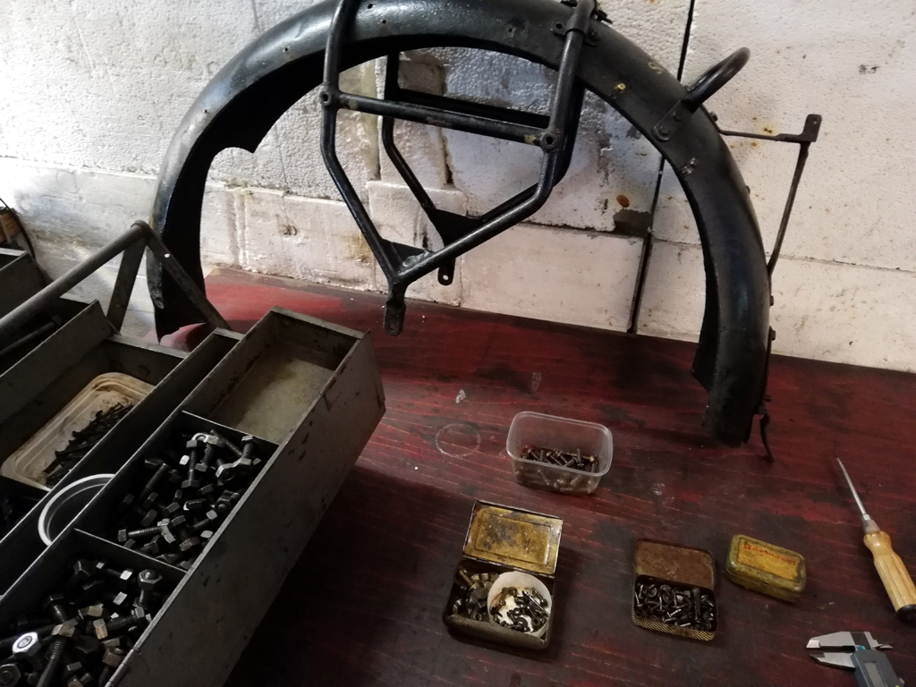

Kotflügel hinten. Dreck, alles irgendwie überlackiert, sinnlose Löcher, seltsame Schrauben und Schellen. Mal gukn.
Biegen, klopfen, schrauben, bohren. Irgendwie stimmig machen.

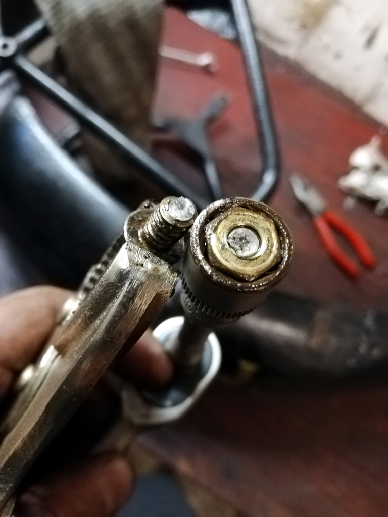

Die letzte Schraube hat sich natürlich gewehrt. Kapott, egal. :omg:

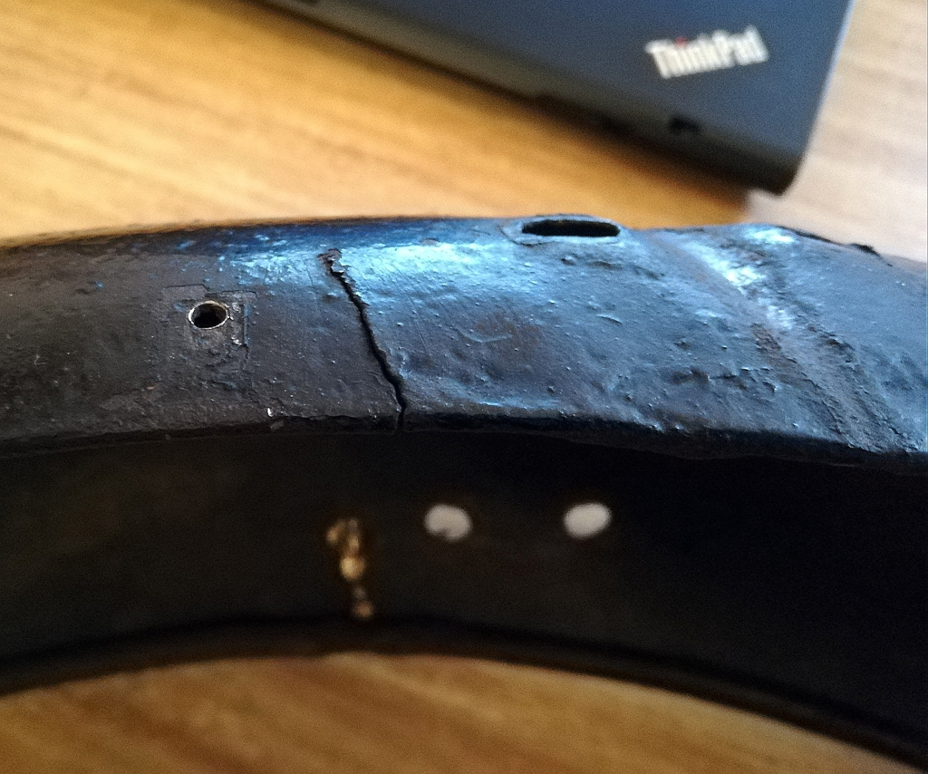

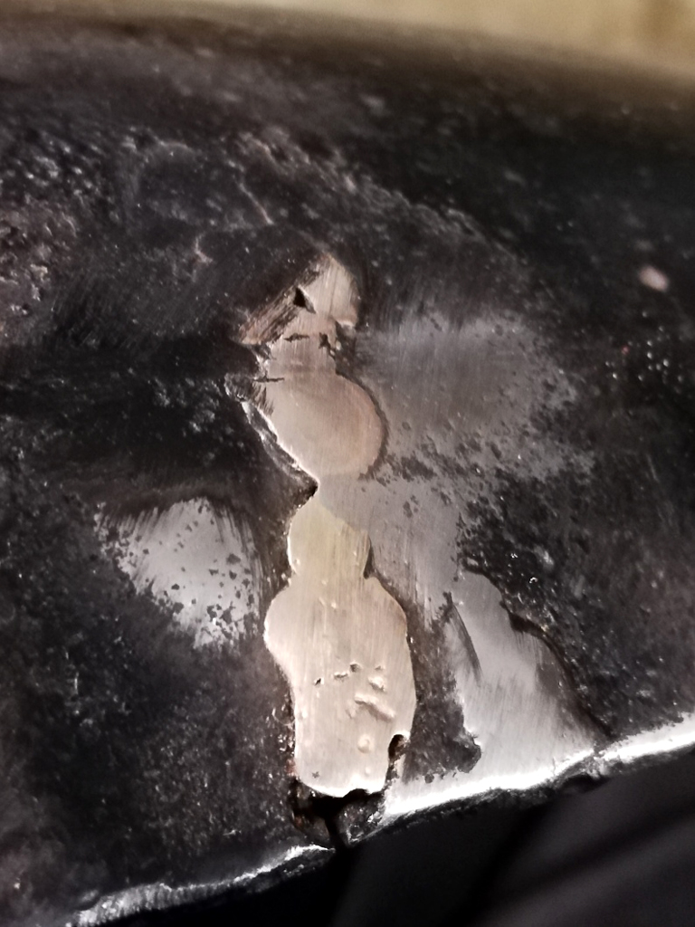

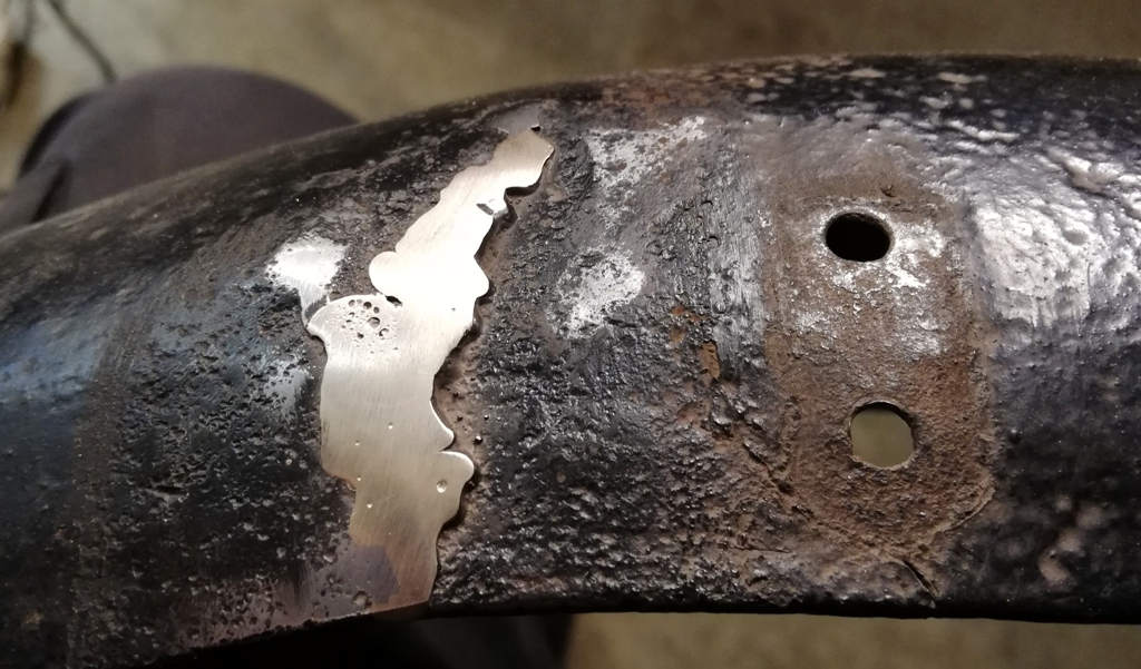

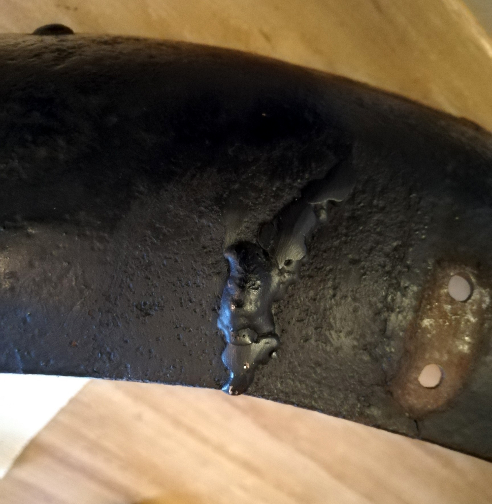

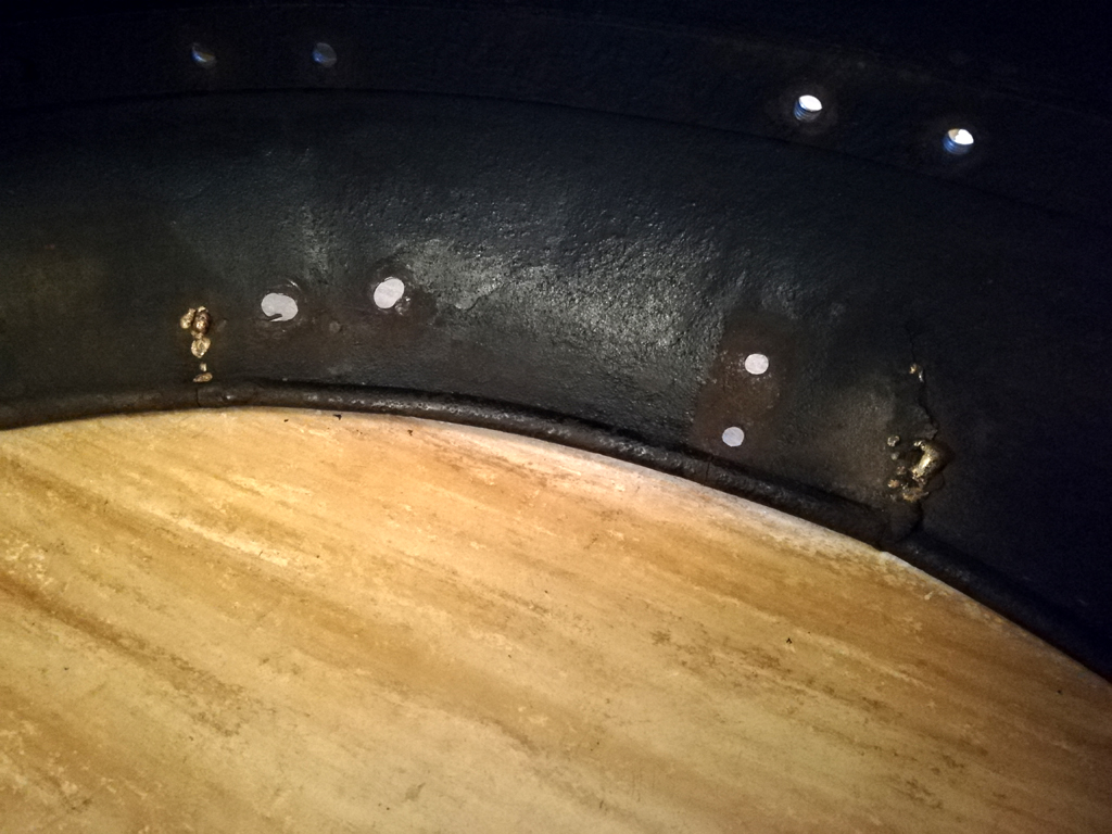

So sehr die neuen Stößelstangen funkeln, so mitgenommen sehen die Blechteile aus.
Hinten war ständig Spannung auf dem Schutzblech, ergo gibt es vier größere Risse und ein paar kleinere. Zwei Risse wurden scheints mit Messinglot derbe zugepappt und dann lackiert, der Rest blieb unangetastet.
Mal schauen... Das Alter darf man ruhig sehen, stört mich nicht, aber diese dicken Messingraupen sehen unschön aus und sind auch in dieser Ausprägung nicht nötig, denke ich. Bissl runtergeschliffen, und der Plan ist jetzt entrosten, aufzinnen, wo nötig innen Bleche weich einlöten, schleifen, beilackieren, owatrolisieren. Irgendwie haltbar und stimmig machen. :gruebel:

Beitragvon schnupfhuhn » Di 30 Sep, 2025 18:34
Zum Messinglot: Es gibt Lote, die laufen wie Wasser, es gibt Lote die kann man aufhäufeln und hinmodellieren. Je nach Einsatzzweck braucht man das Richtige.
Beispiel:
https://www.sonderlote.de/FONTARGEN-A-210-MK

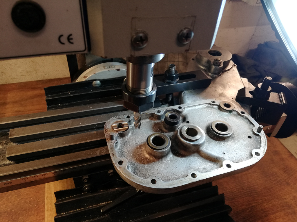

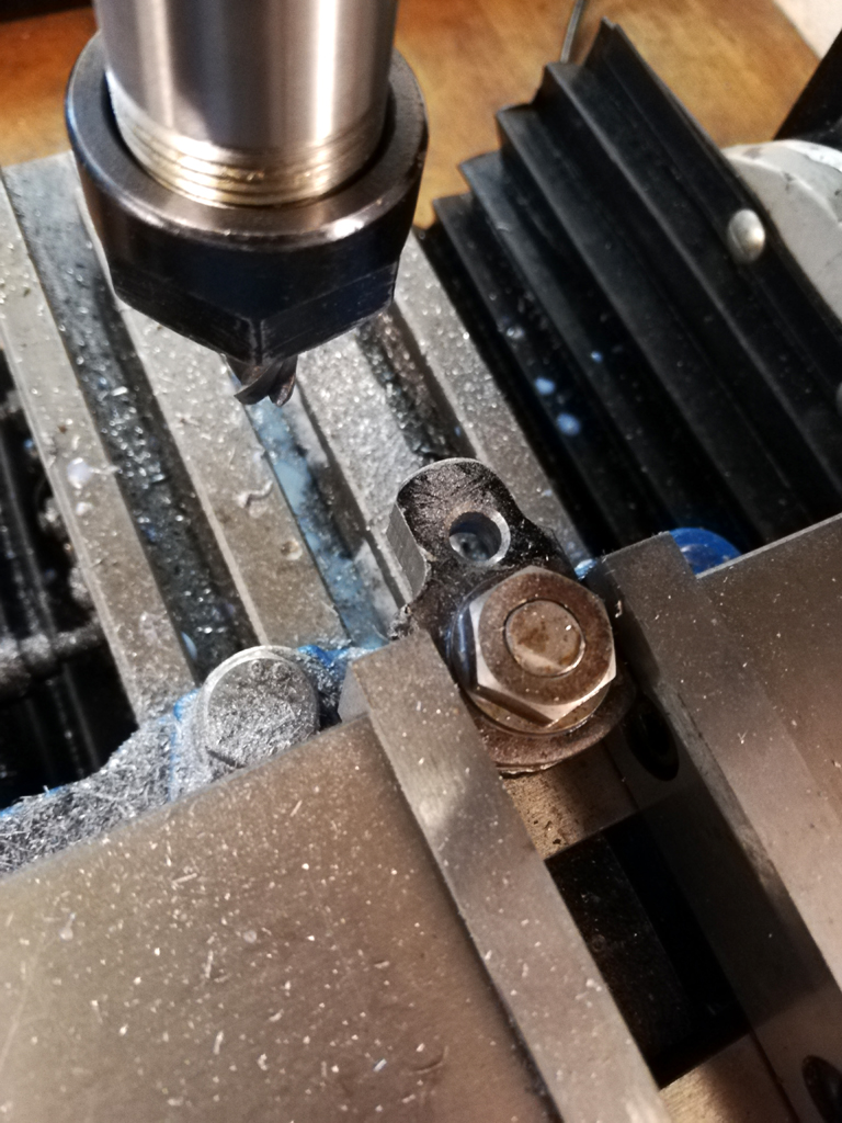

Ansonsten ein Gehäuseteil auf die Fräse gespannt und an einer Buchse, die den Auslass-Schlepphebel aufnimmt, ein klein wenig Material abgetragen. Mit einer 0,5 mm Anlaufscheibe unter der Achse vom Schlepphebel Auslass laufen nun die Nockenwellen und Schlepphebel mit ausreichend Luft und ohne zu hakeln.
Die Fräse ist aber echt nur ein Schätzeisen, es ist unglaublich. Auf der Z-Achse ist nicht wirklich eine definierte Zustellung möglich, da hilft nur Rantasten und immer wieder messen. Für groben Kram, bei dem es auch mal ein Zehntel mehr oder weniger sein darf, geht es halbwegs. Langwierig und nervig, aber immer noch besser als gar keine Fräse.

Jonas hat geschrieben:... Auf der Z-Achse ist nicht wirklich eine definierte Zustellung möglich, da hilft nur Rantasten und immer wieder messen.
Setz eine Messuhr unter die Spindel, dann kannst Du genau zustellen. Mach in in der Firma auf der primitiven Optimum genauso.

Beitragvon schnupfhuhn » Mi 08 Okt, 2025 16:39
Der Hans war schneller, bei dem Maschinderl ist so eine Klemme dabei, die als Tiefenanschlag dienen soll. Das Ding kommt oberhalb auf die Z-Säule. Da pappst Du dann eine 30er Uhr mit Magnet hin. Leider hat der Anschlag nicht genug Tiefe um die Uhr in einer Passbohrung aufzunehmen. Dann noch ein 6er Gewinde in den Anschlag, da ein Schraube rein, kürzer als der Messstößel, länger als der Uhrenkorpus. Von wegen "Messmittel ist nie gleichzeitig auch Endanschlag."
Danach zustellen, Z klemmen, ablesen, wieder auf, korrigieren, wieder zu. Dann erst fräsen. Der Kopf fällt beim öffnen der Klemmung so ca. 0,02 bzw. steigt beim anziehen um den Betrag. Wird echt Zeit für die BF20 ;)

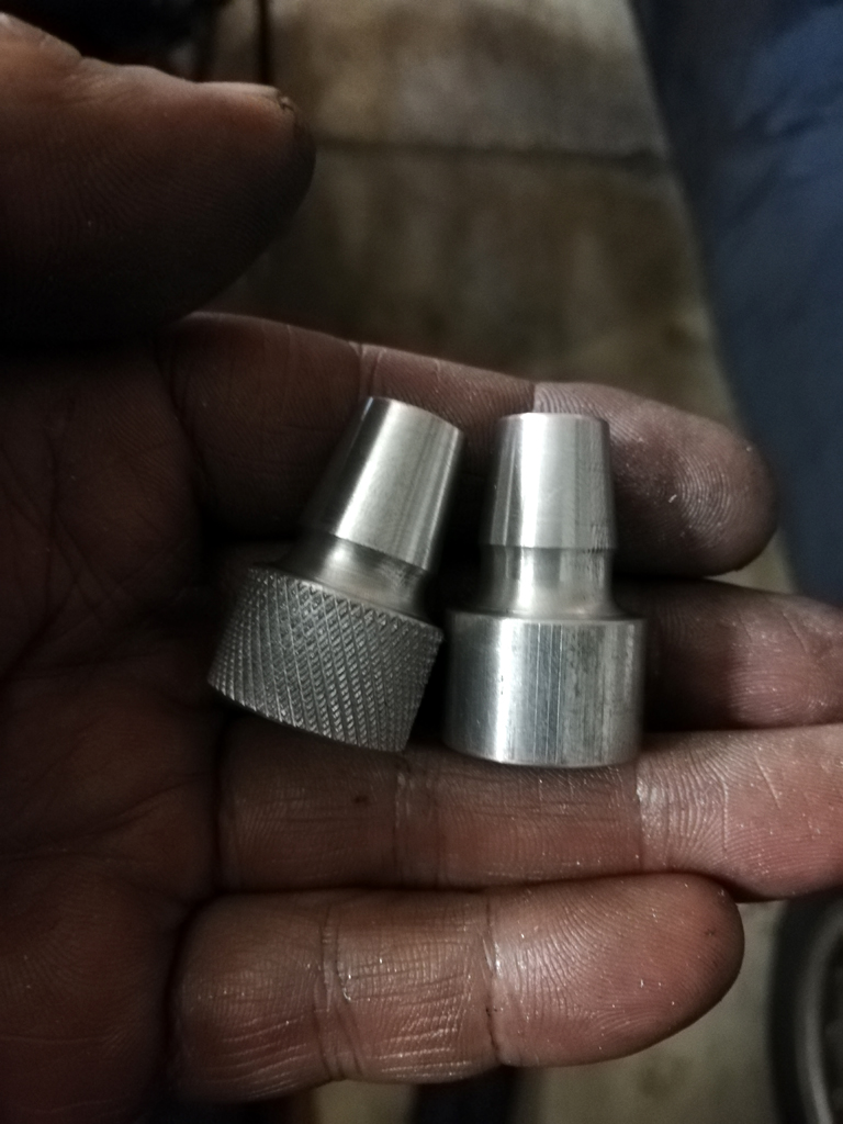

Neue Federteller vorgeschnitzt, Alu 7075, 7,5° Flankenwinkel, Endbearbeitung dann wenn ich weiß, wie es mit den Federn weiter geht, Stichwort "Einbaulänge".
Ich denke, dass ich den Kegel genau gedreht habe und die Keile rundherum tragen. Minimalstes Spiel ist aber spürbar - allerdings wackeln die Keile bissl auf dem Ventilschaft und nicht in ihrer Bohrung! Im Vergleich mit Originalteilen der SR ist´s trotzdem ´nen Hauch mehr Spiel. :gruebel:

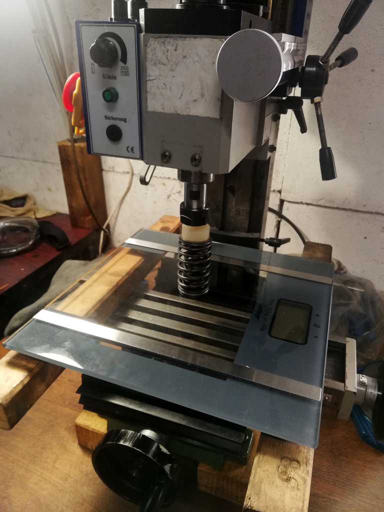

Beitragvon Jonas » Fr 10 Okt, 2025 21:15
Zu den Federn:
Nockenhub = Ventilhub. Einlass 8,51 mm, Auslass 6,67 mm.
Messaufbau: Ruhedruck Einlass/Auslass ist ca. 29 kg. Enddruck Einlass ca. 50 kg, Enddruck Auslass ca. 40 kg.
Ich hab die Sache auch mal berechnen lassen, aber da gibt es zu viele Ungewissheiten und Messprobleme. Die berechneten Werte liegen mal deutlich unter den gemessenen Werten, mal stimmen sie ansatzweise überein, wie auch immer.
Ist halt alles so ´ne Sache bei 94 Jahre altem Material... Ziemliche Schätzerei... Vielleicht doch lieber Neuware nehmen, der Sicherheit und exakten Werte wegen... Mike gefallen die per Versuchsaufbau ermittelten Werte für die Federn allerdings eigentlich recht gut, wenn man die Gesamtkonstruktion des Motors betrachtet. :gruebel:
Ich glaube, ich verbessere meinen Versuchsaufbau (Anschlag usw.) und messe dann nochmal, und zwar so exakt wie möglich.
Und ich hatte zuerst ´nen Denkfehler und dachte, dass Erhöhen der Federvorspannung in Ruheposition (Ventil geschlossen) auch den Enddruck erhöht, dem ist aber nicht so.
Spielen mit der Ruheposition verschiebt ja nur die Federkraft bei geschlossener Ventilposition. Durch Unterlegen/Anpassung der Teller könnte ich also nur die Federkraft in Ruheposition bissl höher setzen, die Kraft bei geöffneter Stellung bliebe jedoch immer gleich. Da müsste man ggf. neue Federn bauen lassen/andere Federn nehmen, wenn man den Enddruck höher haben möchte als mit meinen originalen Teilen.
Bei meiner Terrot hab ich die Federteller bissl unterlegt, also für mehr Vorspannung in geschlossener Ventilposition gesorgt, und das Ventilflattern bei hoher Drehzahl war verschwunden! Ein höherer Vorspannungswert - unabhängig vom gleich bleibenden Enddruck - hat´s da also gebracht und nix hebt mehr ab. Nur - der Enddruck muss ja trotzdem auch stimmen. :ugly: :smt013
Es bestände natürlich die Möglichkeit, z. B. SR 500 Federn zu nehmen und mit denen zu spielen. Oder halt neue Federn bauen lassen. ODER meine Federn nehmen, Ruhedruck ggf. etwas höher setzen, Enddruck akzeptieren und gut ist´s.
Wobei der Federdruck nicht zu hoch sein darf, um den Ventiltrieb zu schonen. Keine Rollenschlepphebel, nix. Zu niedrig darf er natürlich auch nicht sein. Das Moped dreht so zwischen 4000 und 5000 U/Min, genaue Werte finden sich nirgendwo... 82 Bohrung x 98 Hub, sauschwere Kurbelwelle... :gruebel:
Grober Messaufbau, um einfach mal ein paar Werte zu kriegen.
Und Lehre(n) für die Ventilkeile.
Beiträge: 2407
