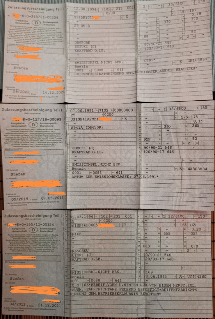

Beitragvon Laternenschrauber » Mi 15 Okt, 2025 14:40
Weiß denn jemand woher man die ABE bekommt, oder zumindest mal Einblick erhalten kann? Unter Umständen steht da von Reifenfabrikatsbindung gar nichts drin. Im alten Brief ist davon auch keine Rede. Und woran erkenne ich überhaupt, wie sie zugelassen wurde, EU oder D? Was auch komisch ist. Uwe schreibt was von Bj. bis 94 und ab 94,mit der EU Zulassung. Meine DR's sind Bj. 96, die SP46, Bj. 94, die SP45. Da steht die Bindung drin. Die Dakar SP41 ist Bj. 91, und da steht nix von Reifenfabrikatsbindung. Blick da echt nicht durch.
Gruß Stefan
Beiträge: 1387

Beitragvon Richy » Mi 15 Okt, 2025 14:55
Die ABE kannst du bei den Prüfstellen einsehen.
Bei EU-Zulassung wurde dieser Passus vor ein paar Monaten ungültig gemacht, das gilt aber eben nicht für die KBA-Zulassung.
Die Unterscheidung zwischen KBA- und EU-Zulassung musst du nachschauen, ist aber aus dem Schein ersichtlich.
Beiträge: 9565

Beitragvon Laternenschrauber » Mi 15 Okt, 2025 15:40
Ich geh da also einfach mal hin, und die gucken dann, und drucken mir das vielleicht sogar aus, weil ich mir das wünsche? Oder, geht jetzt nicht, hab keine Zeit. Oder, ja kein Problem, macht 50 Taler.
Hab da echt keine Ahnung von.
Und wo genau sehe ich das im Schein, ob KBA oder EU Zulassung. Vielleicht hat der SV auch am Freitag nur so vermutet, nachgeguckt hat er jedenfalls nicht. Nun steh ich da, könnte k...
Gruß Stefan
Beiträge: 1387

Beitragvon S&T » Mi 15 Okt, 2025 16:28
unter "K" steht die KBA- oder EG-BE Nummer. Bei einer Austragung/Änderung bzw. Beanstandung muss der Prüfer die als Referenz hernehmen. Er kann dir Einblick gewähren, muss er aber nicht.
Stolperfalle übrigens: Austragung der Reifenbindung lt. BE kann der Prüfer vom serienmäßigen Zustand des Fzg. abhängig machen. Abweichende Schwinge, Dämpfer, Kotflügel u.ä. könnten zur Argumentation führen, dass er so nur den aktuell montierten Reifen eintragen kann.
Ich habe zweimal für den ganzen Sums beim TÜV gezahlt, also Abgleich BE, Hüllkurve berechnen, Gutachten schreiben. Davon einmal mit dem Eintrag "Fabrikatsbindung entfällt", einmal mit "bei Fabrikatswechsel ist Freigängigkeit zu prüfen".
Einmal hat mir die Zulassungsstelle bei Neuausfertigung der Papiere wg. Eintrag einer anderen Größe den Eintrag "Fabrikatsbindung gemäss BE" einfach rausgelassen.
Mit allen drei war ich bei der gleichen Prüfstelle, Fall 2 und 3 stammen vom selben Prüfer...

Beitragvon Laternenschrauber » Mi 15 Okt, 2025 16:45
Das wird ja immer besser. Wenn Du schreibst, die müssen keinen Einblick gewähren, können Sie einem doch irgendwas erzählen, ob's stimmt oder nicht. Sehe ich das richtig? Bei der 41er steht unter K gar nichts. Wahrscheinlich fahre ich mit einen nicht zugelassenen Moped all die Jahre rum ;). Jedenfalls wars ein guter Hinweis. Habe nämlich daraufhin mal beim Auto nachgeschaut. Dort steht EG vor der Nummer.
Ob der Hersteller/Importeur wohl ne ABE ausrückt, wenn man ihn mal anschreibt, und höflich darum bittet? Hat jemand Erfahrung damit? Es kann doch nicht sein, das der Halter dafür verantwortlich ist, aber keine Doku darüber bekommt, für eben diese Sache.
Gruß Stefan

Beitragvon S&T » Mi 15 Okt, 2025 17:01
Catch22... ist so.
Kein Eintrag unter K könnte ein Grauimport oder Kleinserie mit Einzelabnahme sein. Typschlüssel 2.2 ist auch leer.

Beitragvon Laternenschrauber » Mi 15 Okt, 2025 20:19
S&T hat geschrieben:Catch22... ist so.
Marc, danke nochmal. Jetzt wo Du es erwähnst. Es ist eine SP41A, also kein deutsches Modell. Die haben nämlich ein B, nach dem Typ. Ich dachte damals, wie hat die überhaupt TÜV bekommen, so ohne Lenkschloss. Bis ich es gefunden habe. Nicht etwa, wie üblich, am Lenkrohr. Nein, unter der unteren Gabelbrücke, schön versteckt, aber irgendwie einfacher zu betätigen, wenn man denn weiß, wo es ist.
Gruß Stefan
Beiträge: 1387

Beitragvon Arne » Do 16 Okt, 2025 09:17
die Ohne Typenklasse ist ein echter Schatz, da gelten keine ABE und alle Änderungen sind einzutragen.

Re: Irgendwie... [Jammerfred]
Beitragvon Laternenschrauber » Do 16 Okt, 2025 17:50
Arne hat geschrieben:die Ohne Typenklasse ist ein echter Schatz, da gelten keine ABE und alle Änderungen sind einzutragen.
Du meinst die SP41 Dakar? Dort iss unter K nichts eingetragen, und es steht auch keine Reifenfabrikatsbindung drin. Die aufgeführten Reifen sind auch drauf. Die müsste diesen Monat zum TÜV, wenn ich sie endlich mal wieder zusammen gebaut habe. Da sollte es aber dann doch keine Probleme geben, oder? Ich hoffe, ich täusche mich nicht.
Gruß Stefan
Beiträge: 1387
Beitragvon Arne » Fr 17 Okt, 2025 10:34
wegen den Reifen nicht aber Anbauteile, Lenker,Dämpfer etc. die ansonsten durch eine ABE eintragungsfrei sind müßten bei dieser Maschine eingetragen werden.
Beiträge: 5692
