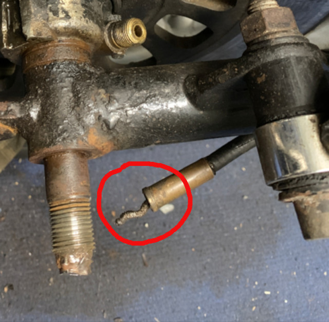

Beitragvon xs.rüdiger » Mo 01 Dez, 2025 19:23
Radlager sind raus es war wohl die Zwischenhülse, die mit der Welle eine innige Verbindung eingegangen war.
Nun habe ich noch ein Problem zu lösen und hänge das mal hier an. Ich hatte mich schon gewundert, warum die Antriebswelle für den Tacho unten so verbogen ist.
jetzt habe ich festgestellt, das ich keine neue Welle in den Antrieb stecken kann. Also steckt da wohl noch ein Stück drin. Sehen tue ich niXS. Was könnte ich machen?
Grüße, Rüdiger aus MH

Re: xs 650 Radlager vorne wechseln
Beitragvon 005rs » Mo 01 Dez, 2025 20:12
xs.rüdiger hat geschrieben:Radlager sind raus es war wohl die Zwischenhülse, die mit der Welle eine innige Verbindung eingegangen war.
Hallo Rüdiger,
entsorgen!
Wenn's ein org. Yamaha Tachoantrieb mit 17mm Achse ist, was gebrauchtes einbauen.
Gruß Pit.
Beitragvon Dreckbratze » Mo 01 Dez, 2025 20:23
+1
Die Innereien werden dementsprechend aussehen.
Beiträge: 22578
Beitragvon Lindi » Mo 01 Dez, 2025 21:45
@Rüdiger: hast Du Dir meinen Bucheli-Link weiter oben angesehen? Viellicht bringt Dich das auf eine Lösung.
Das Schweineschwäntzchen sieht aus, als wäre der Vierkant mit Gewalt reingedeut worden. Vielleicht weil schon besetzt?
Beiträge: 11661
Beitragvon Aynchel » Mo 01 Dez, 2025 22:21
So eine Welle ist immer von einer Seite eingesteckt
Suzuki macht das von unten nach oben
Sprich man kann sie einfach aus der Hülle heraus ziehen, putzen
und mit Feinöl geschmiert wieder rein schieben
Könnte sein das es bei Dir anders herum ist
Beiträge: 4881
Beitragvon Lindi » Mo 01 Dez, 2025 23:07
Der Tachoantrieb der XS ist identisch mit SR500. Bezüglich der Frage, wo die Seele eingeführt wird, war ich mir sicher, dass es nicht so ist, wie im Bucheli beschrieben. Die Diskussion mit Motorang war da noch irgendwie offen, ober wo waren wir stehen geblieben? :gruebel:
