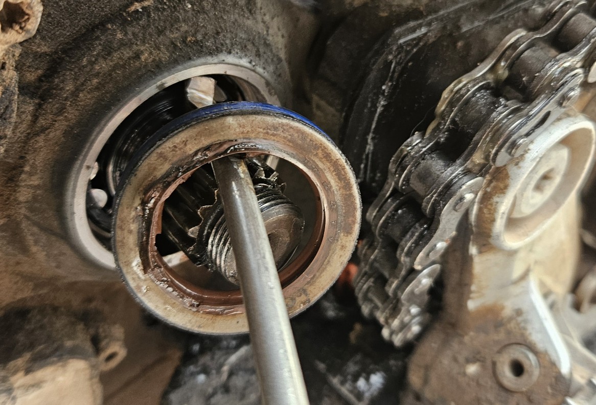

Neues Thema Dichtring Ausgangswelle: Sieft Öl. Das werde ich bis zum Ende der Ausfahrt sicher nicht richten.

Heute habe ich das letzte Manko behoben, den Dichtring der Ausgangswelle. Jetzt ist sie wie neu, nur optimal eingefahren.
