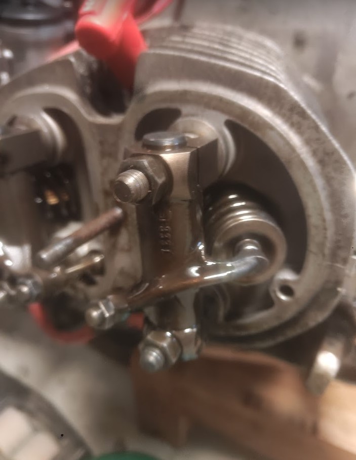

ÖL fließt...war einfach noch nicht lange genug gelaufen. :omg:
bei der Gelegenheit konnte ich mir aber Nockenwelle und Stößel usw. anschauen - hier alles bestens in Ordnung. Denke nicht das dieser Motor so die km Zahl gelaufen hat. Hört sich soweit gut an und hat einen schönen Leerlauf-dreht willig hoch.
