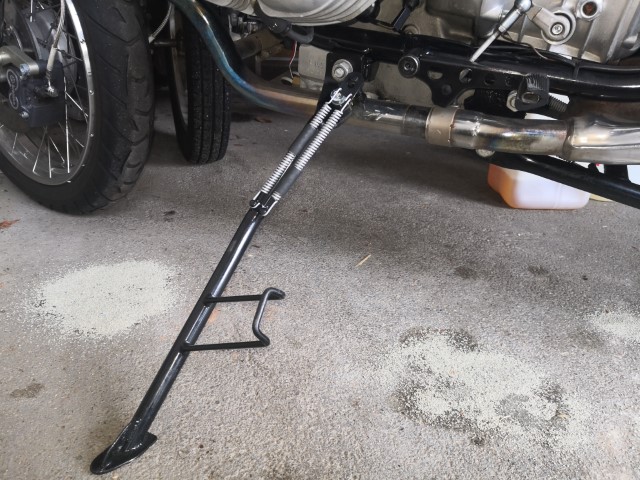

frage an die schwarmintelligenz:
der seitenständer meiner r100gs ist so ein frustobjekt: trotz anschweisserei eines bügels zum ausklappen und aufdoppeln des ständerfusses mit 2 dicken gummilagen, bleibt die geschichte ein eiertanz. kurz nicht aufgepasst, schon klappt das teil zurück. kein spass mit ner aufgepackten reibn.
aftermarket hab ich schon alternativen gesehen, hab gar keinen tau, ob die auch was taugen, bzw. leicht zu bedienen sind.
daher meine frage: was tun ?

Im 2-ventiler.de-Forum haben einige Leute was zu dem Problem gebastelt, bis hin zum seilzugbetätigten Seitenständer...

Letzteres hat der Hänsi sehr funktional an Andis BMW verwirklicht. Geht es um das Ausklappen wenn man draufsitzt oder ist der per se wackelig wenn das Motorrad draufsteht? Was ist dein primäres Problem, Myke?

Der Justus und der Claus haben da gute Tipps mit einer Art Seilzug.

Und genau das ist manchmal das Problem, Richy. Wenn der Karren voll beladen ist, tu ich mich mittlerweile schwer abzusteigen ohne daß das Motorrad schon auf dem Ständer steht. Bei der LM 3 kam ich auch nicht im Sitzen dran. Kleinere Menschen wie die Andi sind da aufgeschmissen.
Händi hat das mit einem Seilzug wie beim Rasenmäher sehr elegant gelöst. Beim Aufrichten fâhrt der über die Federkraft des selbsteinklappenden Ständers selbsttätig ein.

seilzug ist subotimal. mir ist die gefahr des wo-hängen-bleibens oder aufsitzens zu gross. is ja ne gs und wird mitunter als solche benutzt. :fiessgrinz:

Aktuell hab ich diese Lösung, funktioniert, es bleibt aber das Restrisiko des Einklappens.
Man kann den Bolzen für die Federn nach vorne setzen, dann bleibt der Ständer draußen.
Dann muss aber ein Schalter als Unterbrecher eingebaut werden ...
Den Halter hier hatte ich auch mal im Einsatz, da ist das mit dem Bolzen gut erkennbar (Runterblättern!):
http://www.offroadbasis.de/teile/BMW%20R80-100GS.htm

gerade das wollt ich auch machen. es gibt ja ganz gute beschreibungen auch in den bmw-foren. aber ich will den rahmen auf keinen fall beschweissen.
aber nach unzähligen stunden an recherchen bin ich soeben hierher gekommen: https://www.migsel.com/store/index.php? ... 11849-9333
und weil ostern ist, folgendes geordert: https://www.migsel.com/store/index.php? ... oductId=99
sauteuer, aber ich möcht meine bumble nicht wegen eines scheixx-ständers verkaufen müssen. :bash:

Ich hatte die Seilzugbetätigung an meiner 100GS auch gebaut. Damals für meine Göttergattin.
Ich selber bin mit meiner Länge und Schuhgröße 46+ tatsächlich in der Lage den Seitenständer im Sitzen zu bedienen :dance:
Meine Ex Frau aber eindeutig nicht!
Des Richys Ansatz, funktioniert im Urlaub mit Gepäck, bei kleineren Menschen, sowas von überhaupt nicht.
Was nebenbei bemerkt, wie ich vermute, auch der Anlass für diesen Fred ist :omg:
@Myke
Da sind eindeutig deine Ängste an der Realität vorbei geschlittert.
So ein Seilzug Umbau kostet keine Bodenfreiheit und da der ganze Kladderadatsch ja innerhalb des Sturzbügel Radius läuft, bleibst du damit auch nirgends hängen.
Betätigung war damit kein Problem mehr.
Am Grundsatz Problem dass der Seitenständer einfach idiotisch konstruiert, in sich unterdimensioniert und auch noch beim geringsten Gefälle eine Gefahr für das Motorrad selbst und die Umwelt ist, ändert so ein Seilzug aber nix.

Myke, du hast ganz offensichtlich das Konstrukt noch nicht in natura gesehen. Da steht nix raus woran man hängen bleiben kann.
