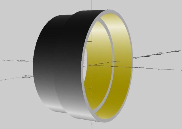

Kann mir wer 2 kleine Teile in ASA oder ABS drucken?
Farbe schwarz.
Adapter-Lufi-10.zip
10 mm Stutzen
(55.25 KiB) 48-mal heruntergeladen
Adapter-Lufi.stl.zip
8 mm Stutzen
(54.54 KiB) 56-mal heruntergeladen

Hab hier eine Möglichkeit gefunden.
Es geht um Adapter für die Luftfilterschläuche meiner XT600, die ganz schön geschrumpft sind.
Gibt's noch neu, aber zu Apothekerpreisen.

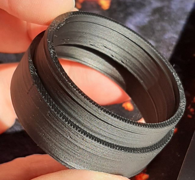

Beitragvon Straßenschrauber » So 23 Mär, 2025 12:52
Der erste Versuch ist so "naja wird schon irgendwie gehen" geworden.
Hat wer einen Tipp?

Beitragvon Straßenschrauber » Mo 24 Mär, 2025 14:16
Kann gut sein, daß die das in China drucken lassen. Lieferzeiten und Versandkosten sind danach.
Z.B. hier. Da hab ich mal Metall 3D drucken lassen. War ok. Nicht teuer.
Ich versuch's erstmal mit den "naja" Teilen. Einen Metallkern für die Nachbearbeitung auf der Drehmaschine habe ich mir schon gemacht.
PET-G ist auch eine Alternative. Das sollte auf dem unverkleideten Anycubic Kobra 3, mit dem das ABS schwierig ist (Foto oben), kein Problem sein.
Der Luftfilteranschluß am Vergaser kann gelegentlich Benzindämpfe abbekommen, theoretisch auch Öldämpfe, wenn die Motorentlüftung an den Luftfilterkasten angeschlossen ist.
Letzten Sommer wurde der Vergaser schonmal ziemlich warm. Das Material für die Adapter sollte sicherheitshalber 80° C aushalten könnnen, wenigstens kurzzeitig.

Beitragvon Straßenschrauber » Mo 24 Mär, 2025 18:18
Nachbearbeitung, rauhe Oberfläche innen:
Straßenschrauber hat geschrieben:Einen Metallkern für die Nachbearbeitung auf der Drehmaschine habe ich mir schon gemacht.
Mit dem Kern kann ich den Adapter einspannen und den kleineren Durchmesser innen bearbeiten, da, wo später Luft durchströmt.
Etwas rauh muß nicht schlecht sein.
