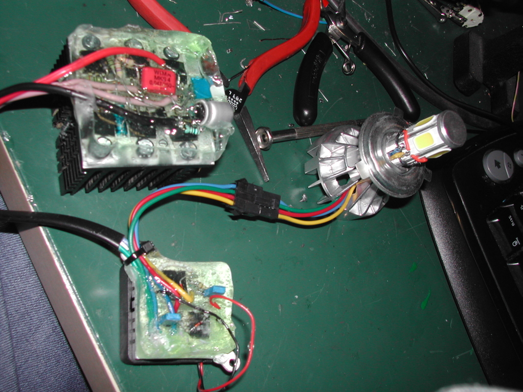

Ich hab mir aus Interesse eine LED H4 Lampe aus China schicken lassen.
Die hat erwartungsgemäß im Enfield AC - Stromkreis nicht lange überlebt.
Überraschenderweise, sind nur die Step Down Regler verstorben, die LED's nicht.
Deshalb hab ich die Elektronik mittels Analogtechnik nachgebaut :-D
Man könnte jetzt bei eine Differenzspannung von sagen wir mal 0,6 V in den DC Stromkreis einspeisen.
Und damit für eine volle Batterie sorgen, das hat im Stadtverkehr sicherlich Vorteile.
An meiner Technik des Vergießens muss ich noch arbeiten :smt005
Das größere Trum ist der LIMA Regler, Gleichrichten + Begrenzen der Spannung
das kleiner Teil sind Konstantstromquellen um die LED's nicht zu überlasten.

Ich hab zwar grad keinen Schimmer, was genau du da gebaut hast, aber mich hast du wieder einmal beeindruckt! :-)
Das LED-Experiment am Schotterhopper hatte ich ja schon mal abgebrochen, wegen der Vermutung, das das mit AC nicht lange gut geht. :-D

warum gebt Ihr nicht ne B4 Graetz Brücke mit nachgeschalteten Elko vor den LED Treiber ?
dann hat die China Lampe doch ihren DC
Mir erschließt sich gerade möglicherweise eine komplett neue Welt.
Ich weiß nur noch nicht, ob ich da mit will ...
Beiträge: 9841
Beitragvon Nanno » Di 16 Mai, 2017 06:51
Maybach hat geschrieben:
... als kleiner positiver Anreiz: Es ist wie Lego. Das Schöne: Du kannst viele Komponenten direkt aus China als kleine Teilboards kaufen und wie Lego-Bausteine kombinieren, wenn man dann mehr versteht oder es einfach bauen will, lässt man diese Teilboards weg und bastelt sich das dann selber auf einer Platine.
Ich bin zwar weit entfernt von den Fähigkeiten vom Andi, aber zB einen kleinen 5V bzw. 12V betriebenen Verstärker für einen Klopfsensor (als Motorstetoskop und zum Zündung feintunen an der Turbo) hab ich mir als eines meiner ersten Projekte selber gebastelt. Die größte Hürde war am Schluss ein passendes Gehäuse aufzutreiben. :oops:
