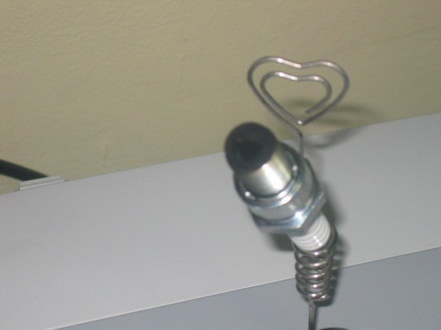

Beitragvon Bulldog2011 » Mo 17 Mär, 2014 18:46
Die dürfte dann eindeutig zu fett sein :oops:
Hab sie gerade rausgeschraubt, ist also kein Bild direkt nach Fahrt, aber ...
Nun ja, dann ist wohl wieder Vitus angesagt...
lG
Andreas
Zuletzt geändert von Bulldog2011 am Mo 17 Mär, 2014 18:51, insgesamt 2-mal geändert.

Beitragvon Dreckbratze » Mo 17 Mär, 2014 18:48
do brauchste kaa brill :roll:
