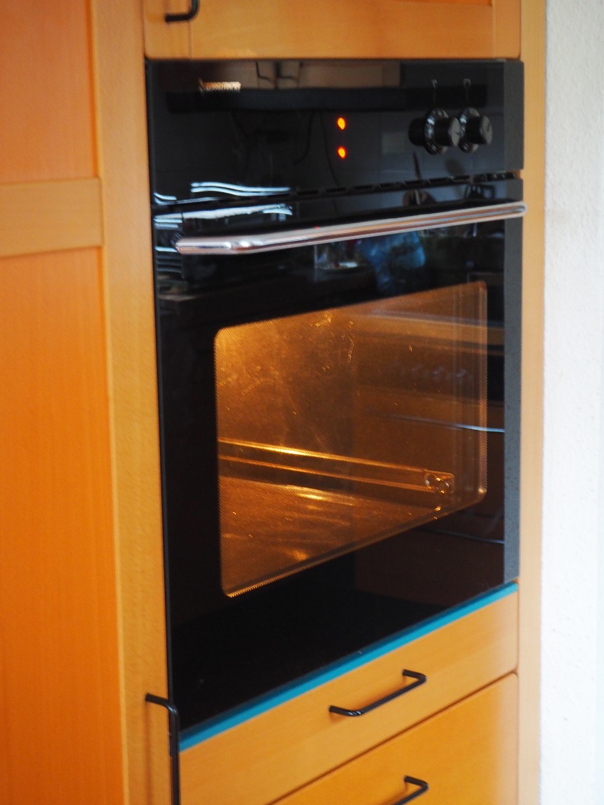

Danke für´s mithirnen. Sobald ich die Lösung für den unteren Heizstab gefunden habe, tausche ich vermutlich auch gleich den oberen, der eigentlich noch ok ist.
Mancher mag mich ja für bekloppt halten, dass wir uns kein neues Teil holen (und ich will das partout nicht abstreiten :-D ) Aber das Gerät hat Fronten aus schwarzem Glas, einen herausnehmbaren Wagen mit 3 Blechen u. 1 Grillrost, 1 zus. Grillheizstab zum raus- und reinstecken und gefällt uns immer noch so gut, dass wir uns nur ungern davon trennen würden. Außerdem hab ich das Rohr usw. mal so richtig sauber gemacht, so dass es jetzt eh kein Zurück mehr gibt :-D

Thermostat klickt (Bi-Metall?) bei ca. 90-100°C, scheint also zu funktionieren. Dieses gibt es noch zu rd. 15 Euro inkl. Versand, das werden wir vermutlich prophylaktisch tauschen, weil der spätere Austausch auch wieder eine Komplettzerlegung bedeuten würde.

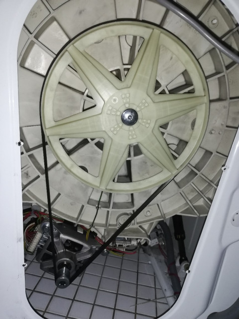

Der Waschmaschine kürzlich erst neue Kohlen spendiert, weil eine völlig runter war. :check:
Danach noch die Plastik-Riemenscheibe erneuert, weil die alte recht locker auf der sternförmigen Achse saß.
Nun, die neue Scheibe saß kwasi ebenso locker :roll:. :gruebel:
Die Distanz mit etwas Tesafilm ausgeglichen, neue Riemenscheibe montiert, und die Zentralschraube mit Loctite fest angezogen.
Tat es bis gerade, Schraube wieder locker, Rippenriemen abgesprungen.
Schraube festgeknallt und Riemen wieder aufgelegt,
danach die Wäsche nochmals gespült und geschleudert, aber das Teil rumpelt merklich. Den Job hat sie zu Ende gebracht. :check:
Ich frage mich gerade:
1. Noch mal reparieren, d.h. auseinander nehmen und neu lagern?
2. Neue kaufen und 200 Zuschuss (?) beantragen, was Elke gerade vorschlug?
Es geht um eine ca. 8 Jahre alte Hoover mk 7164 d
Beiträge: 11752

Bei einer Zanker war nach 3-4 Jahren, im 2 Personenhaushalt, das Lager an der Trommel hinüber. Die Maschine ist so gebaut dass eine Rep. mehr als umständlich ist. Man soll es nicht reparieren.
Das neue Lager hielt dann auch nur etwa 3 Jahre. Nochmal repariert und mittlerweile 1 Personenhaushalt. Ging wieder kaputt. Ein paar Jahre mit ne 50Euro Maschine gewaschen und nun dreht sich seit 5 ? Jahren die Trommel einer Beko. Die hat keine 400 Euro gekostet. Wäscht sehr gut, schleudert mit 1600 U/min.
