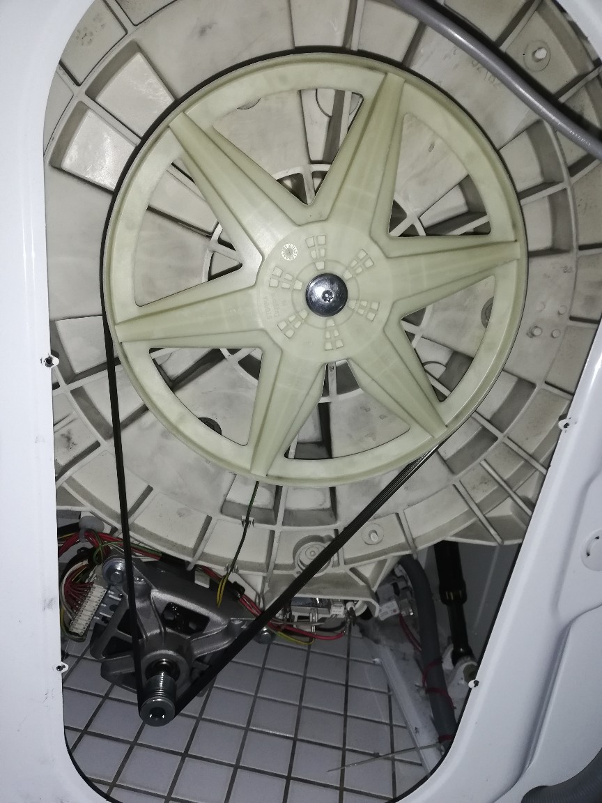

Beitragvon Lindi » Mi 20 Jul, 2022 11:25
Der Waschmaschine kürzlich erst neue Kohlen spendiert, weil eine völlig runter war. :check:
Danach noch die Plastik-Riemenscheibe erneuert, weil die alte recht locker auf der sternförmigen Achse saß.
Nun, die neue Scheibe saß kwasi ebenso locker :roll:. :gruebel:
Die Distanz mit etwas Tesafilm ausgeglichen, neue Riemenscheibe montiert, und die Zentralschraube mit Loctite fest angezogen.
Tat es bis gerade, Schraube wieder locker, Rippenriemen abgesprungen.
Schraube festgeknallt und Riemen wieder aufgelegt,
danach die Wäsche nochmals gespült und geschleudert, aber das Teil rumpelt merklich. Den Job hat sie zu Ende gebracht. :check:
Ich frage mich gerade:
1. Noch mal reparieren, d.h. auseinander nehmen und neu lagern?
2. Neue kaufen und 200 Zuschuss (?) beantragen, was Elke gerade vorschlug?
Es geht um eine ca. 8 Jahre alte Hoover mk 7164 d

Bei einer Zanker war nach 3-4 Jahren, im 2 Personenhaushalt, das Lager an der Trommel hinüber. Die Maschine ist so gebaut dass eine Rep. mehr als umständlich ist. Man soll es nicht reparieren.
Das neue Lager hielt dann auch nur etwa 3 Jahre. Nochmal repariert und mittlerweile 1 Personenhaushalt. Ging wieder kaputt. Ein paar Jahre mit ne 50Euro Maschine gewaschen und nun dreht sich seit 5 ? Jahren die Trommel einer Beko. Die hat keine 400 Euro gekostet. Wäscht sehr gut, schleudert mit 1600 U/min.
