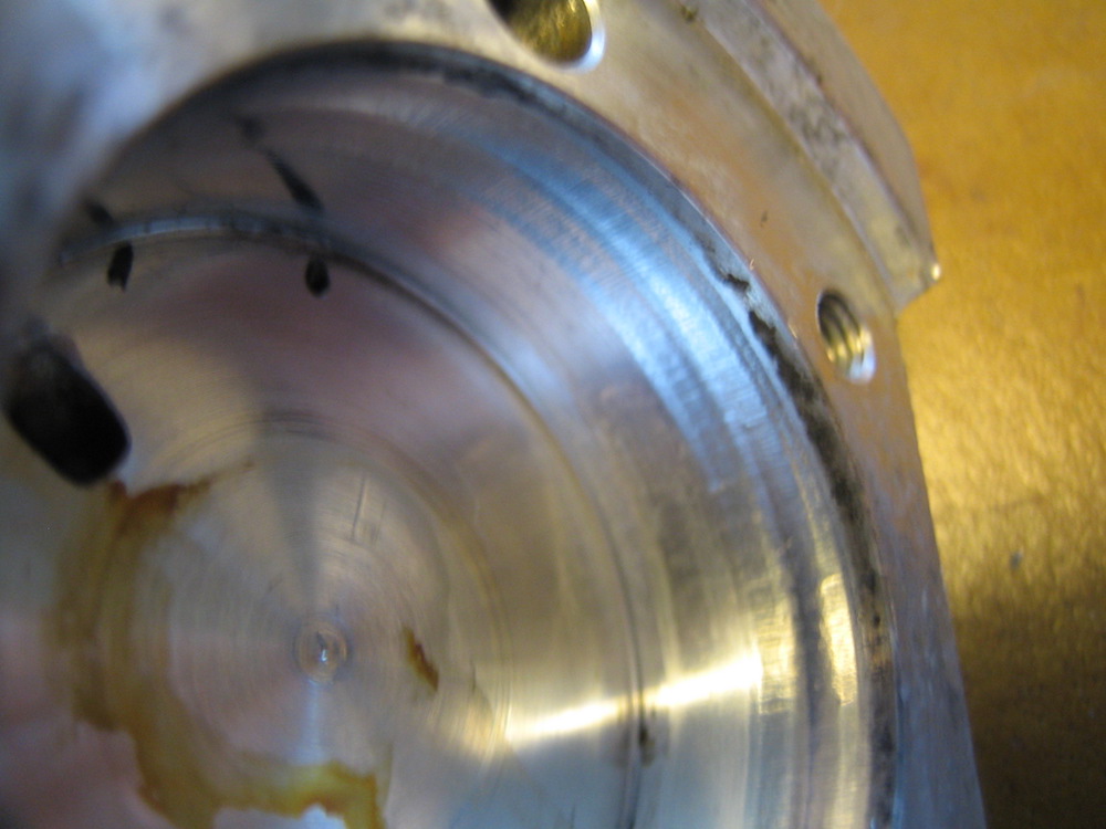

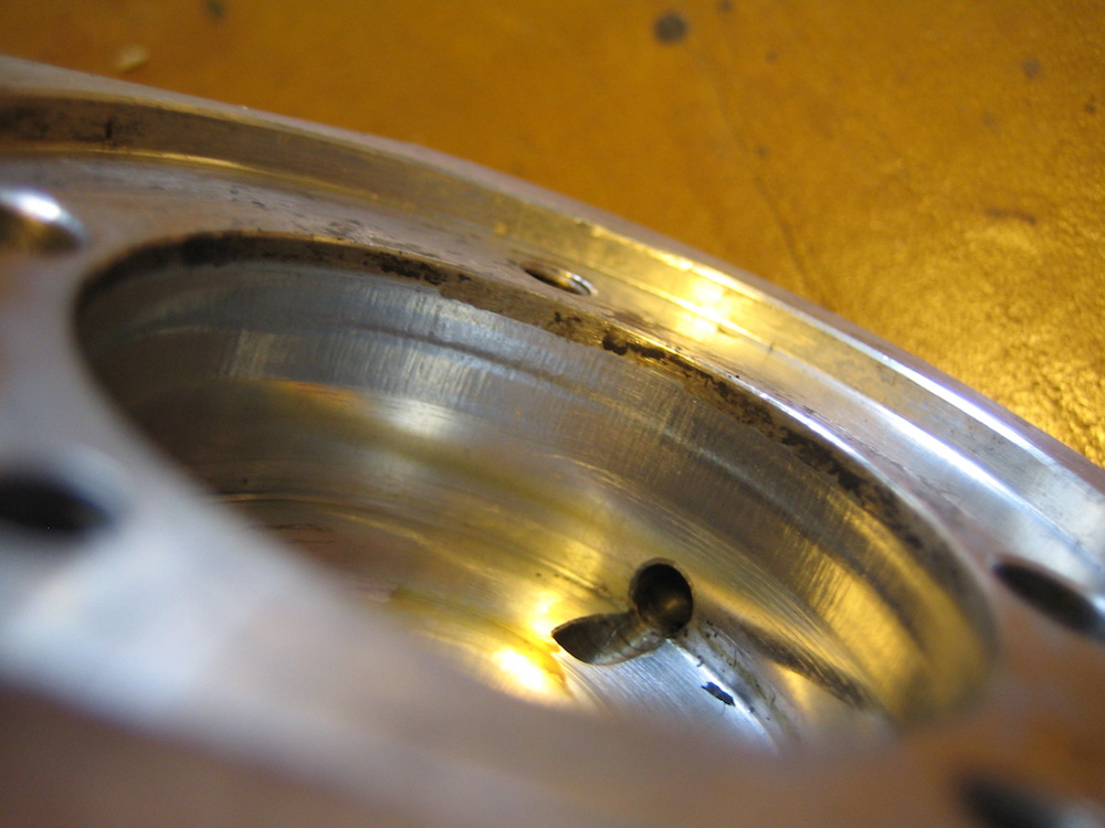

Geberzylinder aus Alu, der nach 50.000 km so ausgefotzt war, das die Soße nur so rumtropfte
Hier noch zwei Fotos von Zylinder-Inneren. Man sieht deutlich, wo sich die beiden Dichtringe des Kolbens eingearbeitet haben.
Beiträge: 9842

Kleine Wege und hohe Drücke, dazu weiches Alu.. Steffi macht doch da Buchsen rein, allerdings in Bremszylinder :-)
