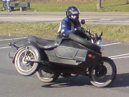

Hab jetzt die ersten 100 Testkilometer durch und wollte mich mal wieder melden.
Vorneweg, es ist bis jetzt NICHTS schiefgegangen, wenn man mal die paar ausritte in die Wiese auf den ersten Metern weglässt... :oops:
Am anfang bin ich nur den Feldweg vorm Haus auf und ab gefahren und habe geradeausfahren und Bremsen geübt. War herausfordernder als ich dachte- :shock: am anfang hatte ich genug Adrenalinüberschuss um bei einem Elefanten Herzrasen zu verursachen. Das hat sich dann aber nach der x-ten runde auf den schlammigen und unebenen Feldweg gelegt.
Richtig geil war es dann am Dienstag, hat geschneit wie blöd und ich konnte die ersten echten Wintererfahrungen machen. Leider nur auf dem Feldweg- weiter hab ich mich nicht getraut...
Dann habe ich mich gestern ganz langsam auf die Strasse gewagt und mein Heimatkaff unsicher gemacht. Das ging dann irgendwann so gut das ich eine kleine Taunustour gemacht habe, um Kurven habe ich das ding allerdings "getragen"...
Heute war dann endlich Sonntag- Freie Parkplätze!
Da habe ich ungefähr 2 Stunden mit pausen geübt, alles was mir so eingefallen ist- Kurve links und rechts ,Bremsen geradeaus und in Kurven, Seitenwagen oben und unten.
Dabei habe ich den Göttern der Gespannfahrens einiges an Gummi geopfert. Beiwagenreifen muss jetzt neu- hat 0,5mm verloren, dem Hinterrad ist sogar ein ganzer Millimeter verlorengegangen. :-D

Im grossen und ganzen bin ich von der Emme begeistert, lässt sich schön fahren und kommt eigentlich auch gut vom Fleck. Einziger Schwachpunkt scheint bis jetzt der Sicherungshalter zu sein, der hat mich heute 3 mal kurz aufgehalten :evil: . Der wird aber vor der nächsten grösseren Ausfahrt durch einen Modernen ersetzt.
Hat jemand eine Empfehlung für ein günstigen und haltbaren Beiwagenreifen?

Ich bin beeindruckt ! Du bist auf dem richtigen Weg .
Trotzdem weiter mißtrauisch bleiben .
Wenn der Beiwagen einigermaßen richtig eingestellt ist
hält der Beiwagenreifen ca. 30 000 - 40 000 km .
Offensichtlich hat dein Beiwagenrad keine Bremse . Oder ist da was spezielles verbaut . Der Nabendeckel sitz normalerweise innen .

Herbert aus Hamburg hat geschrieben:Offensichtlich hat dein Beiwagenrad keine Bremse . Oder ist da was spezielles verbaut . Der Nabendeckel sitz normalerweise innen .
Grüße...
Das Beiwagenrad ist gebremst, es wurde warscheinlich eine TS oder ETZ Vorderradbremse mit Bowdenzugbetätigung eingebaut. Funktioniert gut, manchmal zu gut...

Beitragvon Herbert aus Hamburg » Mo 31 Mär, 2008 19:53
Pfiffig gelöst !
Grüße...

Beitragvon motorang » Di 01 Apr, 2008 05:32
Ja, DORT macht die olle Schlechtbremse Sinn, da brauchts nicht mehr!
Auch von mir GRATULATION!
