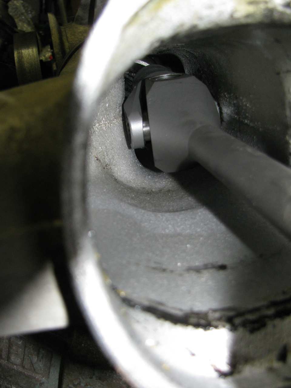

Beitragvon Richy » Mi 23 Jan, 2013 20:12
Lederclaus hat geschrieben: Normal. Ich nehm die billigen Neu-Anlasser für 100 Euro. Keine probleme...
Auch dauerhaft? Erstaunlich! Werde ich in Erwägung ziehen, alternativ gibt es auch jemanden, der die Anlasser repariert und verbessert.
Im Übrigen auch Kardanwellen, werde ich als "Backup"-Lösung notieren: www. fernreiseteile.de
Kann das sein, daß sie nicht wirklich neu ist? Wenn sie zu lang ist und deswegen nicht passt, ist mal Getriebeöl auf den Gummiruckdämpfer gelaufen. ann quillt der auf und die Welle wird zu lang. Reklamieren!
doch, ist sie: klick
Ich hätte gleich stutzig werden sollen, die Verwendung von drei Ausrufezeichen ist ein sicheres Zeichen... (na, wer kennts?)
Ich hab eins ohne ABE liegen.(Zach). Ich würde mich für 2/3 des Neupreises davon trennen... (ziemlich neuwertig)
Danke, solange kann ich noch warten, das Wunderlich-Teil hat immerhin eine ABE/EG-Genehmigung
März hat geschrieben: :shock: , Hast du auch die Blinker mal von innen geputzt?! :smt005
Kommen eh neue dran. ;-)
Dreckbratze hat geschrieben:beim schmuddligen musste die kardanwelle mit der flex bearbeitet werden um sie im römergespann zu installieren. :roll: da sag mal einer was über die italienische ersatzteilversorgung, der deutsche premiumhersteller ist da auch nicht besser......
Klingt fast nach meiner Welle...
Bärbel hat geschrieben:Der ganze Sch... ist doch alles Made in China :D
In dem Falle Taiwan, entwickelt von einem Holländer. Aber nah dran. :smt005
Im Anhang sieht man gut, wo es klemmt...

Beitragvon Lederclaus » Mi 23 Jan, 2013 20:43
Ich verkauf die billigen Dinger (aber nicht die von deiner Quelle der kardanwelle, mit denen hab ich viel pech gehabt) seit ca 4 jahren. Von ca 20 Stk ist einer vorzeitig abgeraucht. Kann mit nem Valeo auch passieren.
Wir reden hier aber über einen Preis knapp über 100 Euro gegenüber dem Valeo für 270,--
Einer der ersten steckt in meiner R100GS. Keine probleme seit knapp 30 tkm (gut, ist keine Referenz. Sollte eigentlich ca 90 tkm halten. Wir werden sehen)
Mit der Kardanwelle ist der Hammer! Muß man den Torsionsdämpfer zum Einbau zerlegen oder was?
Billig ist die ja auch nicht gerade...
