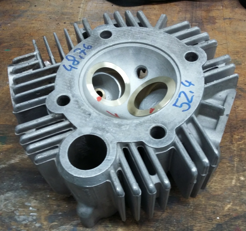

Beitragvon hiha » Fr 04 Sep, 2020 09:12
Wurde um Anfertigung und Einbau von Sitzringen gebeten, und hab mal wieder nicht nein sagen können.
Superfalcone. Kanaltechnisch ein Glumep, da geht die Luft ja weder rein noch raus... :roll:
Beiträge: 18400
Beitragvon Straßenschrauber » Fr 04 Sep, 2020 10:35
Sieht gut aus, wie immer!
Welches Material nimmst Du für die Sitzringe?
Ventilführungen sind auch neu?
Beiträge: 8587
Beitragvon hiha » Fr 04 Sep, 2020 10:46
Führungen sind nicht von mir, aber aus dem üblichen Sondermessing, die Sitzringe sind aus Alubronze, was Anderes hab ich nicht da gehabt in dem Durchmesser.
Mit Flüssigstickstoff rumpanschen ist schon immer ganz nett, und die Schrumpferei auch ziemlich spannend. :fiessgrinz:
Beiträge: 18400
Beitragvon Straßenschrauber » Fr 04 Sep, 2020 10:56
hiha hat geschrieben:Mit Flüssigstickstoff rumpanschen ist schon immer ganz nett, und die Schrumpferei auch ziemlich spannend. :fiessgrinz:
Kann ich mir vorstellen!
Hattest Du nicht mal Bilder dazu? Finde die gerade nicht.
Beiträge: 8587
Beitragvon Aynchel » Fr 04 Sep, 2020 10:58
mach die Führungen nicht zu eng
ein guter Kumpel hatte auf seiner Nuovo Falkone klemende Ventile in den Führungen
mit entsprechenden Aufsetzern aufm Kolben
Beiträge: 5016
