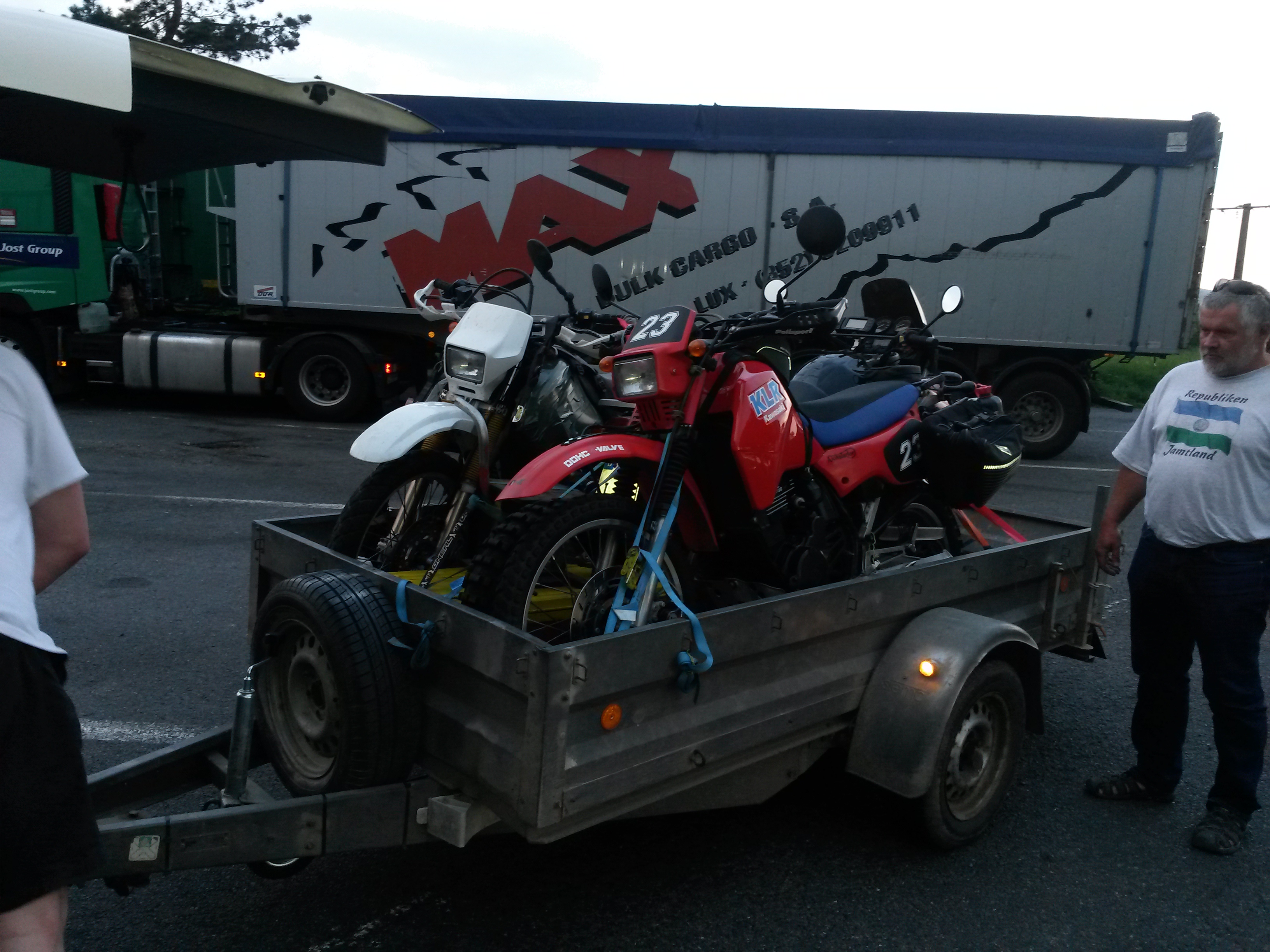

Ich hab da eine Trittkiste dabei, quasi eine transportable Stufe.
Bierkiste (leer) geht auch.
Ich mach das sehr ungern im Laufen. Außerdem hab ich drei Schienen am Anhänger. Ein Plattformanhänger ist da angenehmer, aber nachher ist man ja immer gescheiter ... ich hab mich bei so einer Das-Motorrad-mit-Schwung-auf-den-Anhänger-schieben-Aktion mal verstolpert und habs nur knapp derfangen. Sowas kann schnell im Totalschaden enden, vor allem wenn man zwischen Motorrad und Blechrampe zu liegen kommt. Dann lieber langsam ... Mopped hochschieben, bremsen, hochsteigen, dann Mopped nachholen.

mach Dir eine 6mm wasserfeste Siebdruck Platte zwischen Grundrahmen und Mopedschienen
das stabilisiert den ganzen Anhänger ungemein und man kann neben dem Moped herlaufen
raue Seite nach oben sonst wird es nass gefährlich glatt

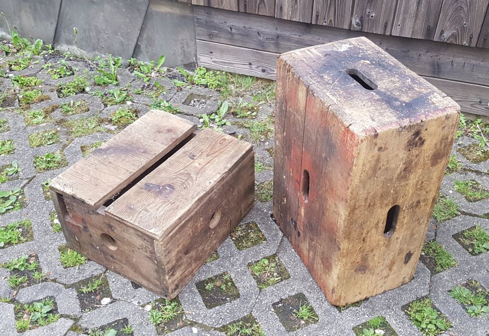

Ein weiteres Projekt, nicht für mich - ich hab ja welche!
So eine einfache Holzkiste mit Grifflöchern/Schlitzen ist eine sehr vielseitige Werkstatthilfe, als Sitzgelegenheit oder Stufe in drei Höhen. Hält auch mal ein Mopped aus wenn mans dagegenlehnen mag .
Oder als Behelfsbock um was aufzulegen, zu sägen, flexen, schweißen ...
Die Box ist allseitig geschlossen! Und somit stabil.
Die Maße meiner Boxen sind nicht von mir gewählt, funktionieren aber gut. Eine Box hab ich mal geerbt, die andere aus einer Transportkiste für Maschinenteile gebaut.
36 x 40 x 23 cm und 52 x 36 x 23 cm sind die groß. Beide taugen mit 23 cm Höhe gut als Anhängerstufe.

Aynchel hat geschrieben:mach Dir eine 6mm wasserfeste Siebdruck Platte zwischen Grundrahmen und Mopedschienen
Nein. Bei mir ist da eine Schiene wo ich laufen würde. Auch mit Platte drunter. Mein Anhänger ist für 3 Moppeds. Und ich will nicht jedesmal eine Schiene abmontieren wenn ich nur ein Mopped führe ...
Und ich finde die Schienen auch gut. Mein Anhänger, meine Lösung ...

Beitragvon Laternenschrauber » Mo 20 Apr, 2020 18:44
Der Aynchel war schneller,
Moped alleine aufladen geht so nämlich echt gut. Die Schienen wären dann überflüssig, man hat ja die Platte.
Drei Wippen sind dann ausreichend, Moped die Rampe hochschieben, bequem mit aufsteigen und ab in die Wippe.
Dann auf Seitenständer und gemütlich abspannen, erst rechts, vorher aber links schon einhängen, damit das Möp
nicht kippen kann. Dann Ständer wieder einklappen und Gurte spannen, geht wunderbar.
Aber jeder wie er mag. Für mich wäre es jedenfalls nix, zwischen den Schienen rumzuturnen, dass Alter halt :omg: .
