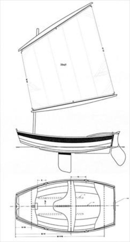

Das Dacron wird auf der Haushaltsmaschine ganz gut transpotiert, wir haben in den 80ern das blechhart getempert/geharzte Segeltuch gut nähen können. Das auftretende Problem lag eher am Segelmacherzwirn, der nicht ohne vorheriges Nähmaschinentuning der Fadenführung usw. verdaut wurde :-)
Beiträge: 18356
Beitragvon kahlgryndiger » Do 20 Aug, 2020 06:58
Segelmacherzwirn - das hatte ich noch gar nicht auf dem Schirm ...
Ich hege die naive Hoffnung mit einem etwas stärkeren normalen Nähgarn auszukommen. Das wird kein Hochleistungssegel. Eher was für laue Lüftchen 8)
Muss ich wohl noch mal behirnen ...
