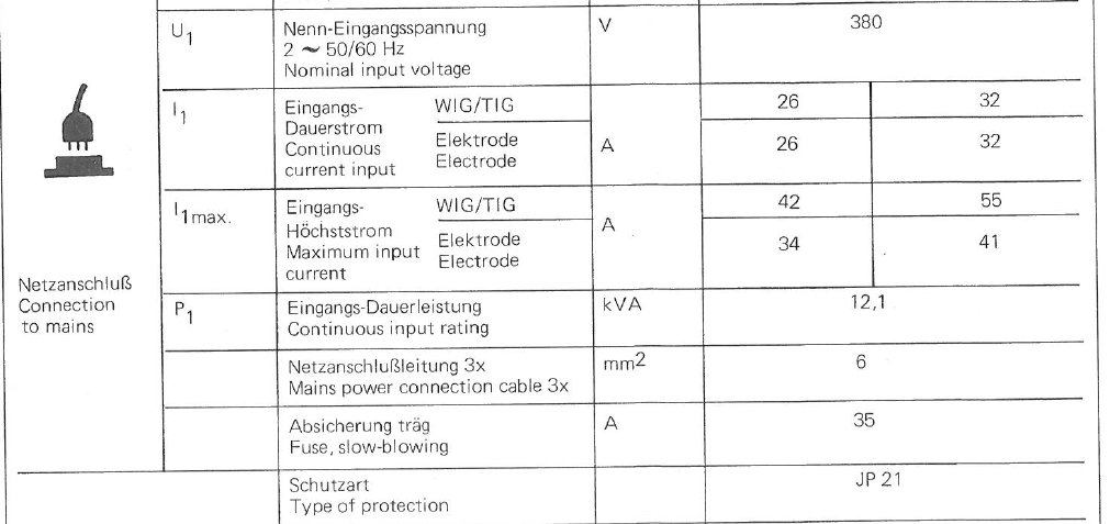

Hier hab ich im Netz ein mäßig leserliches Typenschild gefunden,
http://toolzon.com/upload/content/image ... 9480-2.jpg
und im Handbuch steht Folgendes:
Beiträge: 18260
Re: Elektrikerfrage
Beitragvon Nutzkrad Treiber » Fr 14 Nov, 2014 10:06
Also ich verstehe das so:
Zuleitung 6qmm, mit 35 A ( Schraubsicherung) abgesichert, eh klar.
Im Ungünstigsten Fall bis zu 55 A Einschaltstrom. ( Der fließt aber nicht die ganze Zeit, sondern nur für einen Bruchteil ( und haut alle normalen oder zu schwachen Sicherungen raus)
Danach, beim eigentlichen schweißen fließen zwischen 22A und 26 A.
( Wahrscheinlich eher weniger, da ich mal bei der Angabe von höchster, eingestellter Leistung ausgehe.)
Bringt ja aber auch nix, die Elektroinstalltion auf minimale Leistung auszulegen.
Daher hat der Hersteller auch die 35A Vorsicherung und die 6qmm Zuleitung angegeben.
Um den Qeurschnitt der Zulleitung zur Rakihalle rauszufinden gibt es mehrere Möglichkeiten. ( Natürlich erstmal Spannungsfrei schalten :wink: )
-Durchmesser des Kupferdrahtes mitder Schieblehre dem Messschieber messen und hier schreiben ( recht genau)
-Außendurchmesser des Kabels messen und Bild vom Kabel hier einstellen ( recht ungenau)
-Aderendhülse auf abgeklemmtes Drahtende aufschieben ( ziemlich genau, aber genaugenommen doch eher was für den Elektriker... :roll: )
Allerdings vermute ich mal das die Rakizuleitung 4qmm ist.
Also, Querschnitt, Vorsicherung und Leitungslänge sind hier gefragt...

Beitragvon hiha » Fr 21 Nov, 2014 07:38
So, weiter im Text:
Anstelle der Abfüllanlage eine 32A-CEE-Wanddose montiert (bin offiziell befugt...) und mit 3x25A eingesichert.
Das bestellte Kabel* incl. Stecker und Kupplung kam in einem Packerl: 30m 5x6mm² H07RN, also Gummileitung.
Knapp 25kg schwer. :shock: Nixx für kleine Mädchen, das ist ein Männerkabel ! 8)
Es hat 20mm Aussendurchmesser, also etwas weniger als ein herkömmlicher Besenstiel *hüstel*.
Äh, naja, vielleicht hab ichs mit dem Querschnitt doch etwas gut gemeint, oder? Nein, eine Nachrechnerei bescheinigte mir einen korrekten Einkauf, da das Schweißgerät ja nur
zwei Phasen benutzt, also eigentlich 380V-einphasig ist.
Na gut, montieren wir die Stecker und schieben das Kabel halt mal rüber zur Steckdose. Ächz. Endlich weiß ich auch, dass die dicksten Röhrl im Aderendhülsenkastl 6² sind :lol:
Schweißmaschin angsteckt, eingschaltn, der Strom hält. :D Freude! Kurz was geschweißt: Immer noch Strom. Jippie !
