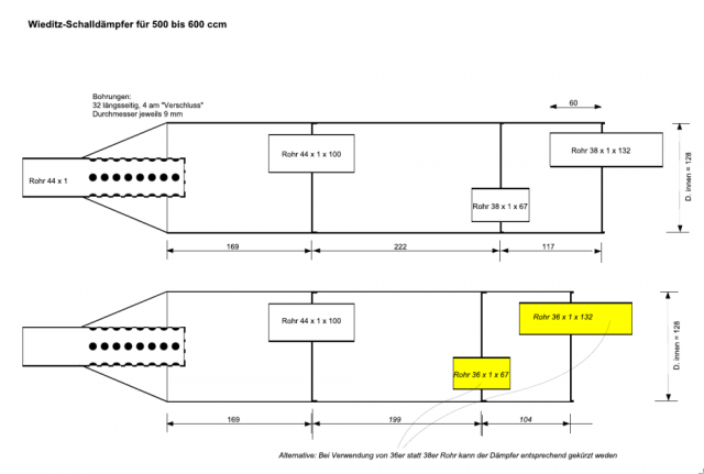

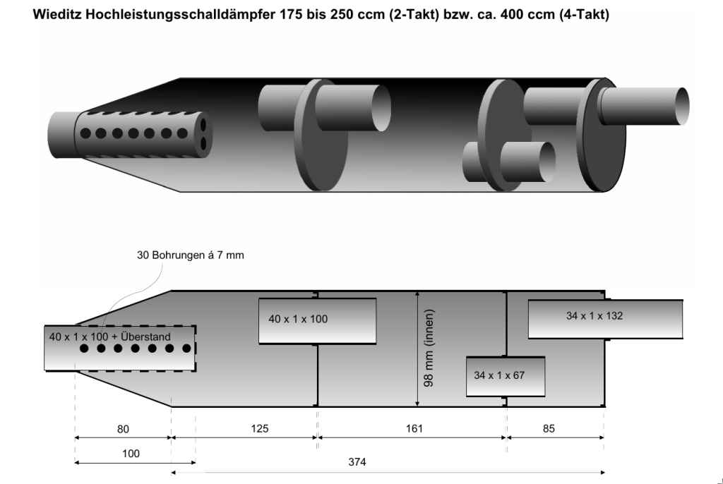

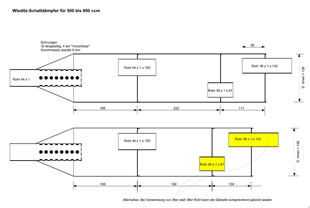

Beitragvon hiha » So 17 Mai, 2020 19:46
Die Wieditz-Töpfe nachbauen wäre eine Option, aber eine Aufwändige...
Morgen schau ich nach den Plänen.

hiha hat geschrieben:Die Wieditz-Töpfe nachbauen wäre eine Option, aber eine Aufwändige...
immer die gleichen verdächtigen :-D
https://www.offroadforen.de/index.php/T ... ost1157454
Beiträge: 4976
Beitragvon hiha » Mo 18 Mai, 2020 14:24
Aber der Link, den gibts nimmer :-)
Beiträge: 18364
Beitragvon Boscho » Mo 18 Mai, 2020 14:29
Halb so wild da der Nutzer Details auf Anfrage anbietet ... :weg:
Beiträge: 9313
Beitragvon Zimmi » Mo 18 Mai, 2020 15:00
hiha hat geschrieben:Aber der Link, den gibts nimmer :-)
Gildet das auch für das Bildl? Wär ewig schad...
Beiträge: 5037
Beitragvon KNEPTA » Mo 18 Mai, 2020 17:20
Oida, muß i jetzt neu bauen... :omg:
Beiträge: 19150
Beitragvon hiha » Mo 18 Mai, 2020 17:33
Mach 2 in 1, dann ists nur gut halb so viel Arbeit... ;-)
