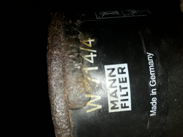

Beitragvon KNEPTA » Do 18 Jun, 2020 18:53
hiha hat geschrieben:
KNEPTA hat geschrieben:Bild
Ist das vielleicht der Grund, aus dem man die Dinger jährlich wechseln sollte?
:weg:
Ok. September 18... :omg:

Beitragvon KNEPTA » Do 18 Jun, 2020 21:46
Therion hat geschrieben:Irgendwie schräg.
Fahre wirklich viel auf frisch gesalzenen Straßen aber Rostspuren am Ölfilter hatte ich noch nie.
Wechsle den Filter beim Auto aber auch jährlich.
Ist der beim Doblo so ungünstig angeordnet daß die Salzbrühe so gut wirken kann ?
Jo. Vorne unten...

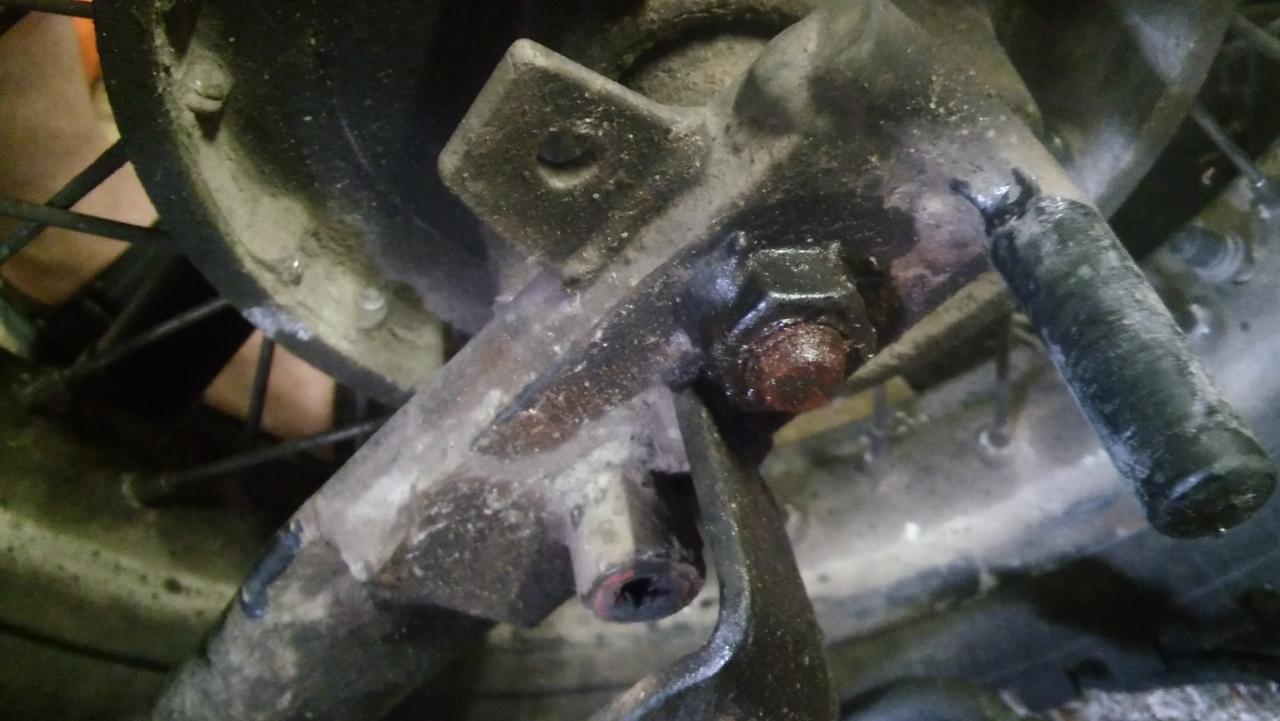

Beitragvon Richy » Sa 27 Jun, 2020 19:47
An der Renntax ist die Achse vom Seitenwagenrad festgegammelt.
Ich weiß nicht, wann ich die das letzte Mal abhatte, muss wohl schon eine Weile her sein.
Mit ordentlich Druck drauf drehte sich dann der Schlüssel. Leider nicht das andere Ende der Achse. :omg:
Dreh ich noch mehr, isse ab, aber das wird wohl jetzt eh passieren... :smt013
Beiträge: 9569
Beitragvon Myke » So 28 Jun, 2020 06:26
wär da nicht ne kronenmutter besser, statt anpunkten ?
Beiträge: 6583
Beitragvon altf4 » So 28 Jun, 2020 06:43
hi mike -
jein. denn bei meinen 2 beiwaegen ist das gegengewinde in der schwinge selbst. wenn das irgendwann kaputt geht, ist es sinnvoll, eine mutter anzuschweissen. eine kronenmutter ist zwar auch moeglich, aber nur uebelst zugaenglich. selbst bei aufgestelltem seitenwagen hampelst du dann unterm seitenwagenrad rum.

Beitragvon motorang » So 28 Jun, 2020 07:07
Mach da hinten RICHTIG heiß! Dann nochmal probieren.
