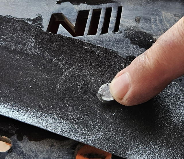

Wauschi hat geschrieben:In rund 2000 km, in Cusco, versuche ich Shims zu bekommen. Abschleifen ist vermutlich eine blöde Idee.
Überhaupt keine blöde Idee, sofern Du eine Bügelmessschraube oder digitalen Messschieber und einen guten Ölstein hast. Die KTM hat die kleinen Shims unterm Tassenstößel, die sind ruckzuck um ein Zehntel dünner. Darauf achten dass sie möglichst parallel dünner werden. Das geht mit etwas Ausdauer echt ziemlich flott, ich würd sagen ca. 20min pro 0,1mm

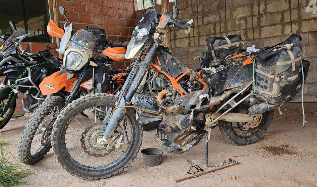

Endlich habe ich die Möglichkeit bzw das Umfeld gefunden das Motorrad anzusehen.

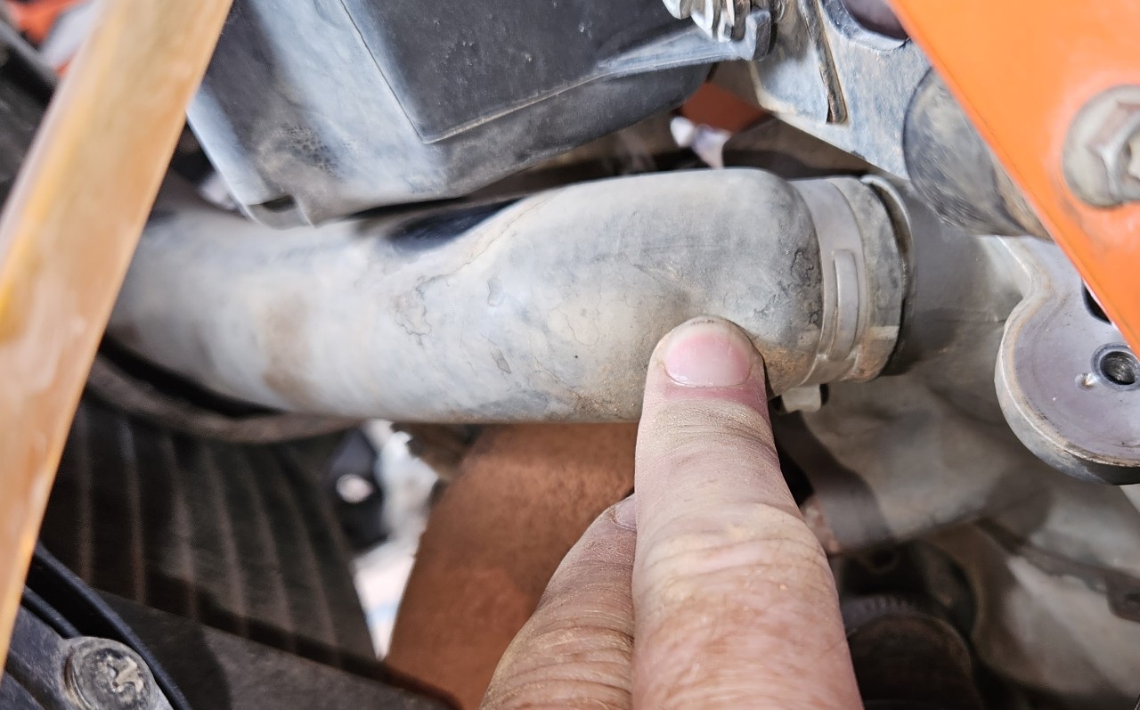

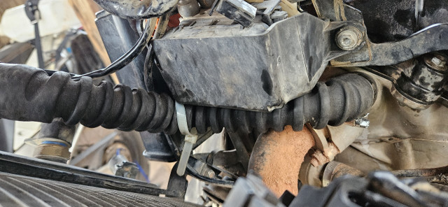

Nach dem Abbau des Kühlers sehe ich auch den zweiten Schlauch von Kopf zum Kühler aufgeblasen und dessen Anschluss undicht.
Ich besorgte einen universal Ersatzschlauch und verbaute diesen.

Dank Hans fühlte ich mich wohler die Shims durch abschleifen passend zu machen.
Jetzt haben alle Ventile 0.1mm.

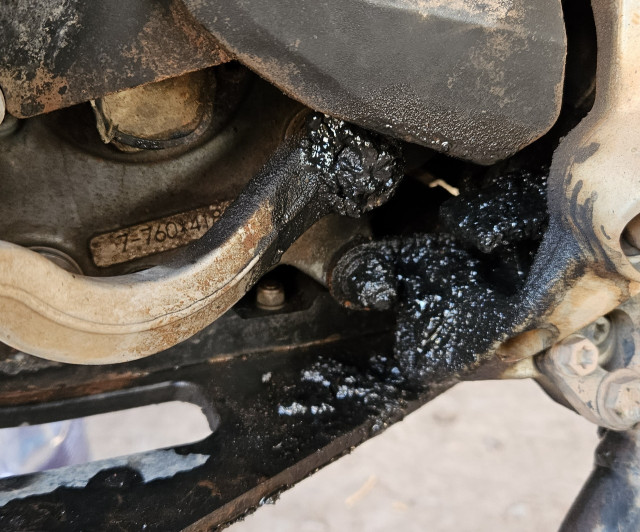

Neues Thema Dichtring Ausgangswelle: Sieft Öl. Das werde ich bis zum Ende der Ausfahrt sicher nicht richten.

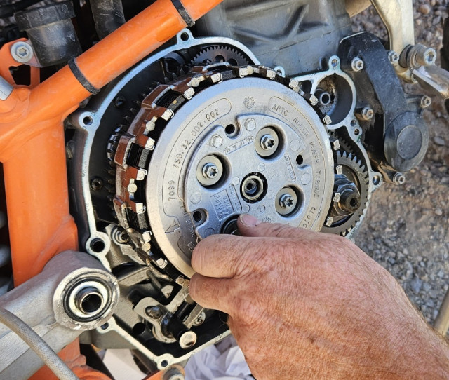

Bei meinem Reisekollegen ist die Rekluse Kupplung eingegangen. Rutscht und lässt sich nicht mehr nachstellen.
Zum Glück hatte ich ein originales Kupplungspaket mit Aktuator dabei. Seit dem Tausch läuft sie wieder einwandfrei.

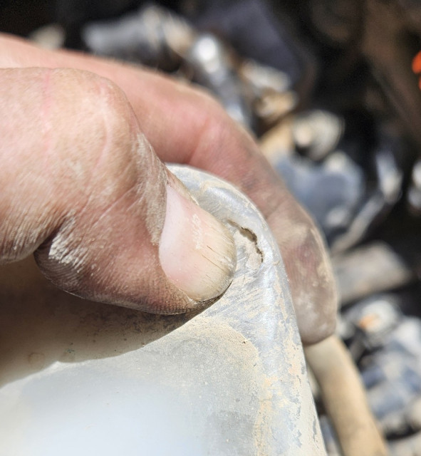

Hatte endlich Zeit das Motorrad etwas zu zerlegen und die Kühlung genau anzusehen.
Der Kabelstrang hat bei meinem Motorrad den Wassertank nicht sichtbar an einer Ecke durchgescheuert.
Das erklärt einigen Wasserverlust. Habe es mit 2k verklebt.
Ob es hält und was es behoben hat kann ich bei der nächsten Ausfahrt im Jänner sagen.

Heute habe ich das letzte Manko behoben, den Dichtring der Ausgangswelle. Jetzt ist sie wie neu, nur optimal eingefahren.

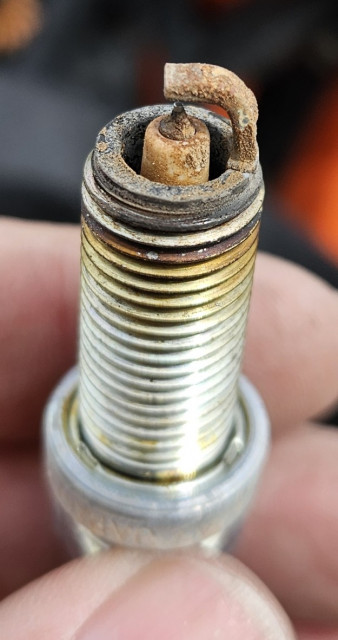

Bei Peter ging unter der Fahrt mal der Motor aus - neue Zündkerze und es ging weiter.

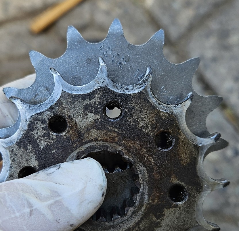

Sein Antriebssatz war bei der Abfahrt unbestimmt alt und hat nochmals 22.000 km gehalten. O-Ring Ketten kosten abseits der großen Städte in Argentinien 200 Euro. Der Zahnkranz eine DR kann für die KTM passend gemacht werden.
