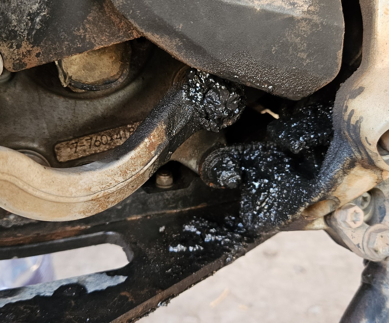

Neues Thema Dichtring Ausgangswelle: Sieft Öl. Das werde ich bis zum Ende der Ausfahrt sicher nicht richten.

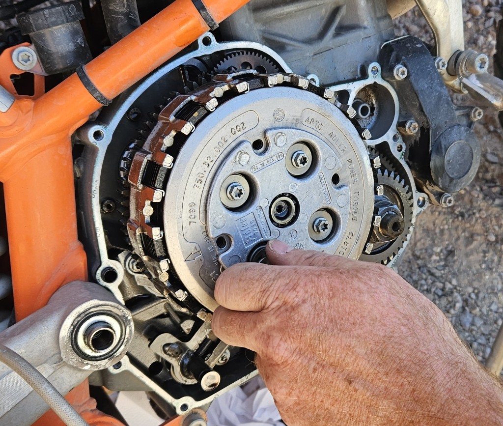

Bei meinem Reisekollegen ist die Rekluse Kupplung eingegangen. Rutscht und lässt sich nicht mehr nachstellen.
Zum Glück hatte ich ein originales Kupplungspaket mit Aktuator dabei. Seit dem Tausch läuft sie wieder einwandfrei.
Meine geht abgesehen vom Wasserverlust auch noch einwandfrei.

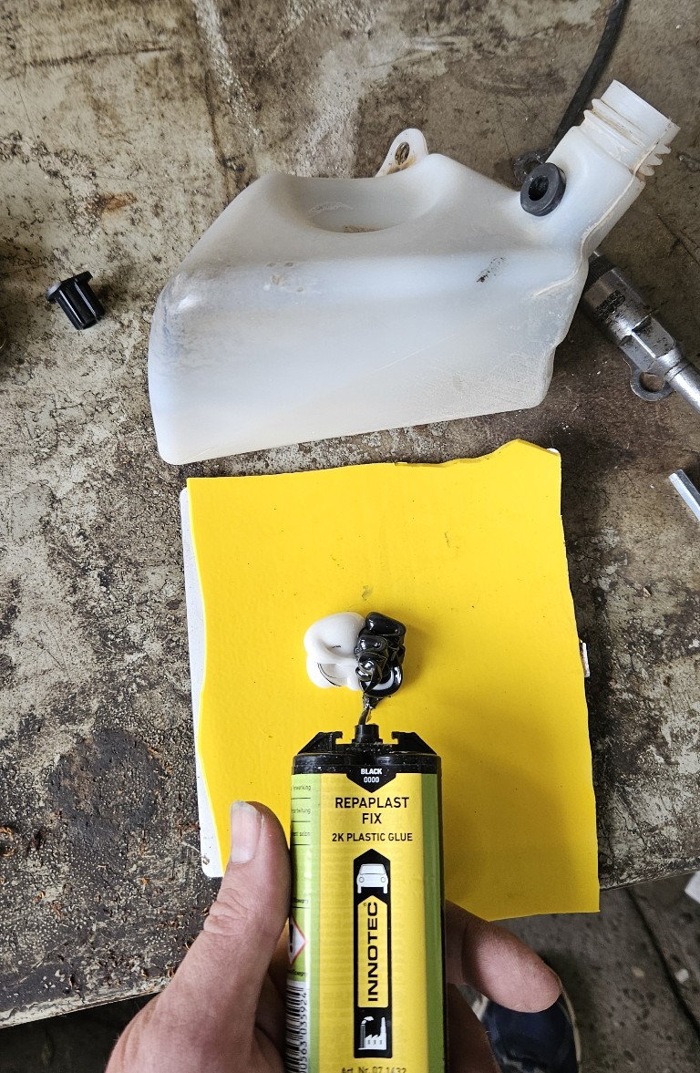

Der Kabelstrang hat bei meinem Motorrad den Wassertank nicht sichtbar an einer Ecke durchgescheuert.
Das erklärt einigen Wasserverlust. Habe es mit 2k verklebt.
Ob es hält und was es behoben hat kann ich bei der nächsten Ausfahrt im Jänner sagen.

Heute habe ich das letzte Manko behoben, den Dichtring der Ausgangswelle. Jetzt ist sie wie neu, nur optimal eingefahren.

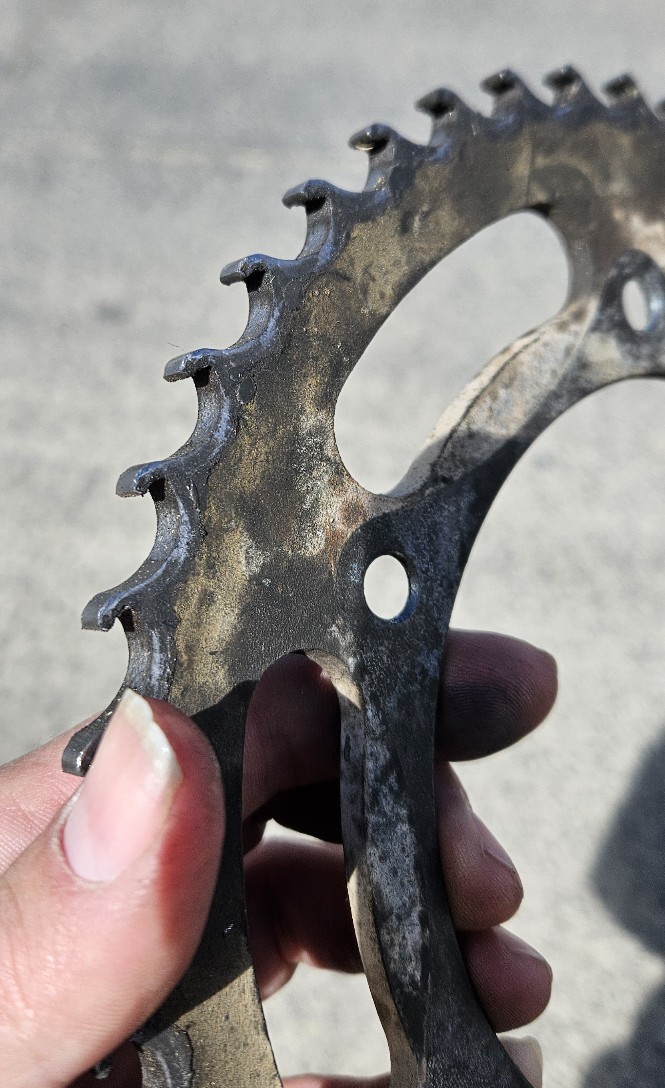

Sein Antriebssatz war bei der Abfahrt unbestimmt alt und hat nochmals 22.000 km gehalten. O-Ring Ketten kosten abseits der großen Städte in Argentinien 200 Euro. Der Zahnkranz eine DR kann für die KTM passend gemacht werden.
