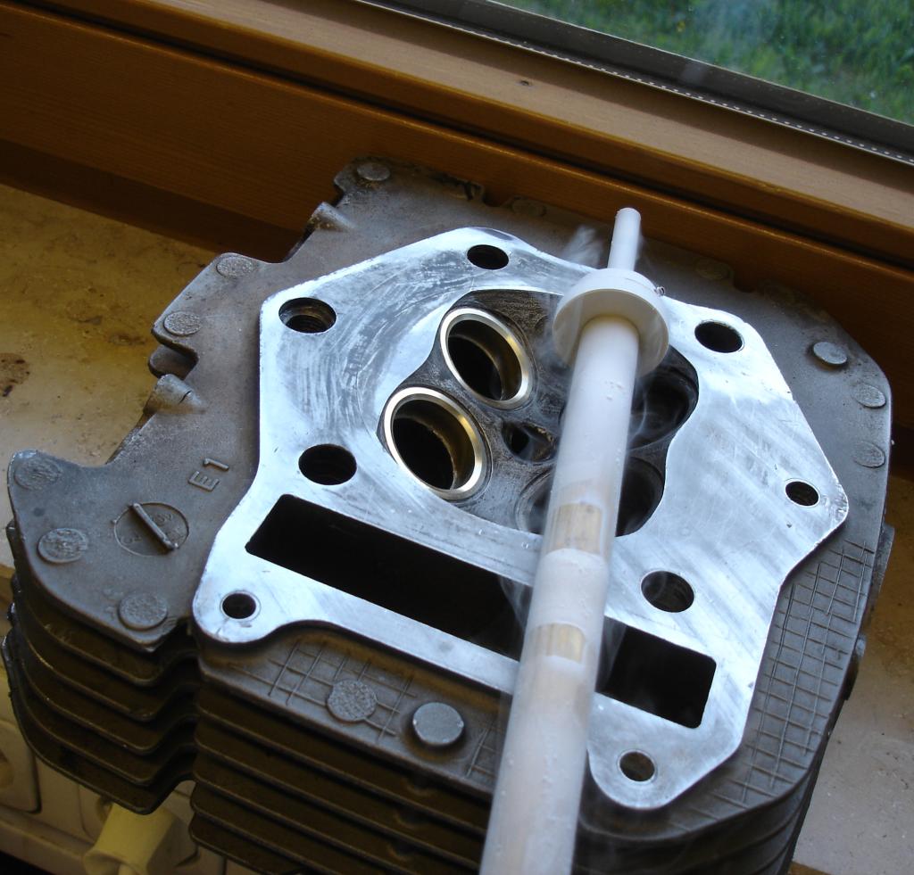

Sowas find ich ja immer sehr spannend.
Selbstgeschnitzte aus irgendwas sehr kupferhaltigem (Versuchswerkstoff aus Österreich :fiessgrinz: ) für den Auslass...
Bessere Wärmeabgabe?
Beiträge: 8530
Re: Mikes Alteisenstammtisch östlich von München
Beitragvon hiha » Mi 17 Apr, 2019 12:00
Vor Allem ähnlichere Wärmedehnung zum Aluguss als die Graugussführungen, die bei der üblichen Kopfüberhitzung locker werden. Mal schaun ob das taugt.

Beitragvon hiha » Do 25 Apr, 2019 08:23
Sitzringe eingeschrumpft :smt023 Der Einsetzdorn dampft noch vor Kälte :D
Der innendurchmesser meines Rohmaterials war mit Ø25mm um 2mm größer als dder des Originals, aber ich hab das mal ignoriert. Den Überstand im Alu muss ich noch entfernen.
Der hinniche Ex-Rollkopf ist also fast wieder mobil, nur planen muss ich ihn noch, und ein paar Luftdurchlässe zwecks besserer Kühlung bohren/erweitern.
Bei einer Suche, seit wann ich das Ding in Bearbeitung habe, bin ich auf November 2014 gestoßen. :shock: Bdd, wie die Zeit vergeht.

Ah das gute Ventilsitzmatwrial, fein.7LG
Mike
mike58
Beiträge: 2037
Beitragvon hiha » Fr 26 Apr, 2019 09:53
Jo, CuAl10Ni, vom leider verstorbenen Herrn Batliner.. A Bissl was hab ich von dem Durchmesser noch.
