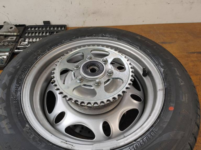

Am kleinen Katapult sollte es einen neuen Hinterreifen geben, so wurde der hiesige Reifentandler beauftragt und er machte seine Arbeit gut.

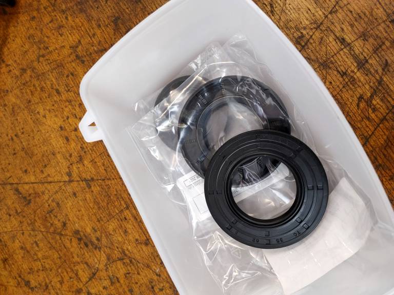

Dabei fiel mir auf: Der eine Wellendichtring hatte einen Innendurchmesser von 30mm, die Buchse nur 28mm, also war da ein Spalt von 1mm, der Dichtring also nutzlos und ich etwas angepi**t, weil das nicht der erste Pfusch ist, den ich an dem Motorrad fand. :evil:
Also neue Wedis bestellt, beide Seiten natürlich, auf der anderen Seite ist ein anderer, größer, eigentlich in Ordnung, aber wenn man schonmal dabei ist...
Nun habe ich schon seeehr lange keine Wedis mehr gewechselt. Daher bitte seht mir die Vorgehensweise beim Wechsel des großen Wedis nach, also dem, der eigentlich hätte sitzen bleiben können.

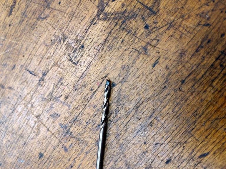

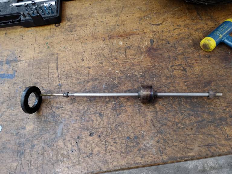

Ich hatte das Problem das letzte Mal an der 1150GS am Kurbelwellenstumpf. Dafür hatte ich mir einen Wellendichtringaustreibzughammer gebastelt:
Also mußte für den Wellendichtringaustreibzughammer ein Loch gebohrt werden in den Wedi, um die Spaxschraube ansetzen zu können. Blöde Idee. Blooos nicht zu tief bohren!!! Knack.

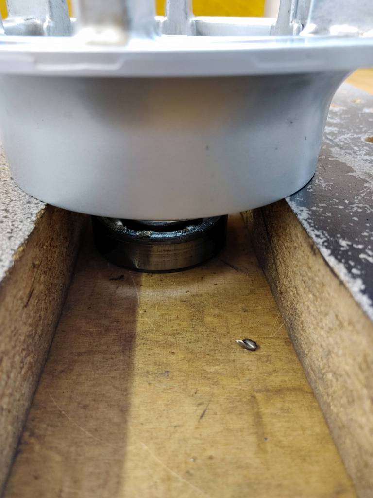

Schei**e. Wo ist das Bruchstück? :shock: :shock: :shock: Ins offene Rillenkugellager gefallen! :omg: :omg: :omg:
Ich realisierte, das das gute HSSG-Co Bohrerstück im Kugellager ein Problem darstellt. :gnack:

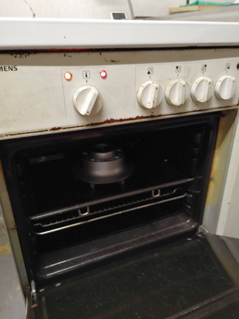

Dann also erstmal den Kettenradträger ausbauen, das Kettenrad abschrauben und alles saubermachen. Im Kaltreinigerbad habe ich längere Zeit versucht das Bruchstück rauszuspülen, ohne Erfolg. Also Lager ausbauen:
Kettenradträger aldente...
Nach dem vorsichtigem Erwärmen auf kurz vor Kernschmelze fiel das Lager dann auch bald von alleine raus. Da ist das kleine Scheißerchen:

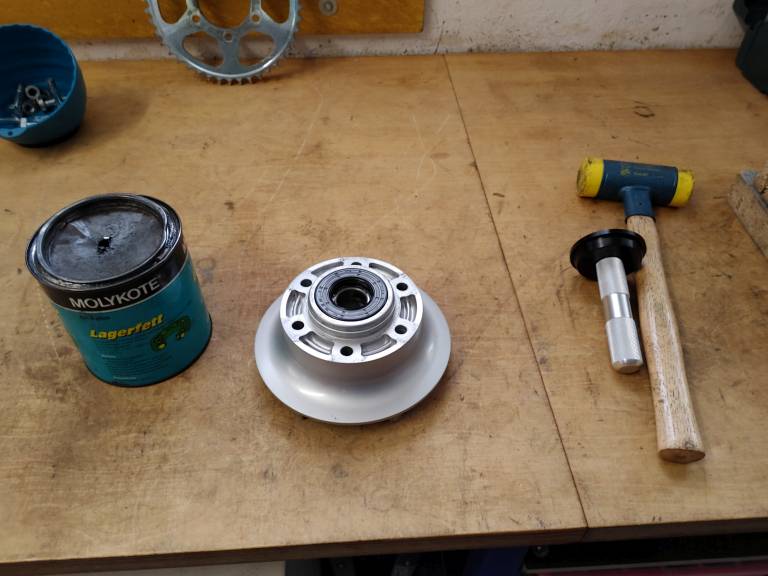

Jetzt alles wieder zusammen klöppeln, Kettenradträger erhitzen, Lager einsetzen, fetten, Dichtring einbauen:
Und fertig:
