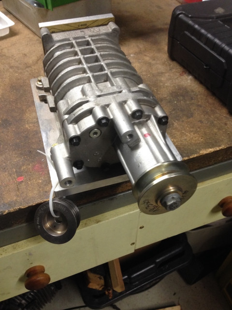

Jep aus dem TFSI - total spannendes Ding. Weil der Kompressor eigentlich zu klein ist für den Anwendungsfall im Polo, haben die vorn ein Getriebe drauf, dass 1.92:1 ÜBERsetzt ist. Da die Effizienzgrenze bei dem Lader 13.000U/min ist, passt der geradezu perfekt für einen V-Twin mit ca. 1000 Kubik und einer Maximaldrehzahl von 6500 U/min... :-D
Na sowas... was liegt denn da rum:
:-D
(Außerdem sind die Dinger spottbillig, weil diese doppelt-aufgeladenen Motoren nicht sehr standfest waren...)

Nanno hat geschrieben:Na sowas... was liegt denn da rum:
sind die denn für Suck-Through-Betrieb geeignet?

Graup hat geschrieben:
Jain, die Teflon-Beschichtung wird sich, genau wie bei den AMR-Kompressoren früher oder später ablösen, sie funktionieren dann aber immer noch, wenn auch mit (wesentlich) schlechterem Wirkungsgrad. Und was den Ausdruck betrifft, ich glaube, du meinst Draw-Through? (Damit findet man dann auch via Google mehr Infos, falls dich das Thema interessiert.)
Nanno hat geschrieben:UND: ich hab grad genau Vergaser/Benzinversorgungsprobleme
Da würde ich evtl. mal über ne Megasquirt nachdenken. Ist kein Hexenwerk und man könnte dann den Luftfilter direkt auf den Kompressor setzen und einen einzelnen Drosselklappenkörper (evtl. Hayabusa mit Honda S2000 Einspritzventil) mitsamt Einspritzdüse zwischen Kompressor und Motor. Hat auch den Vorteil, daß der Kompressor bei geschlossener Drosselklappe keinen Unterdruck sieht (kann sein, daß er das nicht mag, ein Bekannter hatte viele Probleme mit nem SLK-Kompressor auf Z1000 und Drosselklappe vor Kompressor...). Ich denke sowieso, daß ein Blow-Through-System besser funktionieren wird (Abstimmung) und dann könnte man bei einem Totalumbau gleich Nägel mit Köpfen machen und auf Einspritzung gehen (Benzinpumpe und Benzindruckregler brauchst ja sowieso, warum dann nicht gleich Einspritzer). Ein einzelner Drosselklappenkörper samt Einspritzventil baut auch kürzer als ein Vergaser... Gruß Martin
Hab ich auch schon nachgedacht und statt Megasquirt eine Speeduino, weil kleiner, billiger und für einen V2 vollkommen ausreichend. ABER das ganze war mal als Spielerei vor 6 (!) Jahren gedacht und es wurde damals um eine Pint gewettet, dass ich schneller bin als mein Kumpel Tom mit dem Fertigstellen eines lauffähigen Mopeds. Seine Katanaha (Katana mit FJ1200 Motor und Turbo als Blow-Through mit Einspritzung), läuft immer noch nicht, meine Turbo mittlerweile schon in der dritten Generation.
Kurzfassung: Blow-Through wäre viel g'scheiter, würde dann auch einen Ladeluftkühler erlauben und das alles nur auf Kosten der simplen Tatsache, dass ich eine Spritpumpe bräuchte. Da ich die Versorungsprobleme mit einem VM44 am großen T3-Turbo nicht hatte, gehe ich mal tatsächlich von einem Vergaserproblem (BST40 hat eine sehr kleine Schwimmerkammer und ein winziges Schwimmernadelventil) aus. Wenn ich in meinem Saustall den VM44 endlich wieder finde, dann kann ich dort den Gaszug runterklauen und den Größen-mäßig besser passenden VM38 auf meine Turbo-TR1 basteln. Leider und deswegen dauert das Alles so lange, bin ich aber ein Alltagsfahrer und wenn eines der Alltagsmopeds Bauchweh hat, hat das IMMER vorrang vor der Turbo. Und irgendwie sind in den letzten 2 Jahren alleine 3 weitere Mopeds in der Familie passiert (keines davon von mir) und die sollten halt auch alle auf die Straße.
Beiträge: 20497
