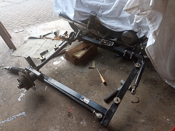

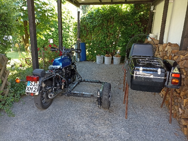

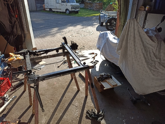

Beitragvon sejerlänner jong » Mi 15 Jun, 2022 21:17
Wenn man mal eben das "nachlinksziehen" abstellen will.
Das XS Gespann zog schon immer nach links und ich dachte es wird Zeit dies zu ändern.
Vorspur verringert - ohne Erfolg
Noch mehr verringert auf Null - ohne Erfolg
Mittlerweile + 20mm - ohne Erfolg
Dann muss es am negativen Sturz vom Beiwagenrad liegen. Der Sturz ist schon extrem.
Also Boot runter, Rahmen ab, Flex und Schweißgerät benutzt und die Aufnahme des Querlenkers versetzt. Nun steht das Rad lotrecht.
Ich hoffe dass die Arbeit den entsprechenden Erfolg bringt.
